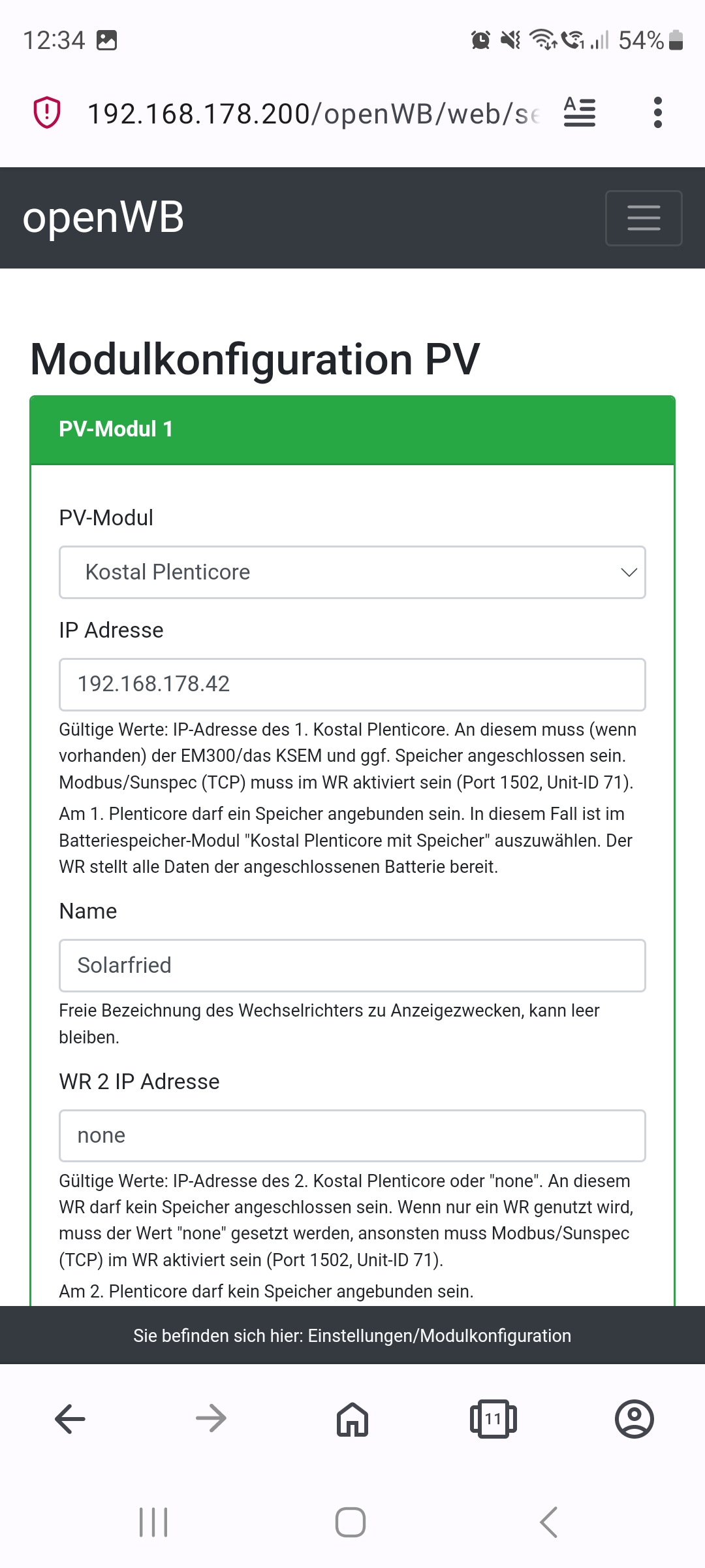

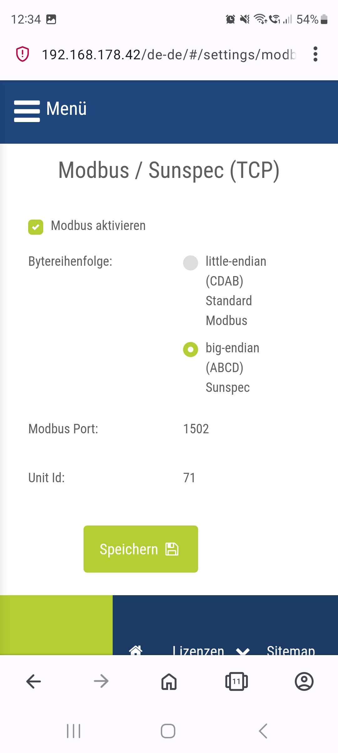

ich bin neu hier im Forum. Haben seit 2 Jahren eine PV Anlage mit einem Plenticore 7.0 und damals mit der Förderung eine openWb Series 2 installiert. Jetzt ist auch das Elektroauto da und ich hab angefangen mich mit dem Thema zu beschäftigen.
Ich habe mich mal hier angehängt, weil ich ein ähnliches Problem habe, evtl. gabs dafür auch eine Lösung.
Das Setup ist im Prinzip gleich, nur dass ich keinen KSEM habe.
Der Wechselrichter hängt über LAN im Netzwerk, die Wallbox über WLAN. Die IPs sind fest, Einstellungen sind in den Bildern zu sehen.
Ich kann auf der openWB keine Werte vom Wechselrichter sehen.
Ich kenn mich mit dem Thema jetzt nicht bis ins Detail aus, vllt hab ich ja was übersehen.
Darüber hinaus bekomme ich den SOC nicht ausgelesen und hat es auch nicht funktioniert die Ladung einfach über die Ladungsmenge zu begrenzen, hat einfach weitergeladen. Aber das soll hier nicht Thema sein, nur nebenbei.
Auto ist ein i3s.
Ihr seht, es läuft noch nicht ganz optimal
Danke euch im Voraus!
Marc

Einstellungen - Modusbus/Sunspec(TCP) ist noch aktiviert und steht auf little-endian?Anlebiu hat geschrieben: Sa Sep 21, 2024 4:17 pm Irgend wteas muss Kostal gestern gemacht haben.
