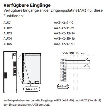

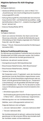

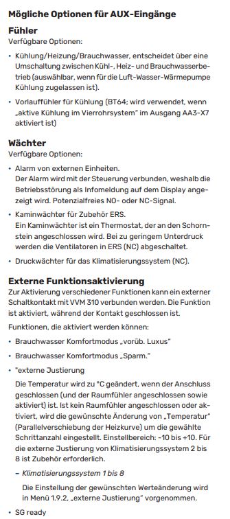

Ich habe das gerade nur für die VVM310 zur Hand. Ist aber sicher bei allen Modellen ähnlich.

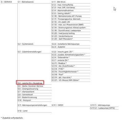

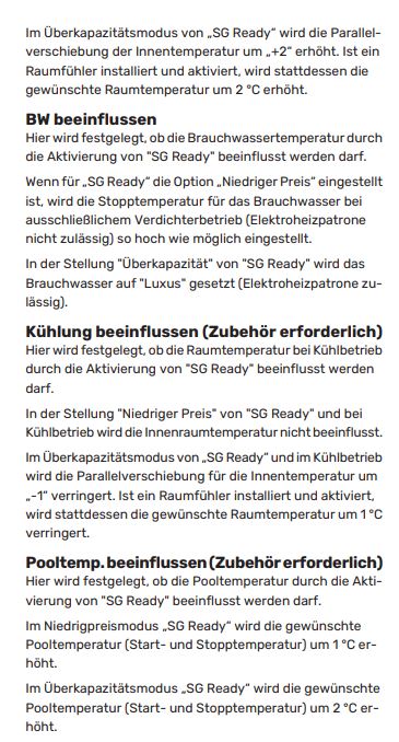

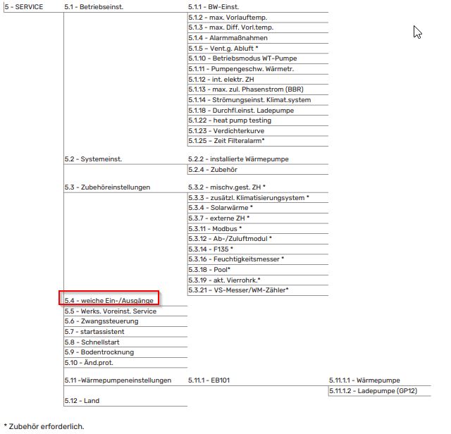

Die Anlage hat 5 Aux - Eingänge, die sich hier finden lassen: Diese können mit verschiedenen Funktionen (u.a. Smart Grid Ready oder externe Justierung) belegt werden: Das ganze wird dann im Service Menü 5.4 konfiguriert: Quelle: https://www.nibe.eu/de-de/produkte/waer ... en/vvm-310

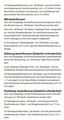

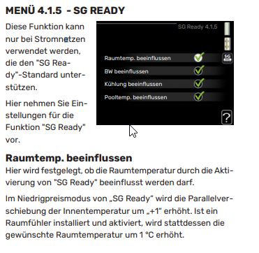

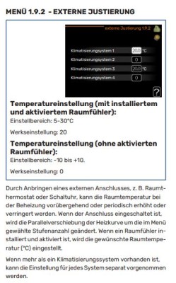

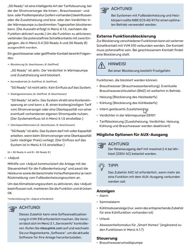

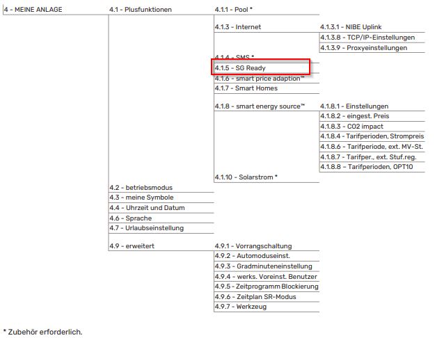

Hat man nun Smart Grid Ready konfiguriert, geht es weiter im Menü 4.1.5:

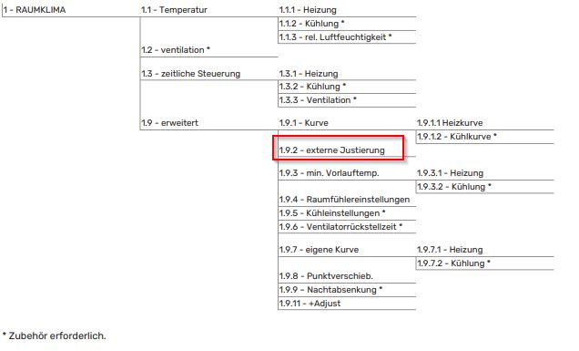

Benutzt man stattdessen die externe Justierung (braucht nur 1 Aux Kanal), konfiguriert man diese unter Menü 1.9.2: Ich benutze die externe Justierung (ohne Raumfühler) mit Verschiebung um +3.
Grund: Ich habe die anderen 4 Aux-Kanäle zur Steuerung der Lüftungsanlage benötigt.
Eventuell baue ich das auch nochmal um, da ich die höchste Stufe praktisch nie verwende.

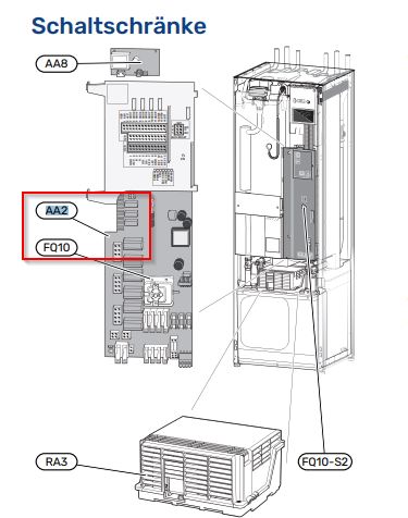

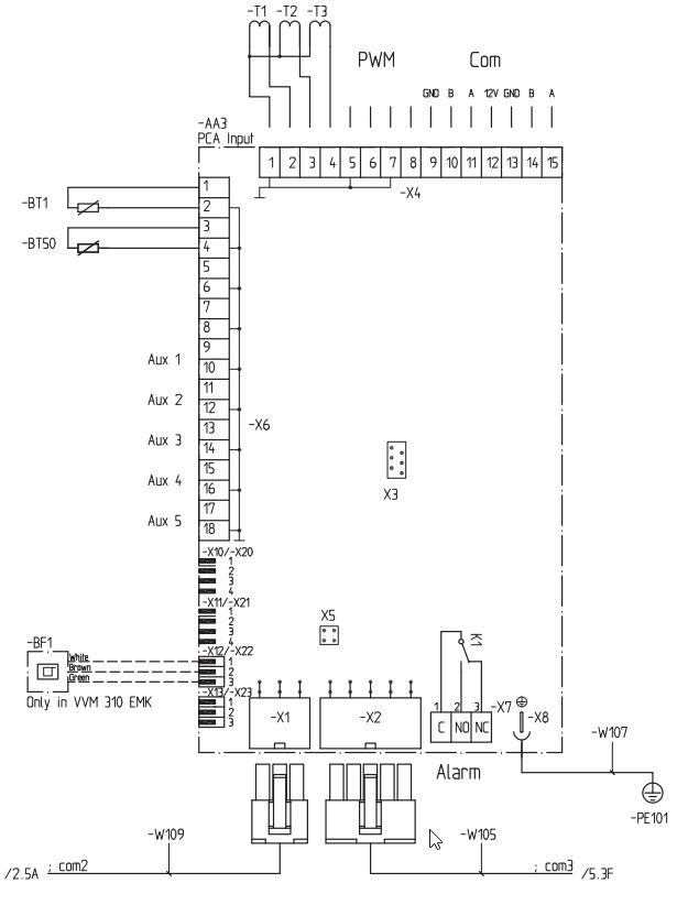

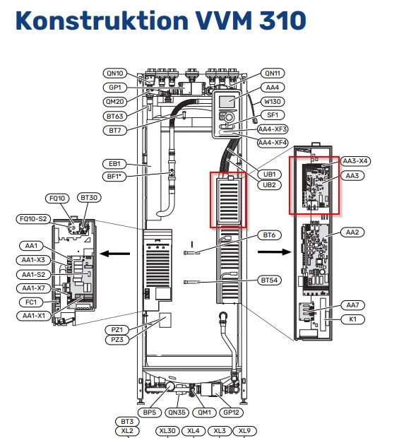

Die Eingangsplatine sieht übrigens so aus und steht auch genau so in der VVM310. Aux Anschlüsse davorstehend links:

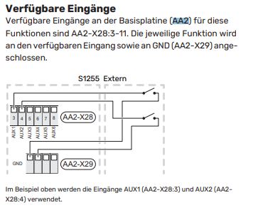

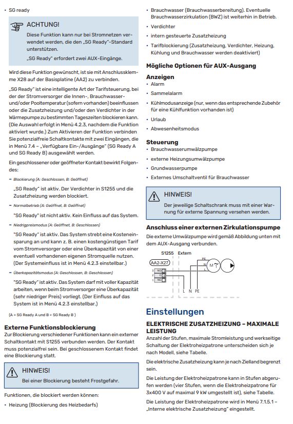

Um das Thema nicht ganz zu kapern, habe ich auch nochmal den Anschluss für die S1255 rausgesucht.
Prinzipiell genauso, nur andere Platine und andere Menüunterpunkte: Quelle: https://www.nibe.eu/de-de/produkte/waer ... mpen/s1255

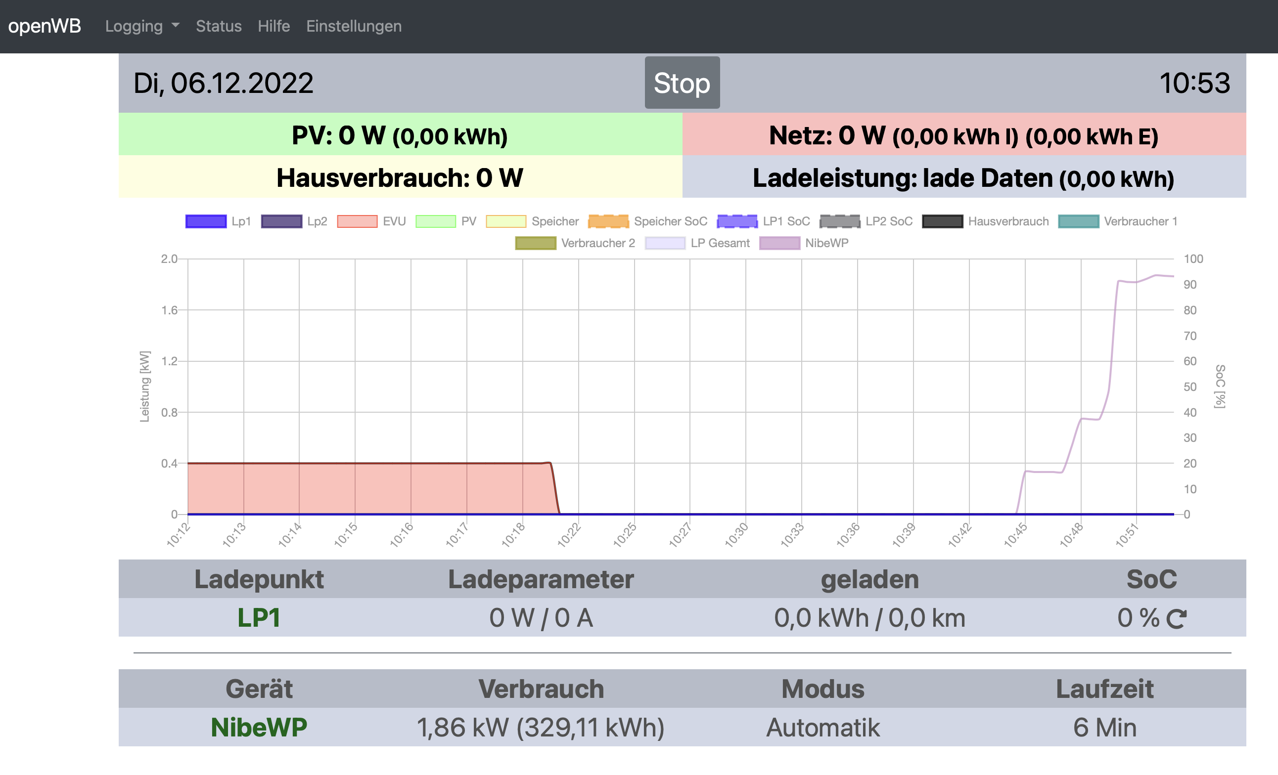

Re: Einbindung Nibe S-Serie

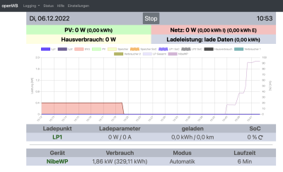

Mein PE11+SDM läuft. Nibe läuft. Was noch nicht läuft ist die PV. OpenWB läuft in einer VM auf dem NAS. @okaegi, was bräuchtest du, um bei mir testen zu können?MR42HH hat geschrieben: Fr Dez 02, 2022 10:50 pm PE11+SDM hab ich, war aber bisher zu doof, das zum Laufen zu bekommen.

Was der Smarthome braucht ist:
Der korrekter Wert am EVU Punkt (ob Einspeisung oder Bezug vorliegt)
Dann hast du alles.
Erfass mal Device eins mit typ shelly:
Einschaltschwelle 3000 Watt
Einschaltverzögerung 2
Ausschaltschwelle 0 Watt
Mindesteinschaltdauer 60 Minuten
Separate Leistungsmessung Ja mit SDM630
Das sollte reichen, wenn 2 Minuten mehr wie 3000 Watt eingespiesen wird, wird der Shelly geschaltet. Dann läuft deine WP im SG ready Modus. Das geht eine Stunde. Wenn nach der Stunde ein Bezug vorliegt, wird das ganze abgestellt.
Hier ist dann das Smarthomelog interessant.
