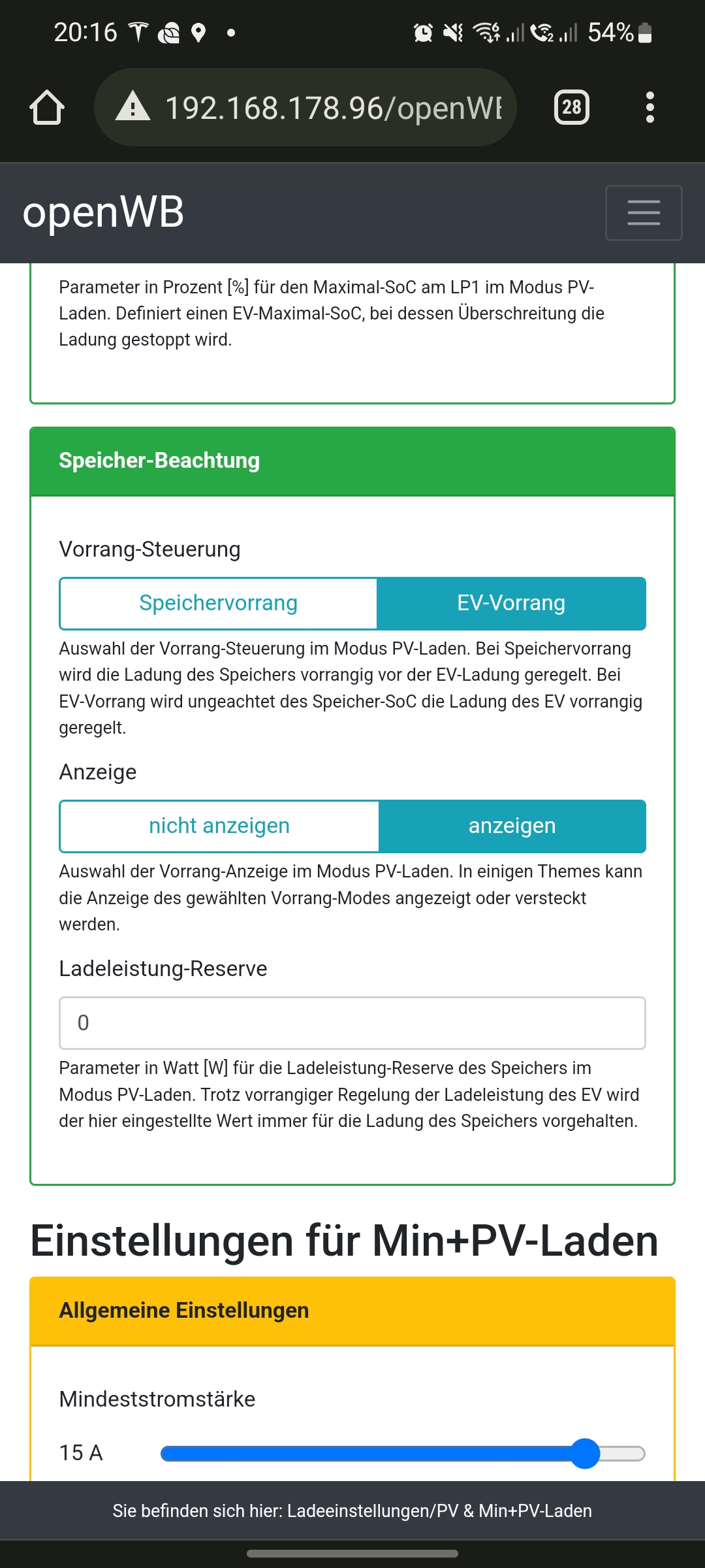

Die von dir gezeigte Option bei EV-Vorrang habe ich gar nicht. Dann brauche ich wohl ein Update.

Nach Update auf die nightly 272 ist die Option auch nicht vorhanden.

HSC hat geschrieben: Di Jul 19, 2022 8:32 pm Richtig, SoC muss auf unter 100% stehen.
Gilt auch für EV- Vorrang, ist nur in älteren SW- Ständen unübersichtlich gestaltet.
In Versionen so ab ca. 250 wurde das angepasst.
Welche Softwareversion hast Du?
Die Option gibt es in der V272 offenbar nicht.
Danke.
Re: Min + PV Laden
Habe hier noch die nightly258 drauf.

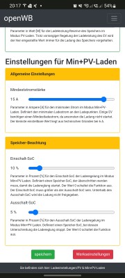

Stell bitte mal Deine Screenshots von "Speicherbeachtung" und "Einstellungen für Min+PV-Laden" hier ein.
n8flight
Beiträge: 66
Registriert: Di Jun 08, 2021 10:47 am
Re: Min + PV Laden
Beitrag von n8flight »
Gerne. Hier meine Einstellungen.

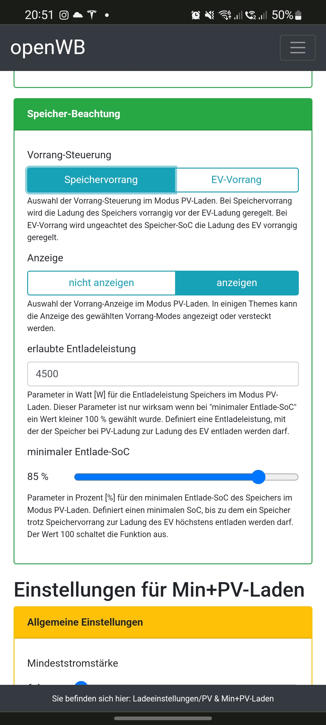

@n8flight, tippe bitte mal noch auf Speichervorrang und stell mal den Screen ein.
Re: Min + PV Laden
n8flight hat geschrieben: Di Jul 19, 2022 8:13 pm @HSC
Danke, das schon Mal ein guter Hinweis. Das gibt es aber nur mit Speichervorrang.
Heißt der Speicher muss erst voll sein damit geladen wird, oder wird trotzdem geladen?
Und dort steht nur im Modus PV Laden. Das wäre vermutlich sogar ein Vorteil weil ich dann nicht mehr Min+PV nehmen muss.
Danke und Gruß

Nein, es werden immer beide Werte von Speicher- und EV- Vorrang beachtet.
Warum Du noch die alte Ansicht hast, kann nur Lutz beantworten.
Wie schon geschrieben, wurde die Ansicht irgendwo in den 250er Versionen mal i.O. gebracht.
Am 22.3. war die Ansicht jedenfalls in der 258 schon angepasst.

Bei Speichervorrang lädt das Auto wieder wenn der Speicher leer ist mit diesen Einstellungen. Wenn ich die 4500 raus nehme, wird nur geladen solange noch 5% im Speicher ist.
Re: Min + PV Laden
....dann aber nur mit Mindeststromstärke, oder?
