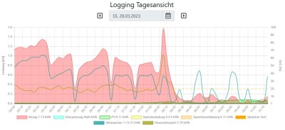

Ja genau da liegt ja das Kind im Brunnen, das kann ich dir schon sagen, aus dem Netz. Aber es wird kein Graph dafür angezeigt. Ich bekomme zwar den VEVU Bezug als Wert angezeigt, aber es wird kein Graph abgebildet, ich bin ratlos warum, denn im TagesLog sehe ich den.

Ah, verstehe. Also der aktuelle Wert oben im Chart stimmt, es wird aber ein Graph gezeichnet.

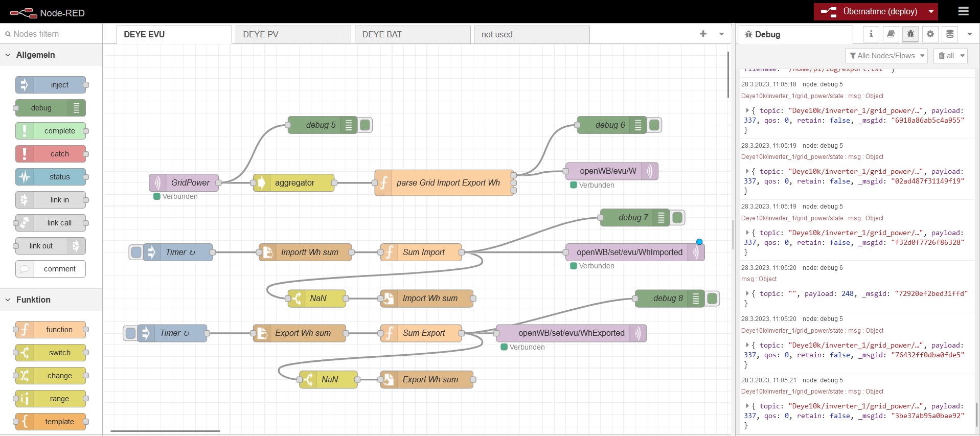

gerne, also ich fange mal mit den ECU Daten an:
Das bekomme ich vom WR:
object
topic: "Deye10k/inverter_1/grid_power/state"
payload: 2072
qos: 0
retain: false
_msgid: "c256e40367aad457"
Das ist die Leistung, welche aus dem Netz bezogen wird. Das sende ich alle 5 sec an openWB/evu/W als int das sieht so aus
msg : Object
object
topic: ""
payload: 2033
_msgid: "8a77871474628bbc"
die Energie errechne ich und sende sowohl import als auch export an die openWB: Export als FLOAT mit 6 nachkommastellen:
object
payload: "61.398500"
_msgid: "4d13fa5055717e5d"
filename: "/home/pi/log/export.txt"
Import:
object
payload: "22383.503380"
_msgid: "fa0d47b4689e2519"
filename: "/home/pi/log/import.txt"
Ich kann gerne den JSON anhängen, wenn sich das einer anschauen will?

Der erste MQTT Output node "openWB/evu/W" sollte doch "openWB/set/evu/W" sein...

Ich habe gerade noch die Topics an die MQTT out gehängt. mal sehen was sich ändert.
Dabei habe ich festgestellt, das der übergebene Wert der WH immer als String verarbeitet wurde, nachdem er aus der Sicherungsdatei geladen wurde.
Habe den jetzt auch mit Number() versehen, jetzt wird er als zahl übergeben. JSON anbei:

Leute ich glaube das waren meine Probleme, einmal die geschichte mit String anstatt Number und zum zweiten der falsche Eintrag beim MQTT out. Ich werde heute Abend / morgen nochmal berichten, aber das sieht gut aus, glaube sogar, dass ich einen roten kleinen Graphen gesehen habe.
Wenn ich hier Bier senden könnte würde ich es tun. Danke schon mal für eure Hilfe.
