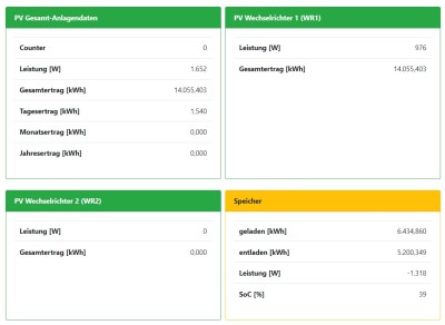

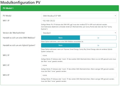

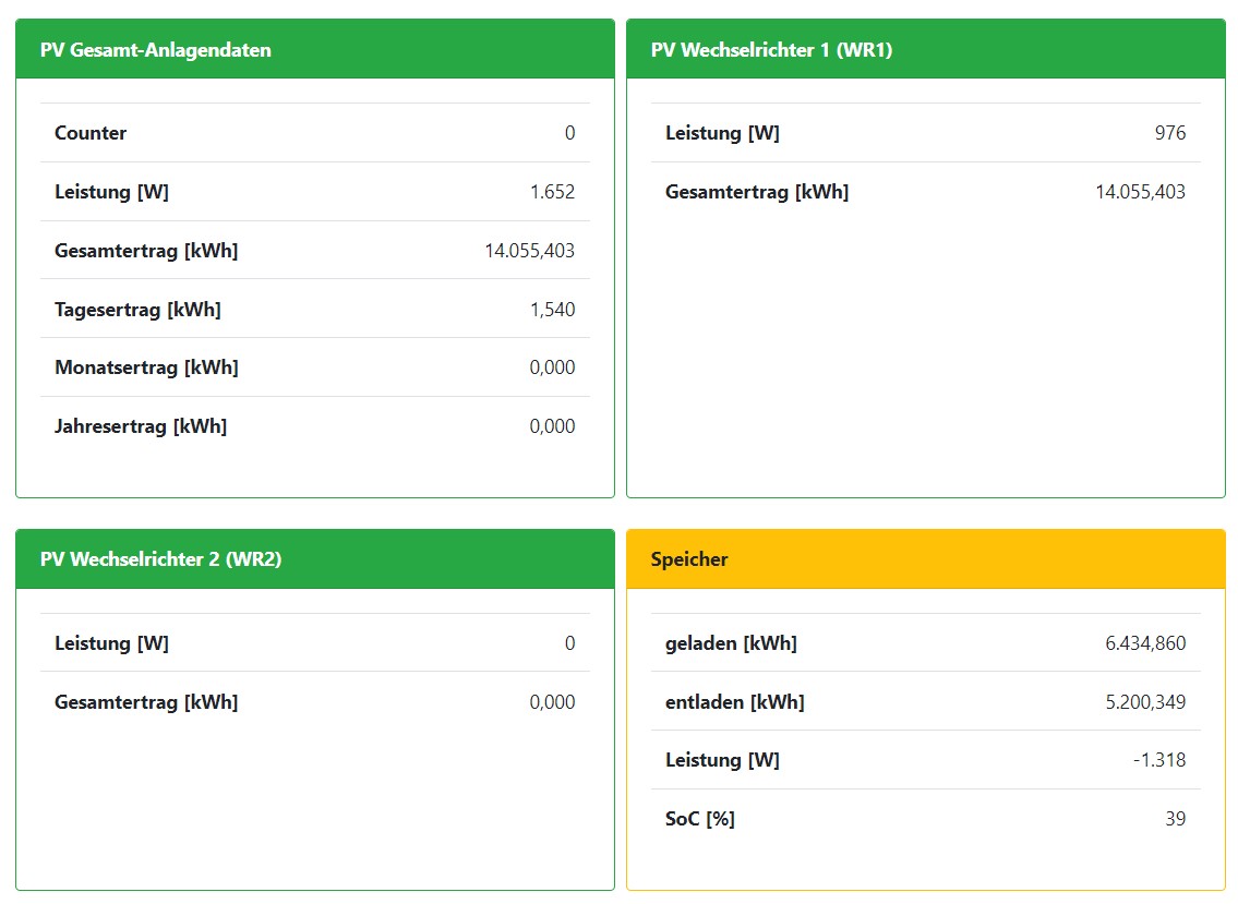

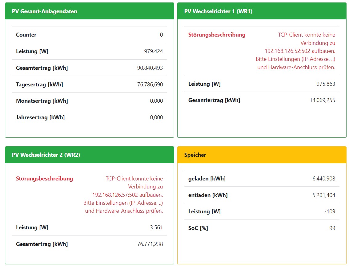

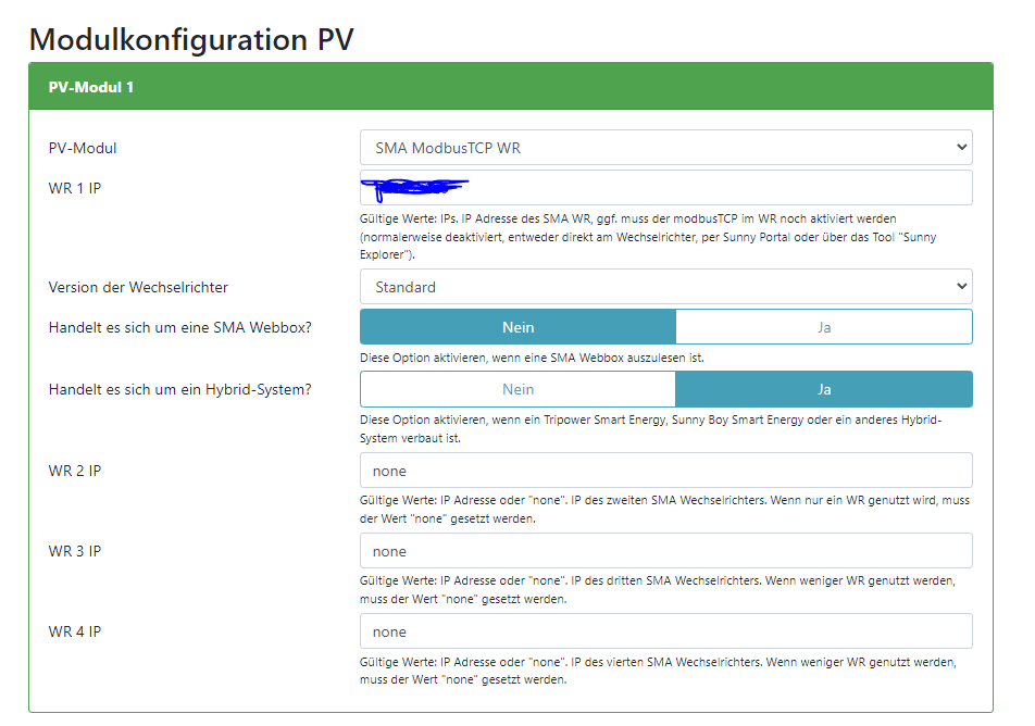

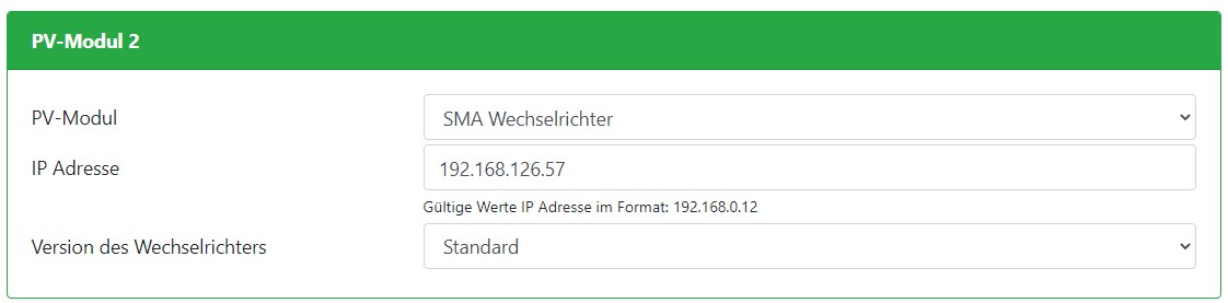

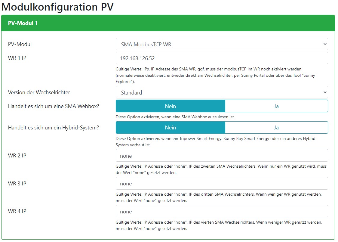

Ich verstehe nicht, was Du da konfiguriert hast. Bitte mal ein Screenshot der Modulkonfiguration machen und hier posten. Dann noch den Debug Mode auf 2 stellen und im Status einen Regeldurchlauf des Debug Log hier einfügen. Dazu bitte den Button "Code </>" hier im Editor nutzen.Ilchi hat geschrieben: Mi Aug 31, 2022 2:46 pm Oh weh - ich sollte nicht immer gleich so schnell updaten: Bei mir klappt der Abruf der Daten von einem SMA Tripower nicht mehr. Das hatte ich immer per ModBus-TCP gemacht. Bis zur letzten Stable hat der Abruf geklappt. Habt ihr eine Idee für mich?
Ein zweiter, neuer und direkt per IP ansteuerbarer SMA-WR wird weiter richtig abgerufen...
Edit: Die Versionen ("Standard" oder "Core2", was auch immer das ist) habe ich durchprobiert.
Re: Rückmeldungen Stable 1.9.275

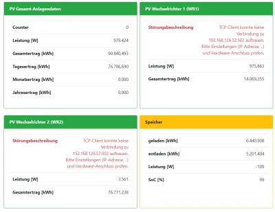

Klar, gerne. Es ist ein ca. 8 Jahre alter Tripower, angebunden seit nun gut 2 Jahren an die OpenWB wie folgt:
In dieser Einstellung hat es immer geklappt. Ich hatte natürlich gestern dann auch mal die Webbox auf "ja" und Hybrid auf "Ja" gestellt - was natürlich nicht stimmt - und dann auch nicht funktioniert hat.
Folgende Debugmeldung bekomme ich:
Parallel wird ein zweiter SMA-WR, direkt per IP eingebunden, ausgelesen. Dessen Leistung sehe ich.
Komischerweise sind dann aber im Status die Bezeichnungen der Wechselrichter umgedreht. D.h. hier wird für PV1 ein Wert angezeigt, für PV2 nicht. Der Wechselrichter, der funktioniert, ist aber definitiv der, der in der Konfiguration noch mit PV2 bezeichnet ist - sieht man an den 14 MWh Gesamtertrag. Die andere Anlage hat viel mehr, ca. 100 MWh.

- Beiträge: 4360
- Has thanked: 28 times
- Been thanked: 202 times
Laut Log schmeißt Du einiges durcheinander.
Die Abfrage des PV1 (192.168.126.52) funktioniert einwandfrei. Im Status wird auch die Leistung angezeigt.
Das PV2 Modul (192.168.126.57) hingegen wirft einen Fehler. Den habe ich gerade in der Nightly behoben. Bitte aktualisieren und testen.

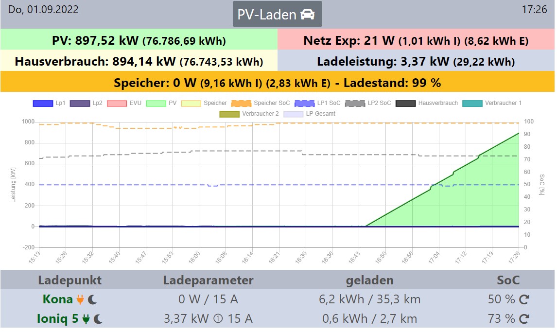

Jetzt muss ich doch noch einmal einhaken. Mit der neuen Version habt ihr meine PV getunt - ich hatte nun mehr 800 kW PV-Leistung, und das kurz vor Sonnenuntergang bei 15 kWp
. Zur letzten Behebung habe ich nichts verändert, d.h. es ist weiter die Nightly drauf.
Behoben habe ich es mit einem Neustart. Ich poste das Verhalten dennoch, ggfls. ist es ja ein Problem, das nach einer gewissen Zeit immer wieder auftritt.
Das Log sah zumindest für mich unauffällig aus:
Allerdings zeigt mir die OpenWB im Status an, dass keine Verbindung mehr zu den WRs besteht:

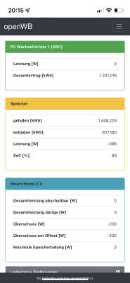

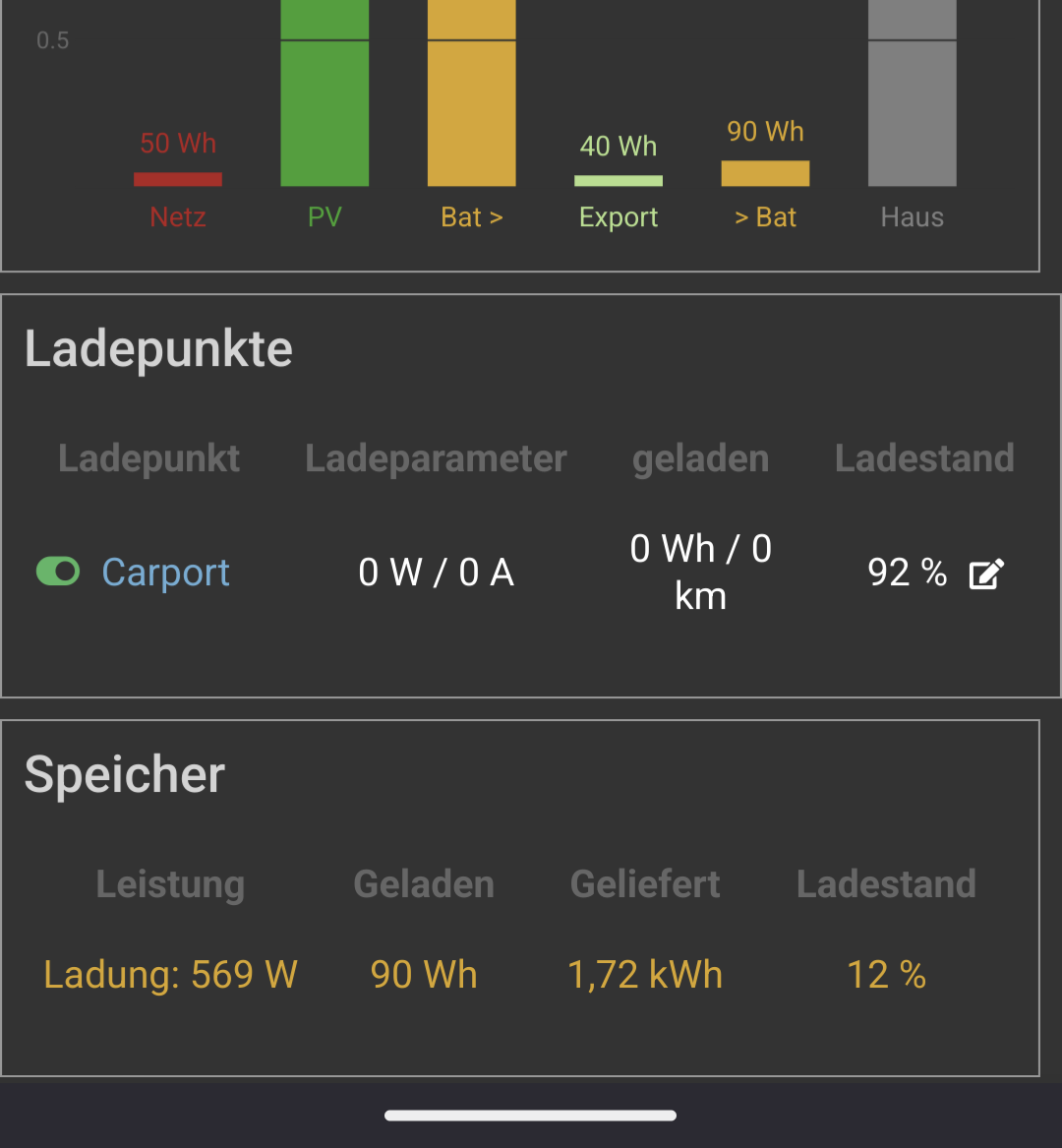

Hallo Leute, seit dem Update auf die neue Stable vorgestern zeigt die OpenWB keine Speicherexport Werte mehr auf der Startseite an:
Habe einen SolarEdge Hybrid WR
Unter Status finden sich auch seltsame Werte
14,025 kWp, SolarEdge Hybrid-WR SE10K-RWS, LG Resu 10

ich habe aktuell immer noch Probleme mit der Kombination SMA STP-8.0 SE (Hybrid), SMA Home Manager (EVU) zusammen mit BYD HVM Batteriespeicher. Version: 1.9.275 (Stable) Folgender Modbus Fehler:
PV Wechselrichter 1 (WR1)
Störungsbeschreibung modules.common.modbus <class 'modules.common.fault_state.FaultState'> ('modules.common.modbus Modbus Error: [Input/Output] Modbus Error: [Invalid Message] No response received, expected at least 8 bytes (0 received)', <FaultStateLevel.ERROR: 2>)
LOG:
modules.common.fault_state.FaultState: ("modules.common.modbus <class 'modules.common.fault_state.FaultState'> ('modules.common.modbus Modbus Error: [Input/Output] Modbus Error: [Invalid Message] No response received, expected at least 8 bytes (0 received)', <FaultStateLevel.ERROR: 2>)", <FaultStateLevel.ERROR: 2>)
