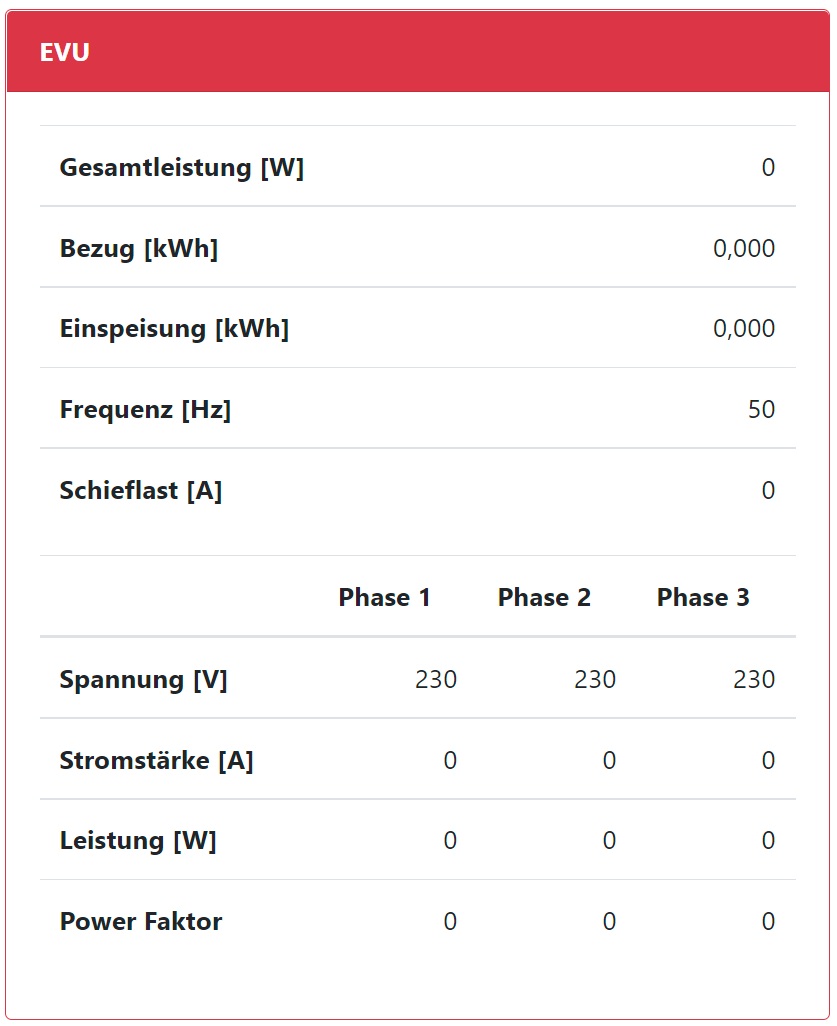

Das Abrufen der EVU-Daten via HTTP funktioniert nicht mehr. Im Log kann ich nichts auffälliges erkennen, die Daten werden aber intern nicht verarbeitet. Im Status steht bei EVU nur 0 überall und es erfolgt keinerlei Beachtung der Lastgrenze.
Log:
2022-09-24 15:16:41: PID: 24931: **** Regulation loop start **** (LV1) at 70 main /var/www/html/openWB/regel.sh
2022-09-24 15:16:47: PID: 32705: legacy run server: Received command ["modules.http.device","counter","http://192.168.1.55/evu/W","none","none","http://192.168.1.55/evu/
2022-09-24 15:16:47: PID: 32705: modules.http.device: Http Konfiguration: <modules.http.config.HTTPConfiguration object at 0x7521a2b0>{'power_path': '/evu/W', 'current_l1_path': '/evu/A1', 'imported_path': 'none', 'current_l3_path': '/evu/A3', 'current_l2_path': '/evu/A2', 'exported_path': 'none'}
2022-09-24 15:16:47: PID: 32705: modules.http.device: Start device reading {'component0': <modules.http.counter.HttpCounter object at 0x769ebc30>}
2022-09-24 15:16:47: PID: 32705: soc.modules.common.store._api: Saving CounterState(voltages=[230.0, 230.0, 230.0], imported=0, power=0, frequency=50, powers=[0.0, 0.0, 0.0], power_factors=[0.0, 0.0, 0.0], exported=0, currents=[0, 0, 0])
2022-09-24 15:16:47: PID: 32705: legacy run server: Completed running command in 0.04s: ["modules.http.device","counter","http://192.168.1.55/evu/W","none","none","http://192.168.1.55/evu/
2022-09-24 15:16:47: PID: 25404: RET: 0 (LV2) at 16 main modules/bezug_http/main.sh
2022-09-24 15:16:47: PID: 24931: pv1watt  pv2watt  pvwatt 0 ladeleistung 14018 llalt 16 nachtladen 1 nachtladen 0 minimalA 6 maximalA 16 (LV1) at 1293 loadvars loadvars.sh
2022-09-24 15:16:47: PID: 24931: lla1 15 llv1 229.6 llas11 0 llas21 0 mindestuberschuss 1320 abschaltuberschuss 1 lademodus 0 (LV1) at 1294 loadvars loadvars.sh
2022-09-24 15:16:47: PID: 24931: lla2 0 llv2 233.9 llas12 0 llas22 0 sofortll 16 hausverbrauch 0 wattbezug 0 uberschuss 0 (LV1) at 1295 loadvars loadvars.sh
2022-09-24 15:16:47: PID: 24931: lla3 0 llv3 236.1 llas13 0 llas23 0 soclp1 52 soclp2 0 (LV1) at 1296 loadvars loadvars.sh
2022-09-24 15:16:47: PID: 24931: EVU 1:V/0A 2: V/0A 3: V/0A (LV1) at 1297 loadvars loadvars.sh
2022-09-24 15:16:47: PID: 24931: lp1enabled 1 lp2enabled 1 lp3enabled 1 (LV1) at 1298 loadvars loadvars.sh
2022-09-24 15:16:47: PID: 24931: plugstatlp1 1 plugstatlp2 0 plugstatlp3 0 (LV1) at 1299 loadvars loadvars.sh
2022-09-24 15:16:47: PID: 24931: chargestatlp1 1 chargestatlp2 0 chargestatlp3 0 (LV1) at 1300 loadvars loadvars.sh
2022-09-24 15:16:48: PID: 24931: Zeit zum abfragen aller Werte 7 Sekunden (LV1) at 176 main /var/www/html/openWB/regel.sh
yankee
Beiträge: 481
Re: Rückmeldungen Nightly 1.9.278
Beitrag von yankee »
masi79 hat geschrieben: Sa Sep 24, 2022 1:20 pm Das Abrufen der EVU-Daten via HTTP funktioniert nicht mehr. Im Log kann ich nichts auffälliges erkennen, die Daten werden aber intern nicht verarbeitet. Im Status steht bei EVU nur 0 überall und es erfolgt keinerlei Beachtung der Lastgrenze.
Wahrscheinlich gefixt durch #2418

@masi79: War dein letztes Update vor dem jetzigen am oder vor dem 14.07.? Oder hast du dazwischen irgendwann mal ein Update gemacht und ging es da noch?
masi79
Beiträge: 74
Registriert: Fr Dez 11, 2020 7:17 am
Beitrag von masi79 »
yankee hat geschrieben: Sa Sep 24, 2022 2:33 pm @masi79: War dein letztes Update vor dem jetzigen am oder vor dem 14.07.? Oder hast du dazwischen irgendwann mal ein Update gemacht und ging es da noch?
Ich glaube, davor hatte ich 1.9.276 drauf. Ich kann nicht sicher sagen, wann es zuletzt funktioniert hat. Mir fiel das vorher nur zufällig auf, weil mein Nachbar auch geladen hat und dennoch nicht gedrosselt wurde. Zum Glück sind aktuell von den 4 Boxen meist nicht alle gleichzeitig am Laden... Sonst fliegt mir wohl irgendwann mal die Haussicherung um die Ohren... Ich hab jetzt mal meine emulierte EVU direkt ins mqtt Topic schreiben lassen, das geht ja...

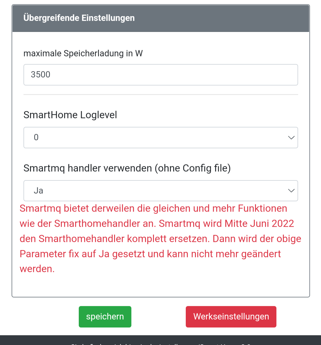

okaegi hat geschrieben: Sa Sep 24, 2022 7:55 am Schau mal hier
2022-09-24 09:03:27,444 INFO Uberschuss: 1987 Uberschuss mit Offset: 1987
2022-09-24 09:03:27,443 INFO EVU Bezug(-)/Einspeisung(+): -6 max Speicherladung: 0
Was hast du im generellen Parameter max Speicherladung unten in den Smarthomeeinstellung gespeichert ?
Er hat hier 0 drin und somit ist der Überschuss und der Überschuss mit Offset gleich.
3500W
Ist auch schon immer so eingestellt, lief bis zum Update auch top.
EDIT: Ich hab's nochmal geändert, gespeichert, dann wieder 3500 eingetragen und gespeichert.
Vielleicht bringt es was.

Kannst du im Smarthome log schauen, da sollte es ausgewiesen werden.
Gruss Olivet
Der fix ist jetzt drin. Könntest du bei nächster Gelegenheit auf die aktuelle Nightly updaten und Feedback geben ob es wieder geht?

okaegi hat geschrieben: Sa Sep 24, 2022 6:49 pm Kannst du im Smarthome log schauen, da sollte es ausgewiesen werden.
Gruss Olivet
Nach Umstellung aller Werte, speichern, einstellen auf ursprünglichen Wert und nochmal speichern, sind die Probleme behoben :)
