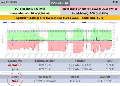

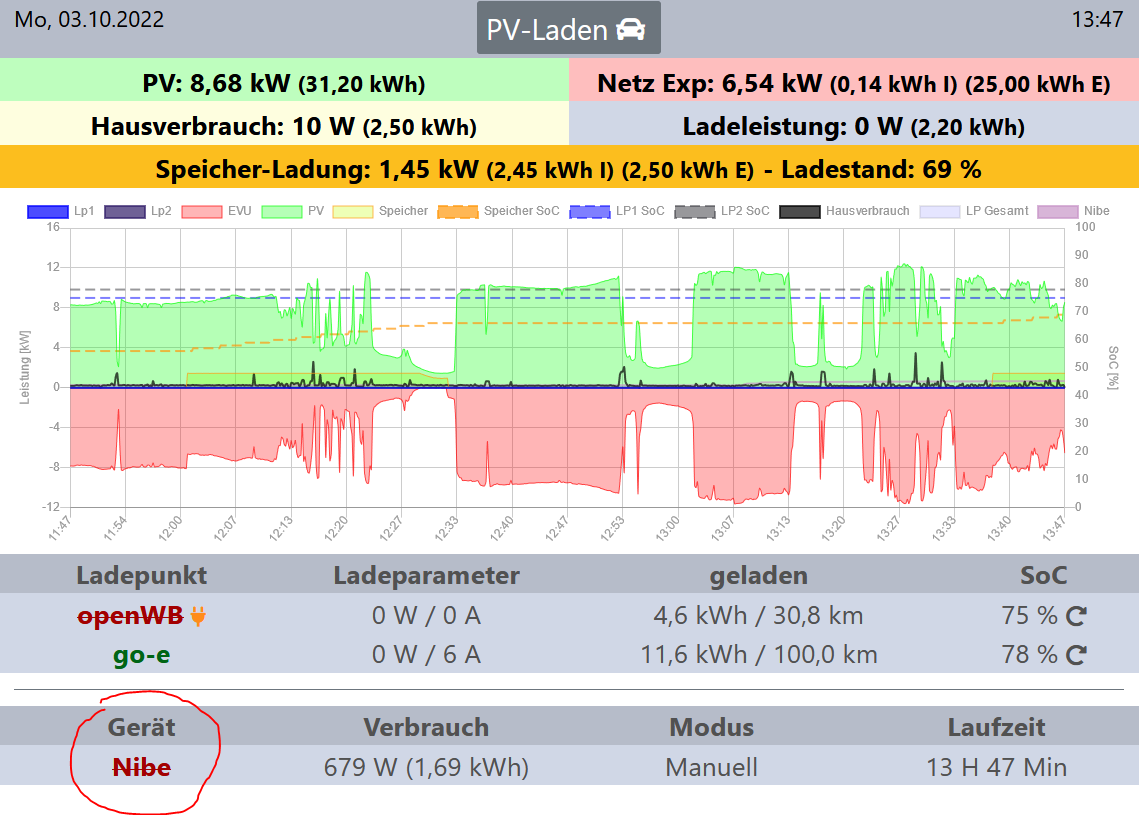

Kommst du denn auf den Shelly wenn du die IP im Browser eingibst?
Becker
Beiträge: 772
Re: SmartHome 2.0 - Geräte einbinden
Beitrag von Becker »
Weiß Jemand wie man das SH Gerät "grün" kriegt ?
das rot durchgestrichene sieht echt nicht schön aus.
openWB series2 Buchse (2021)
Daphne
Beiträge: 125
Registriert: Do Sep 29, 2022 12:34 pm
Beitrag von Daphne »
okaegi hat geschrieben: Di Okt 04, 2022 4:53 pm sorry das zweite log ist nich das Smarthome.log,
Hallo Oliver,
wo finde ich das Smarthome.log. Finde es seit Update auf Beta 1.9.279 nicht mehr.
Kann es evtl. sein, das seit dem Update auf die Beta die Shellys im SH2.0 nicht mehr aktualisiert werden? Seitdem bleiben alle "eingefroren", egal welcher Zustand.
Übrigens komme ich auf alle Shellys mit dem Browser und auch in der App auf iOS sind sie aktuell und funktional. Haben auch alle feste IP.
Vielen Dank
Cupra Born 58 kWh
Cupra Tavascan VZ 77 kWh
Beiträge: 8981
Has thanked: 241 times
Been thanked: 257 times
Becker hat geschrieben: Mi Okt 05, 2022 5:43 am Weiß Jemand wie man das SH Gerät "grün" kriegt ?
Guck mal hier:
viewtopic.php?p=72584#p72584
Du musst halt die Einschaltbedingung durchlaufen und die Ausschaltbedingung darf noch nicht greifen.
Becker
Beiträge: 772
aiole hat geschrieben: Mi Okt 05, 2022 9:55 am Guck mal hier:
danke, die gibt es aber nicht :lol:
Beiträge: 8981
"Gerät kann schalten" = Ja
gibt die Bedingungen frei. Inwieweit das mit MQTT zusammenpasst, steht auf einem anderen Blatt.
