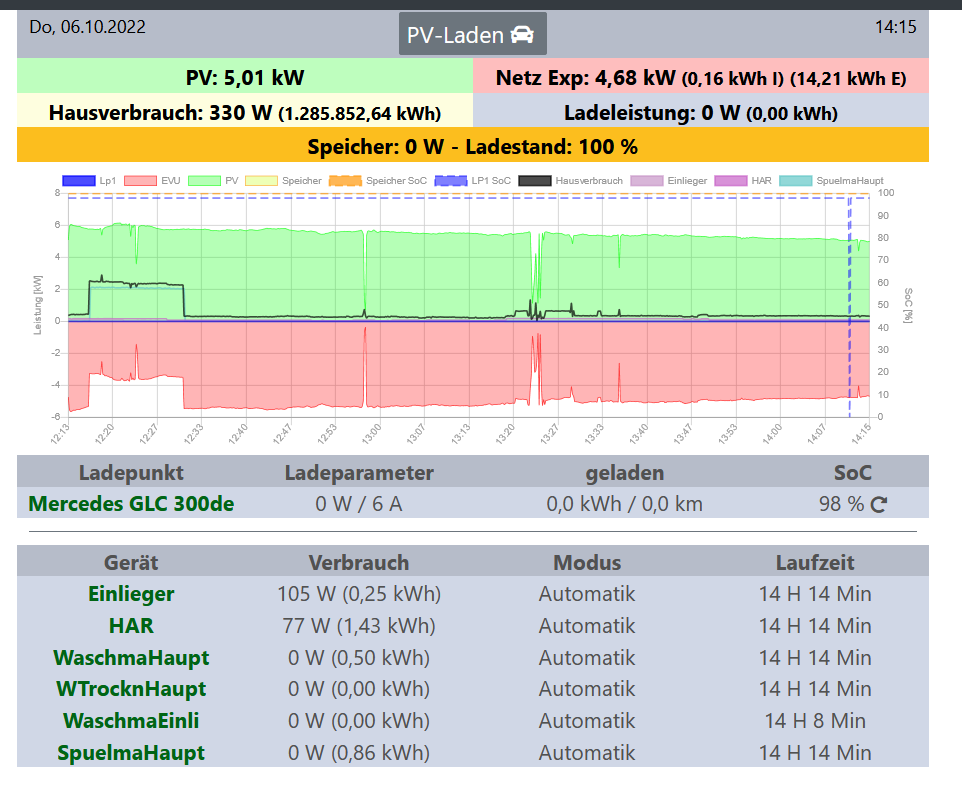

Danke Lena für die neue Nightly.

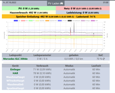

Leider passt es noch nicht, vielleicht müssen wir den Tageswechsel abwarten!?
Es werden Energiewerte unplausibel angezeigt oder es fehlen sie :
Speicherenergie fehlt komplett, ebenso PV, Hausverbrauchsenergie astronomisch hoch

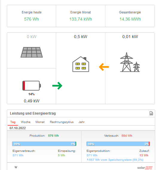

Nein Lena, das ist auch mit dieser nightly openWB Version: 1.9.282 (2022-10-06 12:53:02 +0200 [a780f8e1] )
weder in Übereinstimmung zu SE noch rechnerisch richtig.
Auf das Beispiel in den Screenshots bezogen:
bei einer durchschnittlichen Leistung von ca. 600W hätte die Energie nach 60min ca. 0,60kWh betragen müssen
SE zeigt den Wert mit 0,584 kWh an
Stattdessen wird die Hausenergie laut Openwb aber mit 1,84 kWh angezeigt der Wert ist also ca 300% zu hoch
die abgebene Speicherenergie passt mit 0,63 kWh
Die PV Energie wird von openWB wieder in der Nacht angezeigt, mit einem Wert von 1,20 kWh
( woher kommt der Wert ? für mich unlogisch, ist der doppelte Wert der Speichenergie? warum?)
Deine Formel "Hausenergie = PV - BAT I + BAT E. So wird nun der Zählerstand für PV in der Nightly ermittelt " kann daher nicht korrekt sein
Auch sollte ergründet werden woher PV kommt bzw. sich bildet. Dachte, das dies ein Realwert sei.
Kurzum alles nicht schlüssig, hatte mir mehr erwartet

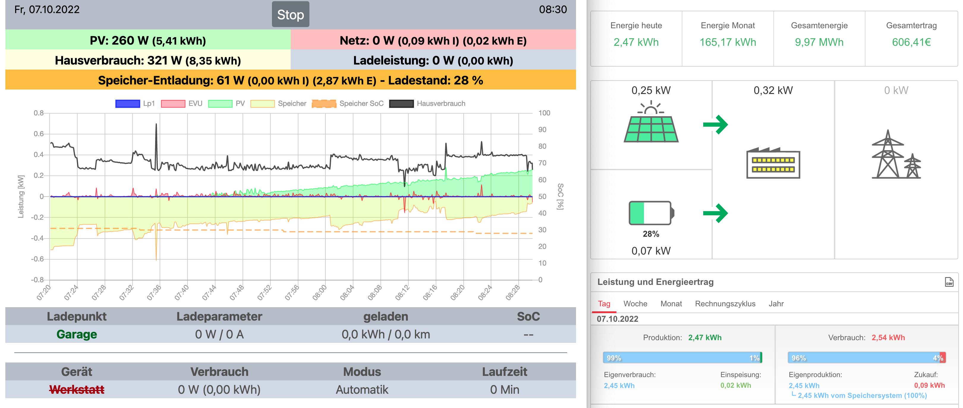

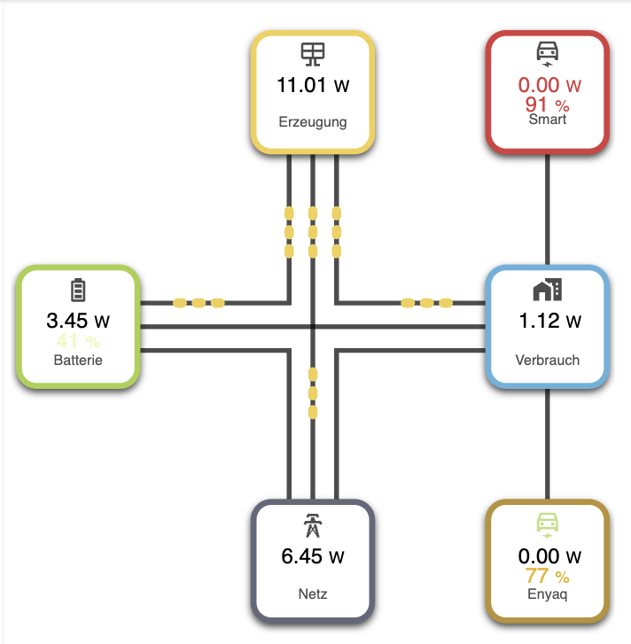

same here ...

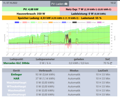

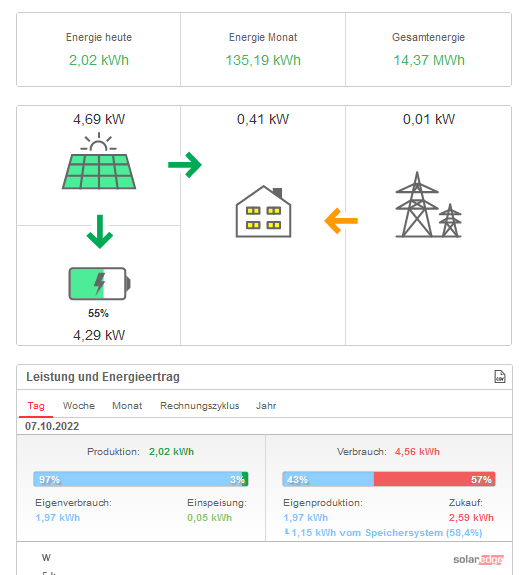

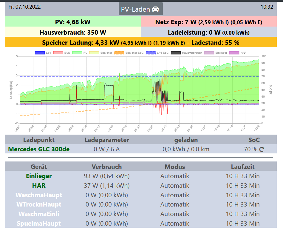

Während des Tages nun keine Anzeige mehr von der PV Energie und der Hausenergie,
Werte vom Speicher passen nicht zu SE Werten.
Also hat sich and am Eingangs beschriebenen Verhalten nichts geändert!
Das war alles schon mal viel besser :-(

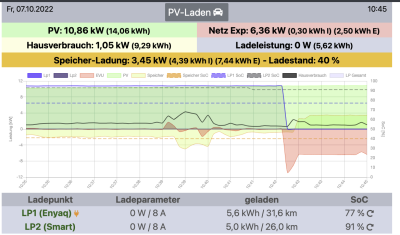

Da ich nur einen WR von Solaredge ohne (Hybrid-) Ladefunktion habe, kann ich nicht konkret zur Lösung beitragen. Aber mit meinem Victron "Speicher", habe ich gemeinsam mit meinem SE 30 K keine Problem und auch keine Abweichungen feststellen können. Die Werte werden am EVU Modul korrekt ausgelesen bzw. dann errechnet. Ich denke deshalb, dass es kein grundsätzliches Solaredge Problem ist. Bei mir landet der Speicherverbrauch einfach im Hausverbrauch. Was ja auch richtig ist, denn der Verbrauch ist ja nur aufgeschoben.

In Deinem Screenshot vom SE-Portal sieht man leider keine kWh-Werte ...
Da Deine Speicheranbindung komplett AC-setig ist kannst Du die beschriebene Berechnungsproblematik mit Produktion, PV-Erzeugung, BAT I, BAT E und Hausverbrauch nicht haben.

sceph hat geschrieben: Fr Okt 07, 2022 8:54 am In Deinem Screenshot vom SE-Portal sieht man leider keine kWh-Werte ...
Genau. Deshalb würde ich das nicht so verallgemeinern, dass die OpenWB Probleme hat mit Solaredge.
