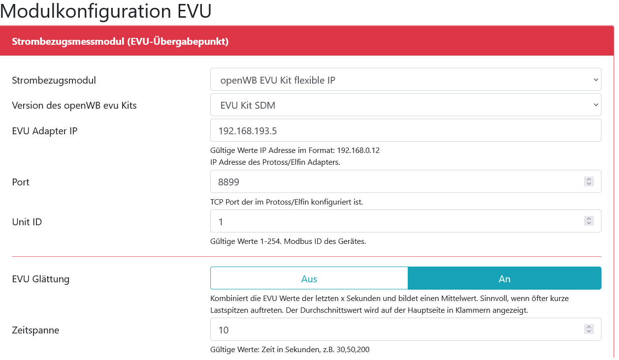

Es gibt aus meiner Sicht kein Problem, mit den KIT Modulen. Ein EVU Kit und ein PV Kit muss weiterhin normal über die Standard Module dazu funktionieren.
Ich habe nur das realisiert, was schon öfter mal gefordert wurde, für "Experten", die IP, Port und Unit ID, für selbst beschaffe, kompatible zu Protoss/Elfin ModbusTCP Adapter, entsprechend nach eigenen Vorstellungen/Umgebungen anzupassen.

Ja seit Freitag oder Samstag sind die Module jetzt in der Nightly.
Ich hoffe, ich hab alles sauber gemacht. Aber jeder Tester ist willkommen, da ich selbst kein PV Kit und kein EVU Kit bei mir laufen habe.

Also von meiner Seite ausderNeueDet hat geschrieben: Mo Okt 04, 2021 8:44 am Ja seit Freitag oder Samstag sind die Module jetzt in der Nightly.
EVU-Kit mit eigener Ipdadresse klappt perfekt
Test vom PV-Kit folgt bei einer anderen Installation
VIELEN DANK
