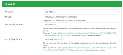

Beitrag von Berndte »
Anbei als Screenshot.
192.168.1.90 ist die IP meiner OpenDTU
