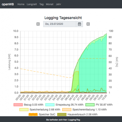

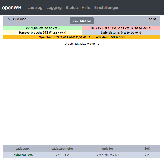

Nun was nicht funktioniert, auf der Startseite wird der Graph nicht angezeigt :-(
Die Daten sind alle da und werden auch protokolliert und ausgewertet. Unter Logging wird der Tagesgraf richtig angezeigt. Nur halt auf der Startseite nicht. Hier bin ich noch auf der Suche.
