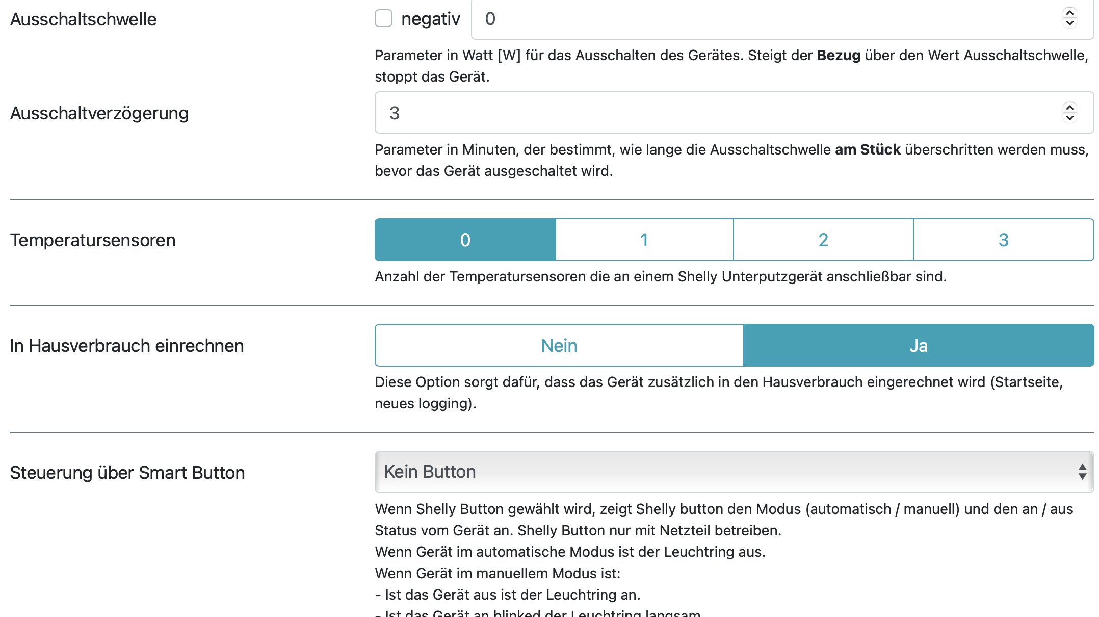

Ich hole das Thema nochmal hoch.
Die Waschmaschine läuft immer noch nicht überschussgesteuert. Auf der openWB-Übersichtsseite erscheint sie blau, es werden auch keine Verbrauchsdaten mitgeloggt, wie es bei der Spülmaschine der Fall ist.
Mittlerweile habe ich wegen eines anderen Problems vom Support eine neue SD-Karte bekommen und eingebaut. Nach dem Upgrade und Aufspielen des Backups waren die Smart Home-Einstellungen weg, also einmal alles neu aufgesetzt.
Ich habe Wasch- und Spülmaschine nach den Anleitungen aus dem Wiki aufgesetzt, die Spülmaschine klappt tadellos, die Waschmaschine immer noch nicht. Ich habe die Wattangaben im Standby mal bespielt (der Shelly zeigt mir im Standby einen Verbrauch von 0 Watt an, also mal mit 0-3 Watt getestet), tut aber auch nichts.
Habt ihr noch Ideen?

Hast du mir das Smarthome.log und deine Gerätedefinition ?
Anoia
Beiträge: 31
Registriert: Sa Jul 23, 2022 8:17 pm
Re: Shelly Plug, Waschmaschine, PV-Überschuss. Walkthrough needed
Beitrag von Anoia »
Klar, kommt!

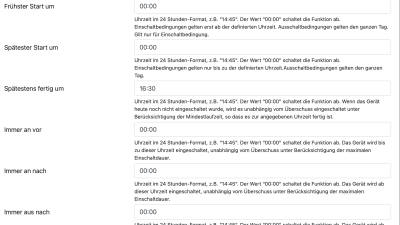

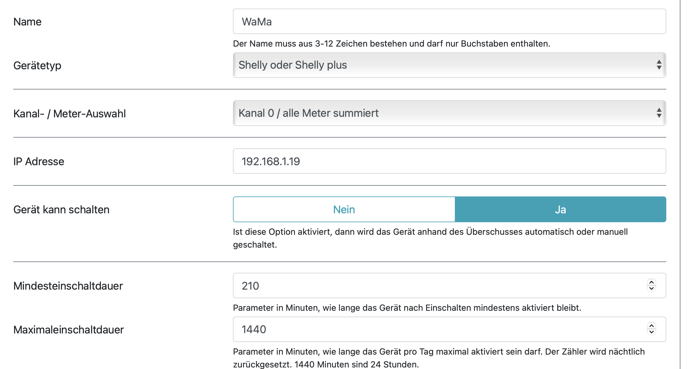

Gerätedefinition:
Shelly oder Shelly Plus
Kanal 0/alle Meter summiert
statische IP vergeben
Gerät kann schalten: Ja
Mindesteinschaltdauer: 210

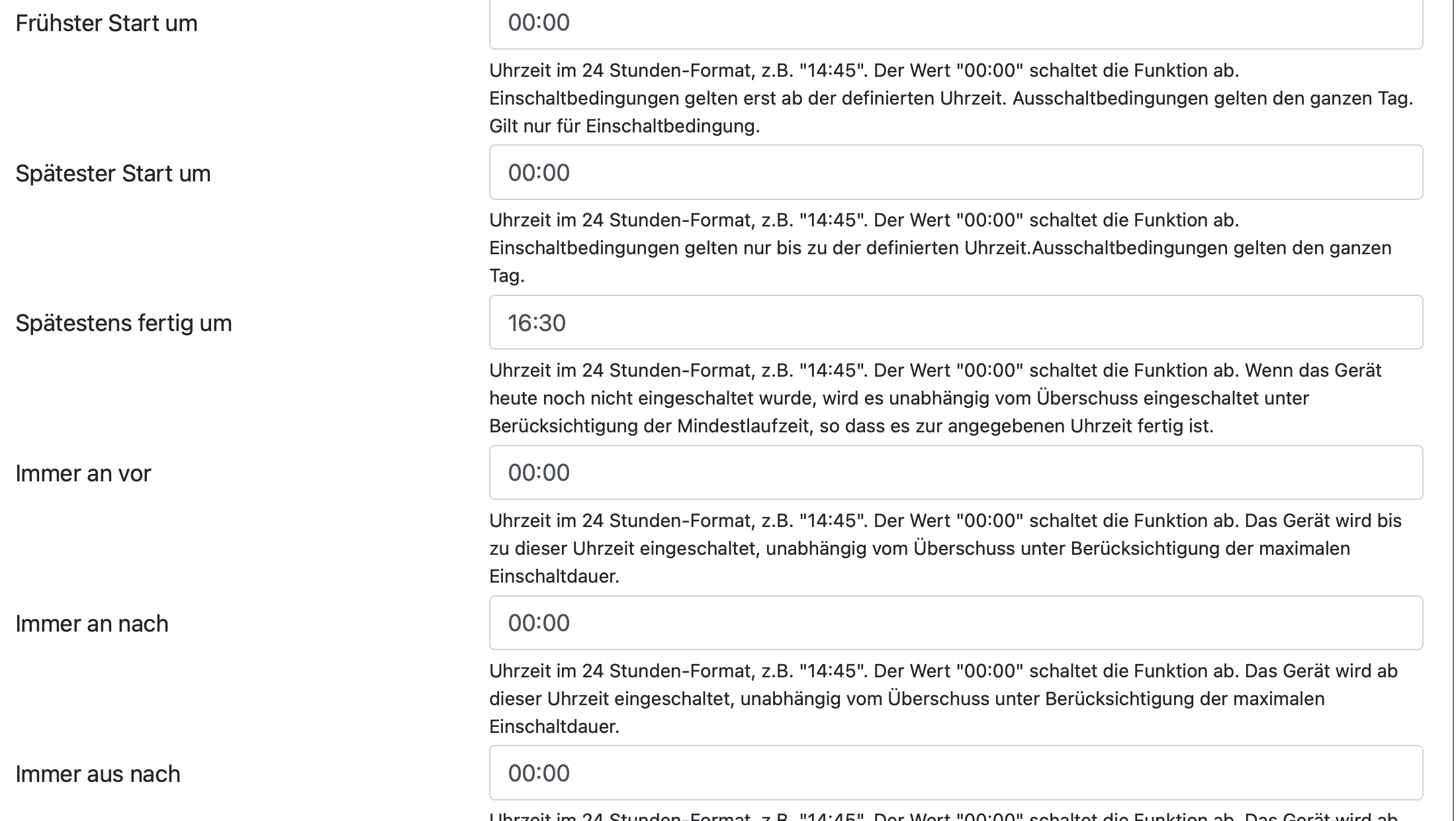

Maximale Einschaltdauer: 1440
Frühster Start um 00:00
Spätester Start um 00:00
Spätestens fertig um 18:30
Immer an vor/nach/aus nach: 00:00

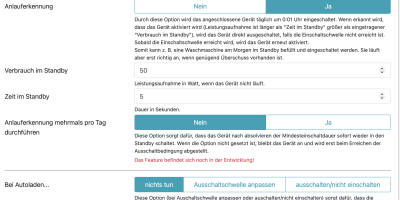

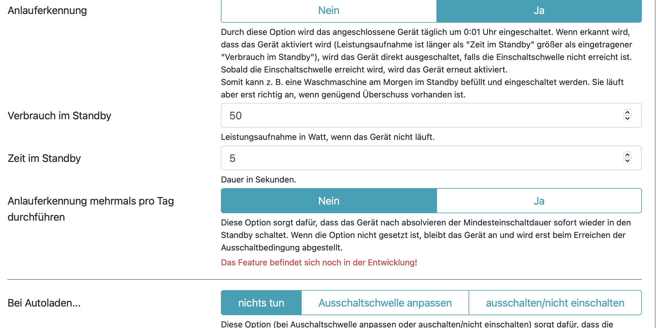

Anlauferkennung: ja
Verbrauch im Standby: 10
Zeit im Standby: 5
Anlauferkennung mehrmals am Tag: Nein

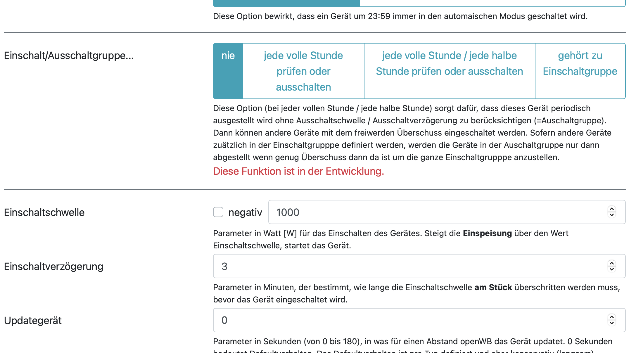

Bei Autoladen nichts tun, um 23.59 Uhr nichts tun, Einschalt/Ausschaltgruppe nie
Einschaltschwelle 1000
Einschaltverzögerung 5
Updategerät 0
Ausschaltschwelle 1500
Ausschaltverzögerung 3
Temperatursensoren 0
In Hausverbrauch einrechnen ja
Kein Shelly Button, keine separate Leistungsmessung
