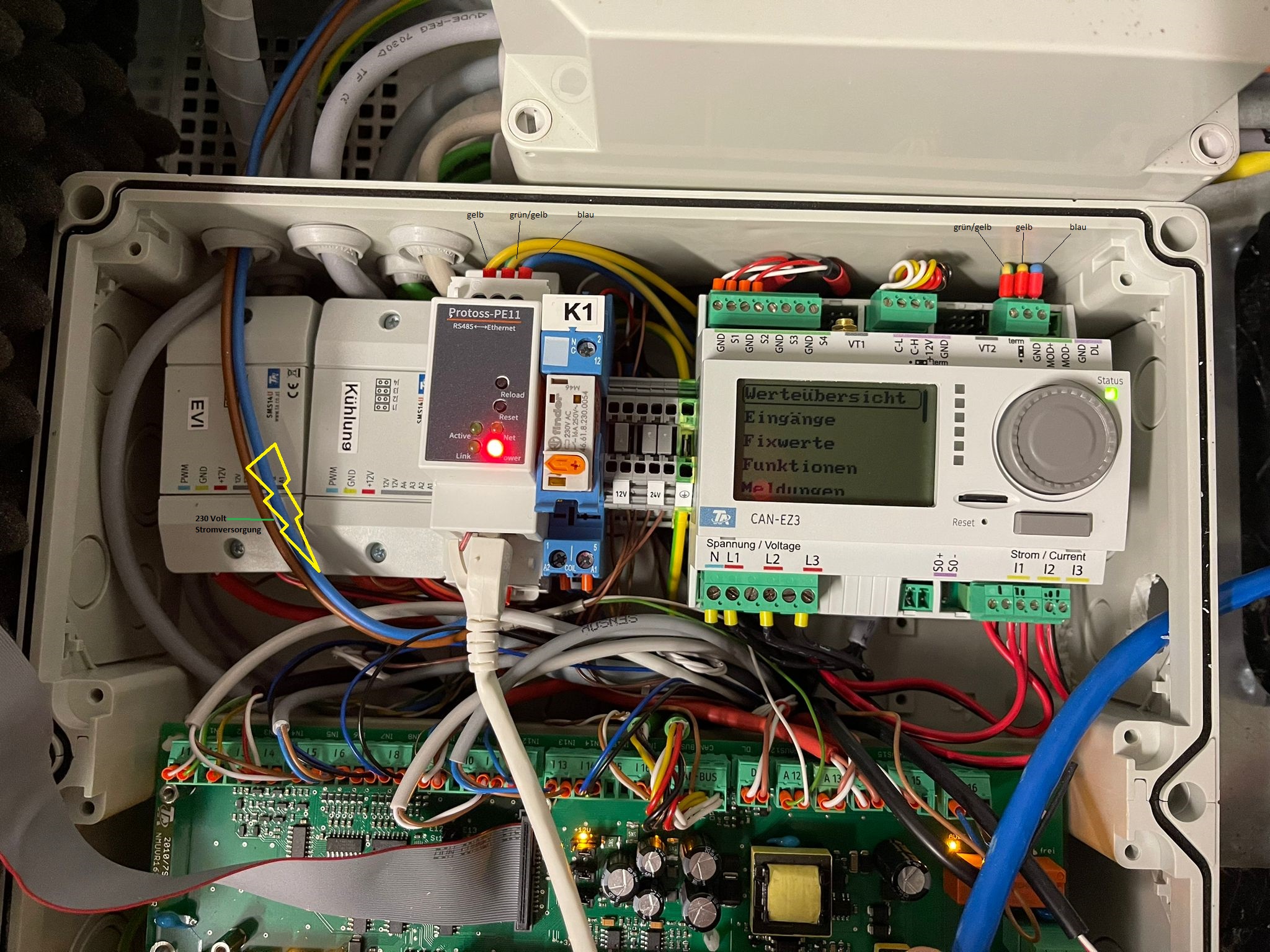

Hier mal ein kleiner Update von unserem Projekt.
Fragen an die Elektriker:
Wenn ich das hier im Forum richtig verstanden haben, sollte der Protoss nur mti A und B angeschlossen werden ?
Somit sollte der grün/ gelbe Draht noch entfernt werden ?
): viewtopic.php?f=14&t=5923
- Beiträge: 8930
- Has thanked: 225 times
- Been thanked: 246 times
Re: Ratiotherm Wärmepumpe mit Smarthome 2.0 ansteuern.
korrekt - GND bringt normalerweise nichts beim RS485 bzw. ist meist sogar kontraproduktiv.
btw
Sind das am CAN-EZ3 Messeingänge (3 Phasen)?
Was hat die ganze Mimik (UVR unten + CAN-Modul oben rechts) für eine Standbyleistung? Muss man diese dauerhaft AN lassen?
Bei der UniPi-HW schalte ich 30min nachdem die WP/UP gestoppt hat (abends) die gesamte WP samt IG (Interface) ab. Dann läuft dort nur noch RPi3 + 1-wire Sensorik + USB-SSD mit ca. 4,5W. Ab 10...11 Uhr, wenn die AT höher als nachts liegt, schalte ich wieder zu.
Bei der UVR müssen sicher alle Steuerbauteile aktiv bleiben, oder?
btw

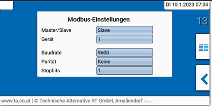

So hier mal ein update:
Can ze Parametrisierung

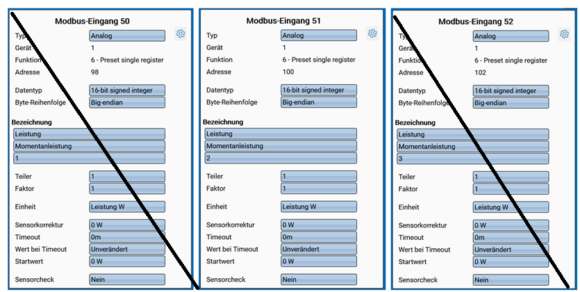

- Beiträge: 2450
- Been thanked: 33 times

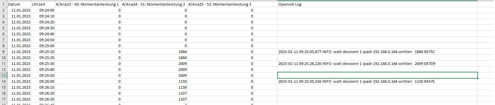

Parametrisierung noch mal überarbeitet. Im can haben wir drei Empfangsfelder erfasst, weil wir uns nicht sicher waren ob der CAn eine Modbusversatz von + 1 oder - 1 macht.
Aber dann gab es heute gute Nachrichten
Auf der linken Seite sind die im CAN protokollierten Meldungen (kommen von ratiothem, respective CAN-ze, rechts sind von Openwb die Meldungen aus dem ...Ratiotherm.... log
Sieht gut aus
Hier noch ein Ausschnitt vom Ratiotherm log con Openwb
Sieht gut aus
2023-01-11 09:25:00,196 INFO on devicenr 1 ipadr 192.168.0.164 ueberschuss 1286 Akt Leistung 0 (ab hier wurde Einschaltbedingung erfüllt, Datentransfer startet alle 20 – 25 Sekunden wird ein Wert gesendet)
2023-01-11 09:25:05,758 INFO watt devicenr 1 ipadr 192.168.0.164 ueberschuss 1884 Akt Leistung 0
2023-01-11 09:25:05,759 INFO watt devicenr 1 ipadr 192.168.0.164 neupower 1884 pvmodus 1 modbusw 1
2023-01-11 09:25:05,877 INFO watt devicenr 1 ipadr 192.168.0.164 written 1884 0X75C
2023-01-11 09:25:28,109 INFO watt devicenr 1 ipadr 192.168.0.164 ueberschuss 2009 Akt Leistung 0
2023-01-11 09:25:28,109 INFO watt devicenr 1 ipadr 192.168.0.164 neupower 2009 pvmodus 1 modbusw 1
2023-01-11 09:25:28,220 INFO watt devicenr 1 ipadr 192.168.0.164 written 2009 0X7D9
2023-01-11 09:25:50,444 INFO watt devicenr 1 ipadr 192.168.0.164 ueberschuss 1150 Akt Leistung 0
2023-01-11 09:25:50,444 INFO watt devicenr 1 ipadr 192.168.0.164 neupower 1150 pvmodus 1 modbusw 1
2023-01-11 09:25:50,556 INFO watt devicenr 1 ipadr 192.168.0.164 written 1150 0X47E
2023-01-11 09:28:49,175 INFO off devicenr 1 ipadr 192.168.0.164 ueberschuss -
