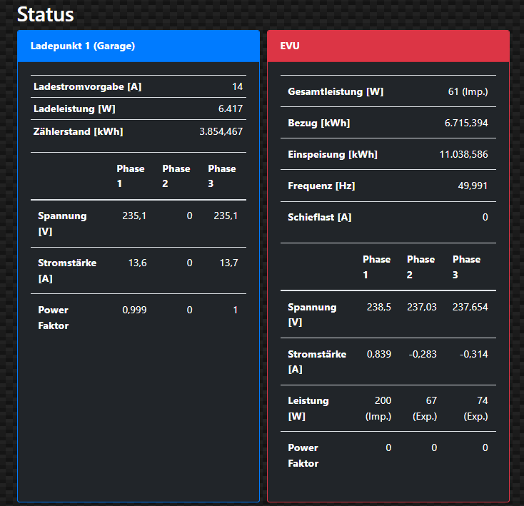

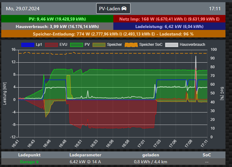

Ich habe aktuell ein ähnliches Bild aber komischer weise Sagt RCT nach Stromsensor/Messzangen-Reset, das alle 3 Phasen gleich belastet sind wen ich Dreiphasig das Auto lade.
Die OpenWb zeigt aber 2 phasig an und eine Phase geht in den Hausverbrauch... smoit lässt sich halt nicht mehr sauber PV Laden.
Im Satus wird eine Phase also 0 0 0 angezeigt.
Kann mir jemand helfen? :cry:

Ticket aufmachen. Der Zähler wird wohl defekt sein

Alles klar Danke. Ticket ist raus.
Ergänzung im Q4 kommen trotzdem 3 Phasig an :-) .... aktuell 9 kW obwohl in der Ladeleistung 6,4 steht....
Beiträge: 9095
Has thanked: 270 times
Been thanked: 290 times
Re: Nur noch 2 Phasen Ladung möglich
Das passt, da nur die MESSUNG der Phase ausfällt.

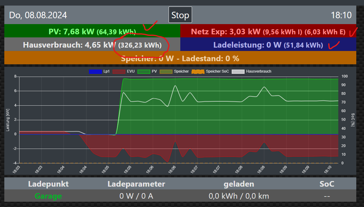

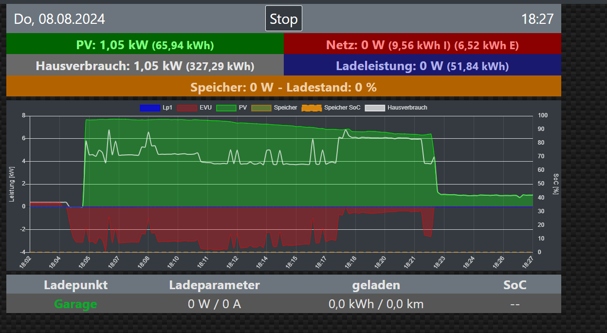

Leider beim zweiten mal nutzen das Problem, dass der Hausstrom nicht korrekt erfasst wird.
EVU Stromzähler RCT Funktioniert aber sobald man ladet geht der Hausstrom auf 0 und wenn man nicht mehr ladet zeigt er dubiose werte an.
Ich habe sowohl Ticket Erstellt mit Debug als auch nun Die Module neu konfiguriert und Reeboot gemacht natürlich nach dem senden der Datern...
Obwohl 470 W Verbrauch(RCT APP) -->3,74 Vebrauch Openwb.
PV und HAusstrom Wert sind gleich siehe zweites Bild.... :o
Hat jemand noch RCT in Kombination mit der Box ich hab seit einem Jahr Probleme nun mit SD Karte kaputt über Zähler Kaputt und nun nach Zähler tausch und neu Einrichten mit SD Backup ec... schon wieder Probleme,
