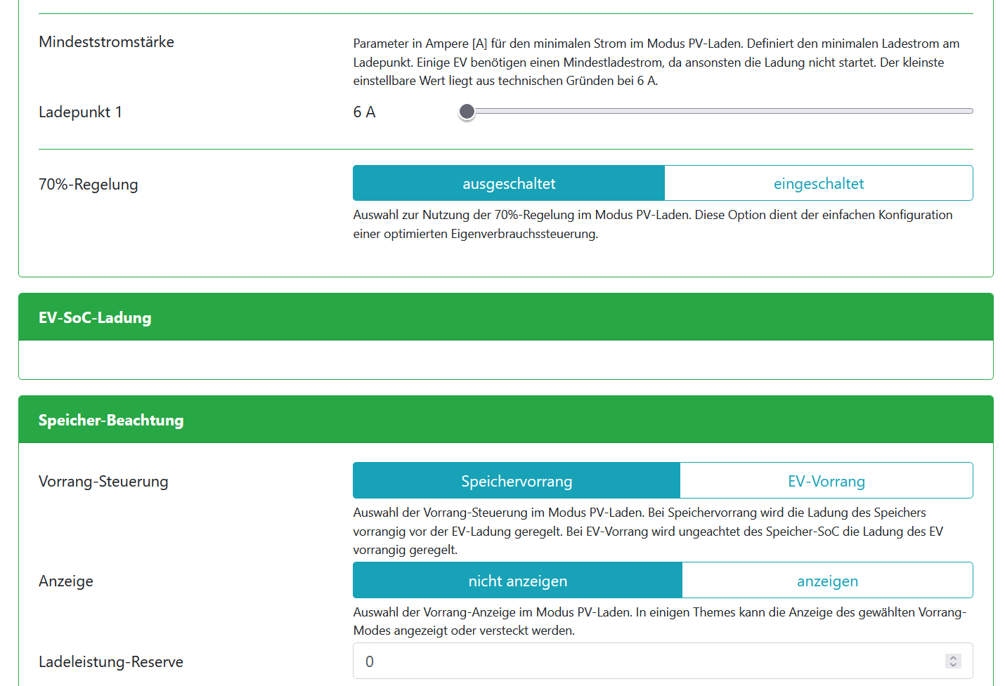

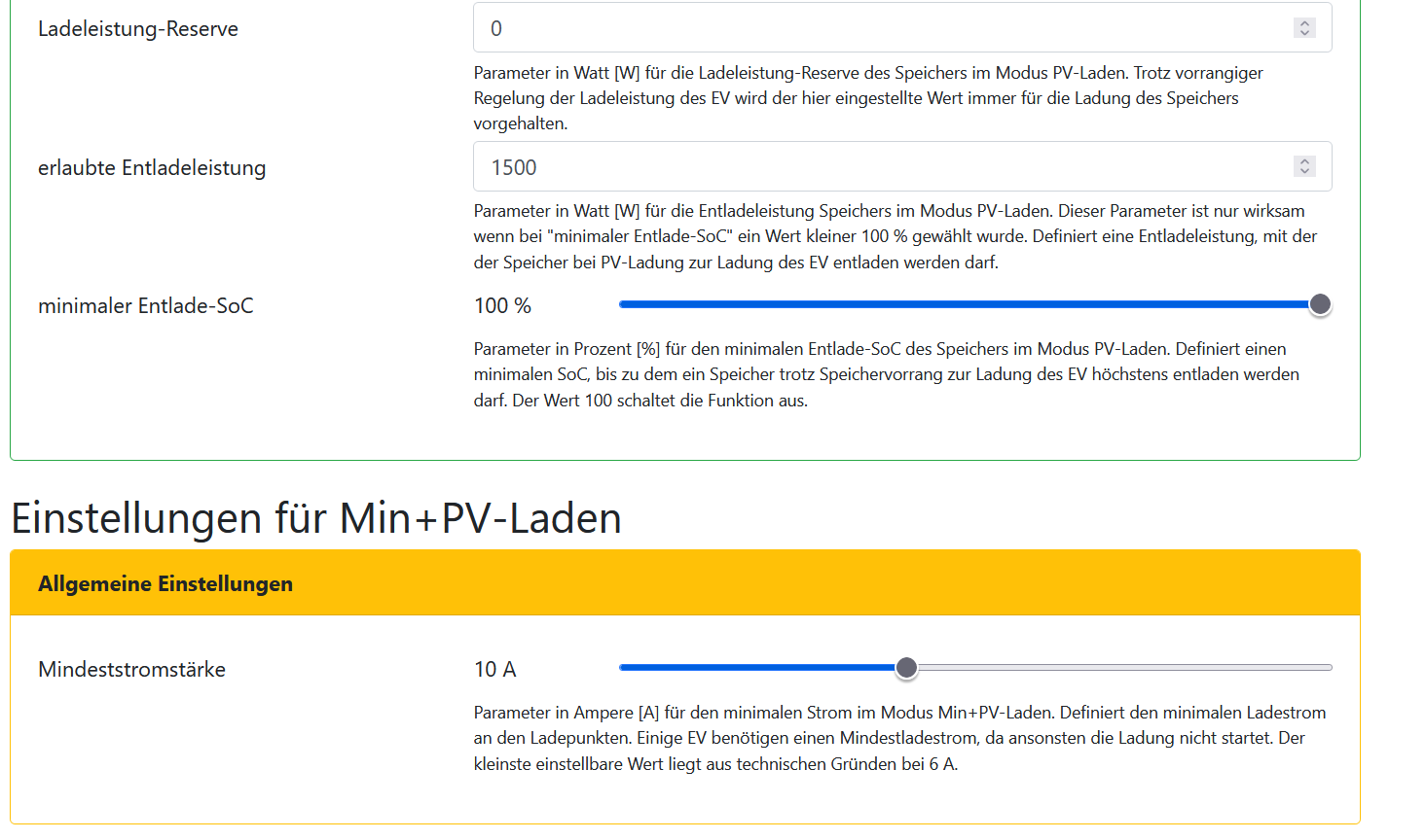

x2001 hat geschrieben: Sa Feb 11, 2023 7:56 am was kann ich denn sonst noch probieren?
Was hast du bei der AbschaltVERZÖGERUNG eingestellt?
Du bist ja in der Lage Bilder anzuhängen. Warum hängst du nicht deine Einstellungen fürs PV Laden mal an?
Bei mir läuft es (Schwelle/Verzögerung) mit
100
und
60
zuverlässig
Dann scroll mal in den Einstellungen weiter runter, da kommen weitere Einstellungen, die das Ladeverhalten beeinflussen ;-)

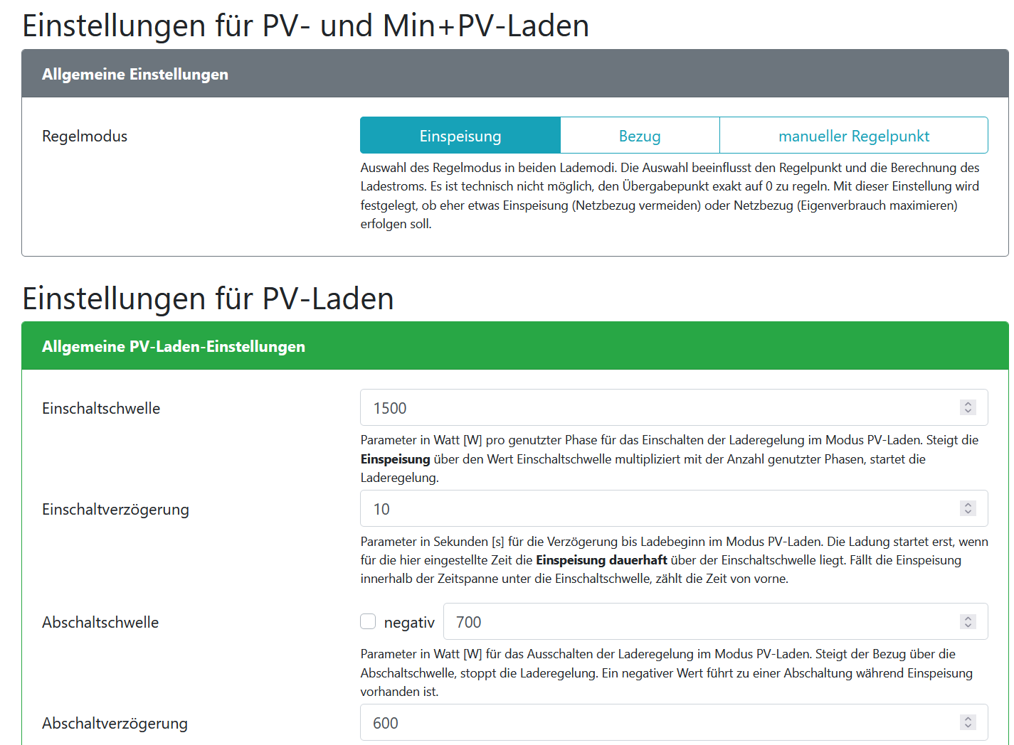

Ich habe leider genau das gleiche Problem.
Es ist Nacht, es kommt also nichts von der PV und obwohl auf PV-Laden eingestellt ist, lädt die Wallbox munter mit 11 kW das Auto.
Folgende Einstellungen sind gesetzt:
Regelmodus: Einspeisung
Einschaltschwelle: 1300 W
Einschaltverzögerung: 10 Sekunden
Abschaltschwelle: 700 W
Abschaltverzögerung: 60 Sekunden
Mindeststromstärke: 6 Ampere
70%-Regelung: ausgeschaltet
Einen Batteriespeicher habe ich (noch) nicht.
Meine Kostal Pike ist hinterlegt und die Kommunikation funktioniert auch, soweit ich sehen kann, wenn die PV liefert.
Ein EVU-Modul habe ich ebenfalls (noch) nicht. Wert ist auf Default 400 Watt eingestellt.
Was mache ich falsch?

Ich habe jetzt
Abschaltschwelle auf 1400 gesetzt
und Abschaltverzögerung auf 60
jetzt hat er ausgeschalten,
denke jetzt passt es,
werde aber noch beobachten und Euch berichten.
Danke für Eure Hilfe
x2001
Beiträge: 19
Registriert: Mo Jul 18, 2022 1:36 pm
Re: PV Laden eingestellt, schaltet aber nicht ab, wenn nichts mehr vom Dach kommt
Beitrag von x2001 »
Hallo liebe Mitglieder,
leider muss ich nochmals nachfragen,
ich habe jetzt bei den Werten
Einschaltschwelle 1400
Einschaltverzögerung 10
Abschaltschwelle 800
Abschaltverzögerung 60
Jetzt steht ja bei Abschaltschwelle
Steigt der Bezug über die Abschaltschwelle, stoppt die Laderegelung
Das heißt ja der Bezug aus dem Netz, oder?
Das Problem ist,
es ladet aber trotzdem noch ne halbe Stunde normal weiter,
auch wenn der Bezug aus dem Netz viel höher ist,
an was kann denn das liegen?
