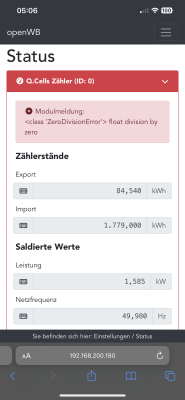

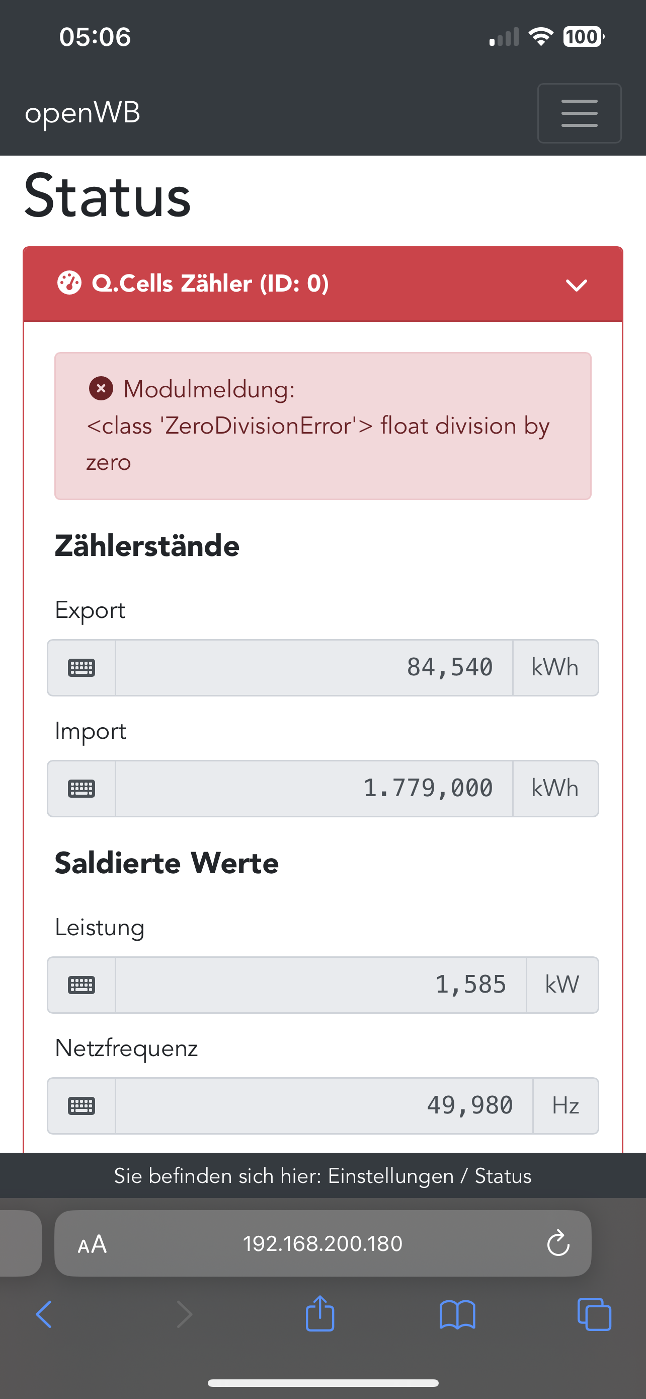

Habe es mal in der 2.0 Software probiert und dort gibt der EVU Zähler einen Fehler aus und die Werte sind eingefroren (die Werte vor der Dateiänderung).
Die Werte vom WR und der Batterie werfen einwandfrei angezeigt.
Hier ein Screenshot, Vll hilft das ja.
Edit: laut Übersicht, lief der Zähler anfangs noch 🤷🏻‍♂️
Flocki
Beiträge: 470
Registriert: Fr Aug 28, 2020 12:43 pm
Re: Solax X1 G4 Hybrid
Beitrag von Flocki »
Kannst du auch einen Durchlauf aus dem Duebug-Log posten, damit ich sehe, wo genau der Fehler auftritt?
