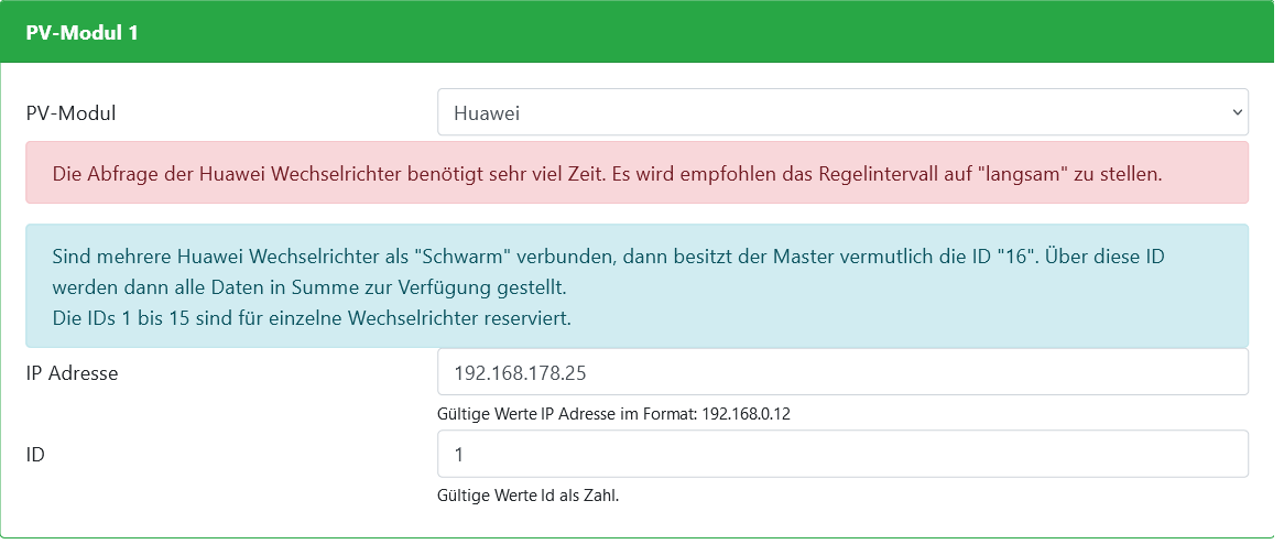

Bei mir hat der Master offenbar zwingend die ID 1, der Slave die ID 16. Wenn ich beide WR-IDs ändere, damit der Master die 16 (Slave 17) bekommt, um dem Hinweis siehe Bild gerecht zu werden, wird beim Kaskadieren seitens Fusionsolar alles wieder auf 1 und 16 zurückgestellt. Vom Master (ID 1) wird alles geliefert, nur blöderweise die PV-Leistung vom Slave nicht.
Jemand eine Idee?

P.S.: Die Fusionsolar-App zeigt brav die kumulierte Leistung, arbeitet doch aber mit den gleichen IDs, oder?

LutzB hat geschrieben: Do Apr 20, 2023 9:08 am Wenn irgendwer mal eine offizielle Doku zur "Kaskadierung" und einem "Schwarm" findet, könnte man das angehen. Ansonsten wird das wohl eher nichts.
Wie gesagt, ich bin absoluter Laie, aber in Logik nicht gänzlich unbegabt. ;)
Wenn ich in OpenWB als PV-Modul 1 die ID 1 einstelle, bekomme ich vom Master-WR seine PV-Leistung solo sowie die Batteriedaten, leider jedoch die PV-Leistung vom Slave-WR nicht. Wenn ich dort anstattdessen die ID 16 (Slave) einstelle, bekomme ich dessen PV-Leistung solo, aber keine Batteriedaten.
Jetzt denk' ich mir, ... Wenn es die Möglichkeit gäbe unter PV-Modul 2 einen zweiten Huawei-WR mit ID 16 einzupflegen, müsste das addierte Ergebnis dann doch passen.
Oder liege ich da völlig falsch?

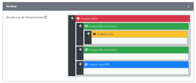

hast du auch einen Speicher? Wenn ja wie sieht dann deine Konfiguration (Struktur) aus?

Ja ich habe einen Speicher, seit dem Umstieg auf 2.0 und Logger stimmen nun endlich auch diese "aktuellen" Werte.
Die Gesamterträge werfen bei mir manchmal noch Fragen auf, das habe ich aber auch noch nicht weiter verfolgt, wollte das nun einmal bei besserer Wetterlage verfolgen. Genau wie das Feintuning von Ladegrenzen, Speichernutzung, Prioritäten usw.
Meine Struktur sieht so aus....
