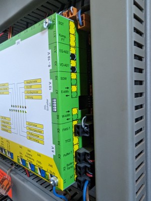

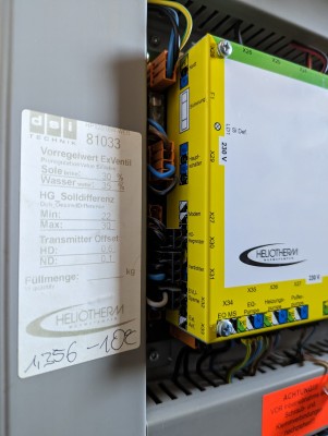

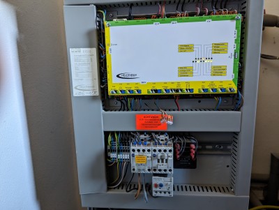

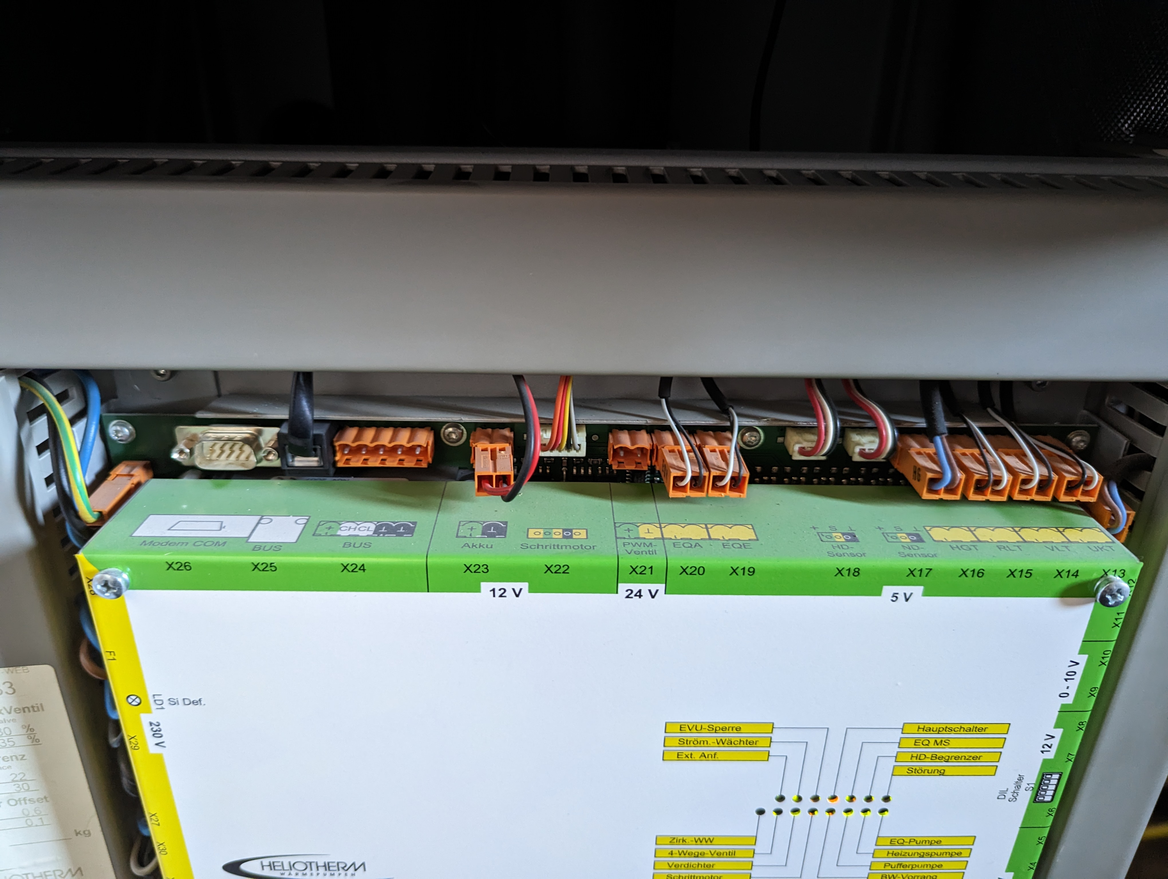

Hier Mal Bilder vom inneren meiner Wärmepumpe. Der Serielle Port lässt sich bestimmt anzapfen.
Was denkt ihr?
						Was denkt ihr?
 - Beiträge: 4555
 - Has thanked: 46 times
 - Been thanked: 261 times
Re: SMA PVA erweitern
Ich denke, dass eine Dokumentation der WP hier hilfreicher ist als Fotos. Und auch, was man denn an der WP steuern will.
				hominidae
 - Beiträge: 1470
 - Has thanked: 30 times
 - Been thanked: 29 times
...naja, wenn Du eine Beschreibung hast, welches Protokoll und welche Funktionen wie gehen?Barete hat geschrieben: Do Mär 16, 2023 12:16 pm Hier Mal Bilder vom inneren meiner Wärmepumpe. Der Serielle Port lässt sich bestimmt anzapfen.
Was denkt ihr?
Ansonsten, unten links gibt es noch zwei, X32 und X33 (EVU-Sperre und Ext-Anforderung)...da würde ich ansetzen.
X33, die externe Anforderung könnte vielversprechend sein, um die Ein-/Ausschaltung extern, ober die openWB zu übersteuern...ebenso ginge die EVU-Sperre, falls die nicht schon besetzt ist, evtl. eben in die andere Richtung (X32 Ein/Aus, X33 AUS/EIN)
Aber nicht ohne Zwischenmodul, zB ein Shelly und nicht ohne Doku.
