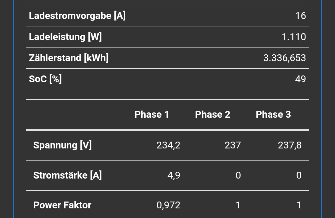

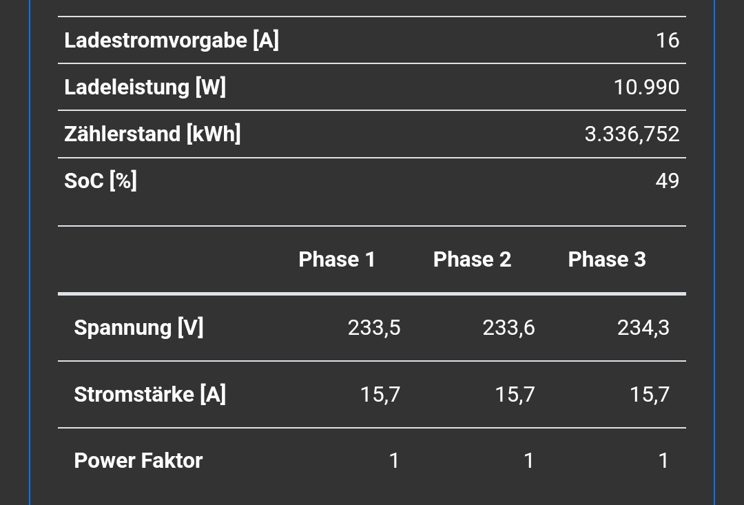

Tja, habe gerade nochmal getestet und es sieht nicht besser aus - im Gegenteil. Selbst bei 32A Vorgabe zieht er jetzt nur noch knapp 8A.
Und zwar diesmal an meiner zweiten openWB, also kann's schon mal nicht an einem Defekt von einer der beiden Wallboxen liegen.
Die Einstellungen im Auto bewirken nur eine weitere Reduzierung.
Bei 3P lädt er ganz normal.
Siehe Anhänge.
Bis vor kurzem hat auch 1P noch problemlos funktioniert, nach Freischaltung meiner openWB auf 32A hat es auch einmalig funktioniert. Mir scheint, durch die Freischaltung der 32A ist fahrzeugseitig irgendwas kaputt gegangen... :(

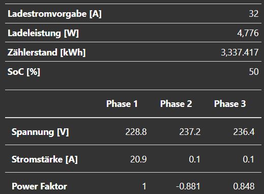

Dieses Auto macht mich noch fertig :?
Kaum hab ich das gepostet, geht er (nach umstecken und umparken) wieder auf immerhin 21A noch.
Ist der Spannungsabfall auf Phase 1 schon kritisch oder noch OK?

mrinas hat geschrieben: Di Mär 14, 2023 9:33 pm Nur ums auszuschliessen, das Auto ist nicht fast voll? Unser e2008 reduziert ab 98% (?) SoC die Ladeleistung auf irgendwas zwischen 2-3kW und bleibt damit dann konstant bis bei vollem Akku komplett gestoppt wird.
Siehe Bild, 50% SoC ;)

stefan684 hat geschrieben: Di Mär 14, 2023 9:41 pm Dieses Auto macht mich noch fertig :?
10V sind schon arg viel. Welche Kabelquerschnitte sind verlegt und auf welcher Länge?
Ein paar Fahrzeuge erkennen solche Spannungsabfällebund reduzieren dann die Ladeleistung.
6 mm² auf ca. 11 m. Genau genommen 8V ;-)
Verstehe ich generell. Aber bei 8 A Vorgabe gibt es z.B. keinen nennenswerten Spannungsabfall und trotzdem frisst das Auto dann manchmal nur 4 A.
