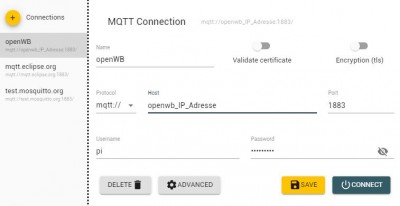

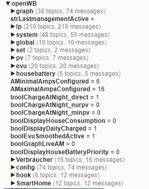

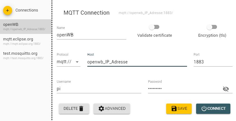

Dein ioBroker soll nur subriben... schau mal 2 Posts weiter vorne. Im ioBroker-Adapter trägst du Username und Passwort der OpenWB ein (Username: "pi" und Kennwort deiner OpenWB). In der OpenWB unter Einstellungen - MQTTBrücke trägst du Username und Passwort deines ioBrokers ein (mit dem du dich via SSH auf ioBroker anmeldest).
Du kannst auch erstmal nur die eine Richtung testen mit dem MQTTExplorer. http://mqtt-explorer.com/
Siehe Screenshots: Verbindung zur OpenWB und die Topics
