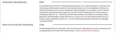

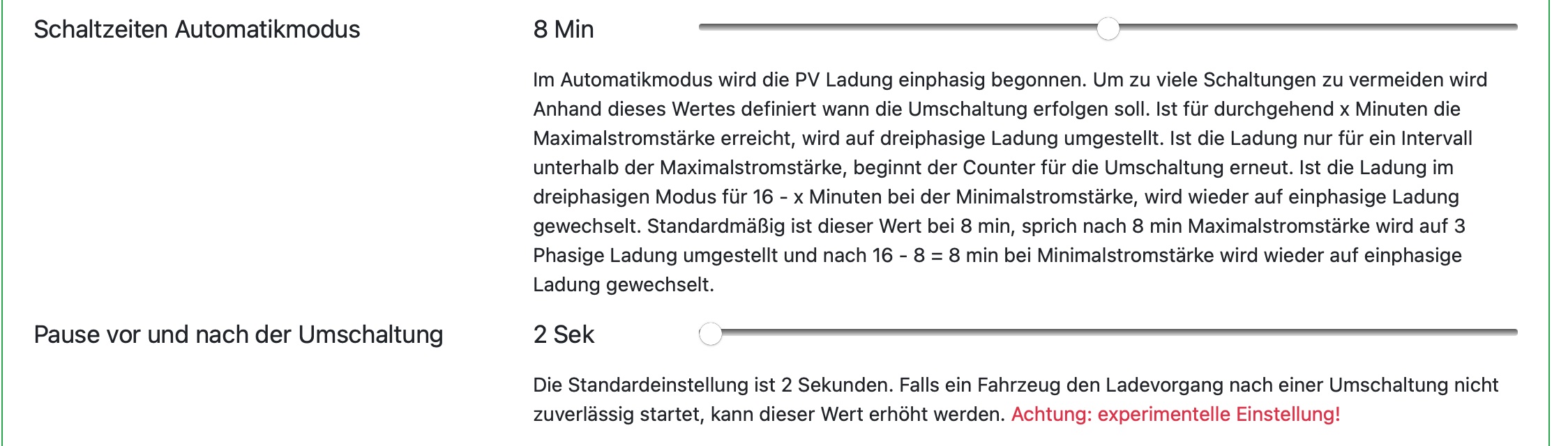

Re: Phasenumschaltung und Schieflastbegrenzung
Jede Wallbox bietet Strom an - nehmen tut sich dann das Auto. Angezeigt wird, wieviel das Auto nimmt. Wenn man da 24A einträgt wird dementsprechend bis zu 24A angeboten. Dann gibt es noch die Zeit, die 1-phasig geladen wird obwohl mehr Überschuss vorhanden ist. Ist diese Zeit abgelaufen, wird die Ladung gestoppt und nach ein paar Sekunden 3-phasig wieder gestartet.
