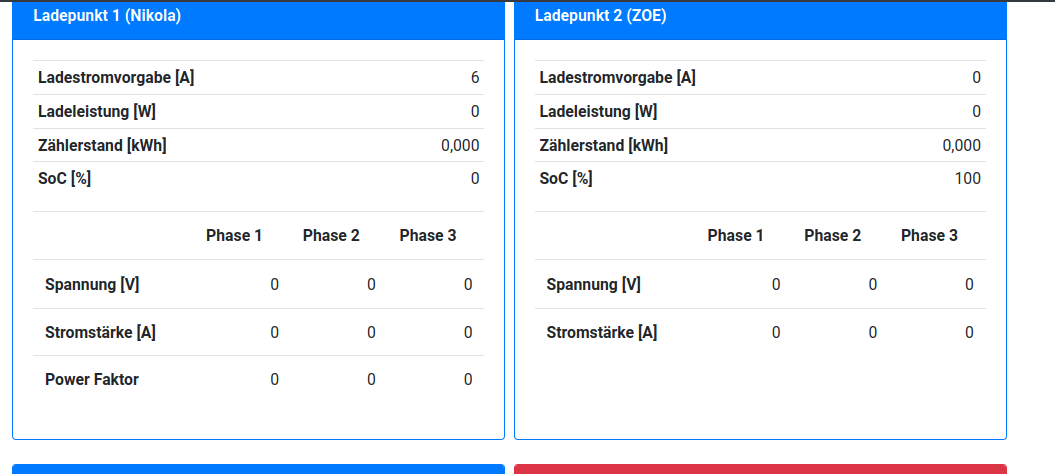

Sieht jetzt besser aus, aber noch nicht perfekt:

Nachtrag:
Jetzt geht's gar nicht mehr, die OWB erkenn die Zähler nicht mehr:
Habe wieder auf die Stable zurück gestellt, jetzt sind die Zählerstände wieder da.

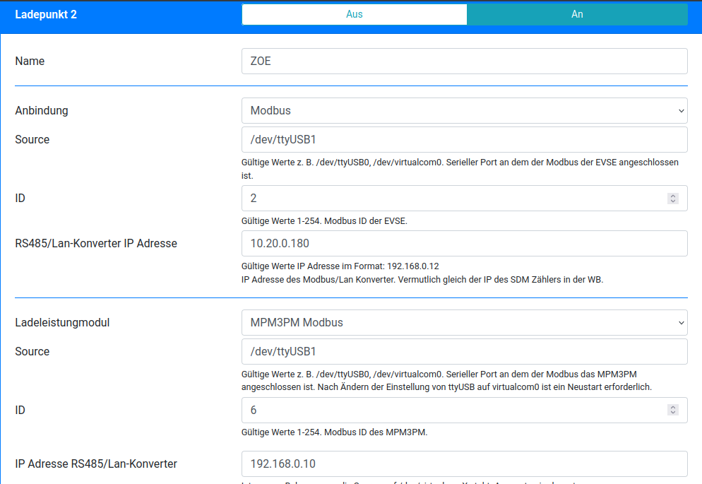

LenaK hat geschrieben: Do Apr 06, 2023 10:15 am Evtl auch für LP2 die andere Duo-Variante probieren.
Ich habe beide LPs manuell konfiguriert:
Ich bin mir nicht sicher, ob die "Duo-Variante" da funktioniert.
