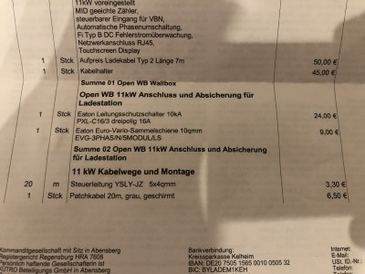

Würde die Sicherung die 7 kw bzw 32 a in einer Phase schaffen?
Ein schönes Wochenende
Sau nett von euch allen….
- Beiträge: 4559
- Has thanked: 12 times
- Been thanked: 50 times
Re: 11 kw vs 22 kw wegen der Phase1 auf 7,36kw
Nee, ist wohl ein 16A 3Phasen Automat mit C Charakteristik, der fliegt dann bei >20A sicher raus. Vermutlich nicht sofort aber nach ein paar Minuten müsste der auslösen.

Ja, so wie wir es ja schon vermutet haben. Wenn du nicht buddeln willst, dann kannst du zumindest den LS auf 20A umbauen lassen, dann kommst du mit 1p auf 4,6kWh. Dazu muss die openWB dann aber trotzdem auf gemacht werden auf 22kW. Und du musst drauf achten, dass du dann bei 3p nicht über 16A einstellst. Wobei das eher egal ist, da dein Fahrzeug eh nur 3p 16A kann, also nicht über die 11kW (3x16A) strom ziehen wird.tristar hat geschrieben: Di Apr 18, 2023 12:40 pm Also mein Elektriker meinte, das 5*4mm² Leitungskabel wäre für 32A zu schwach und er würde da max mit 20 a darüber laufen lassen.........
