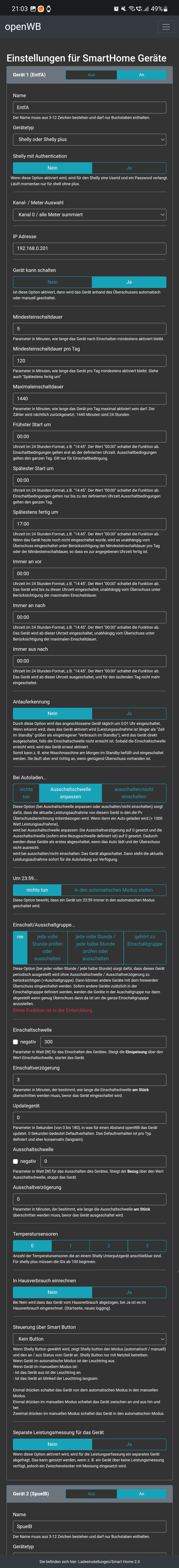

Ich hab noch einen Fehler in der Mindesteinschaltdauer pro tag drin. Kannst du mal die Mindesteinschaltdauer pro Tag gleich der Mindesteinschalterdauer zu setzten ?
philipp123
Beiträge: 1034
Re: Bitte testen..
Beitrag von philipp123 »
okaegi hat geschrieben: Mi Mai 17, 2023 10:45 am Ich hab noch einen Fehler in der Mindesteinschaltdauer pro tag drin. Kannst du mal die Mindesteinschaltdauer pro Tag gleich der Mindesteinschalterdauer zu setzten ?
Mache ich, morgen kann ich testen.

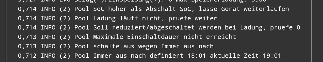

Ich hab noch folgendes beobachtet:
Die Prüfreihenfolge scheint nicht ganz logisch zu sein.
So wird Immer aus nach zwar geprüft, aber durch Batterie SOC wieder "rausgeworfen". Logischer wäre doch aber, dass immer aus nach auch wirklich immer aus heißt, egal wie viel Batterie da ist, oder?
Beiträge: 2450
Been thanked: 33 times
Re: Bitte testen..
Beitrag von okaegi »
Das ist tatsächlich so. Immer aus wird vor der überprüfung vom Abschaltsoc geprüft.
Sollte immer aus stärker sein als der Abschaltsoc ?
thesorrow101
Beiträge: 720
Re: Bitte testen..
Beitrag von thesorrow101 »
Aus meiner Erwartung heraus hätte ich das vermutet, da ich ja mit einer Uhrzeit einen exakt bestimmten Wert angebe. Bei der SOC Prüfung kann der Fall ja irgendwann und sogar häufiger auftreten.
Aber da wäre die Meinung anderer sicher interessant!

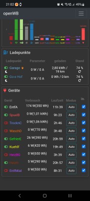

Noch was zum Thema Mindesteinschaltdauer: Passt da was mit Minute oder Sekunde nicht?
2023-05-17 21:02:16,154 INFO (1) EntfA Ausschaltverzögerung erreicht, Mindesteinschaltdauer nicht erreicht, 7200 > 6186
2023-05-17 21:02:16,154 INFO (1) EntfA Überschuss -405 kleiner Ausschaltschwelle  0 oder immer aus erreicht
2023-05-17 21:02:16,154 INFO (1) EntfA SoC niedriger als Abschalt SoC, prüfe weiter
2023-05-17 21:02:16,153 INFO (1) EntfA Ladung läuft nicht, pruefe weiter
2023-05-17 21:02:16,153 INFO (1) EntfA Soll reduziert/abgeschaltet werden bei Ladung, pruefe 0.0
2023-05-17 21:02:16,152 INFO (1) EntfA Maximale Einschaltdauer nicht erreicht
LP2: go-e V2
Kostal Plenticore Plus
e-up BJ 2021, SOC mit OVMS
9 x Smarthome mit Shellys
Beiträge: 2450
Re: Bitte testen..
Mindesteinschaltdauer wird in minuten erfasst in smarthome dann in Sekunden geführt (7200 /60 = 120 min = 2 Stunden),
philipp123
Beiträge: 1034
Re: Bitte testen..
Komisch, im letzten Screen sieht man, dass das Gerät über 11h Laufzeit hatte...
Edit: oder resettet die sich wenn man untertags neu startet? Dann wäre das die Erklärung.
