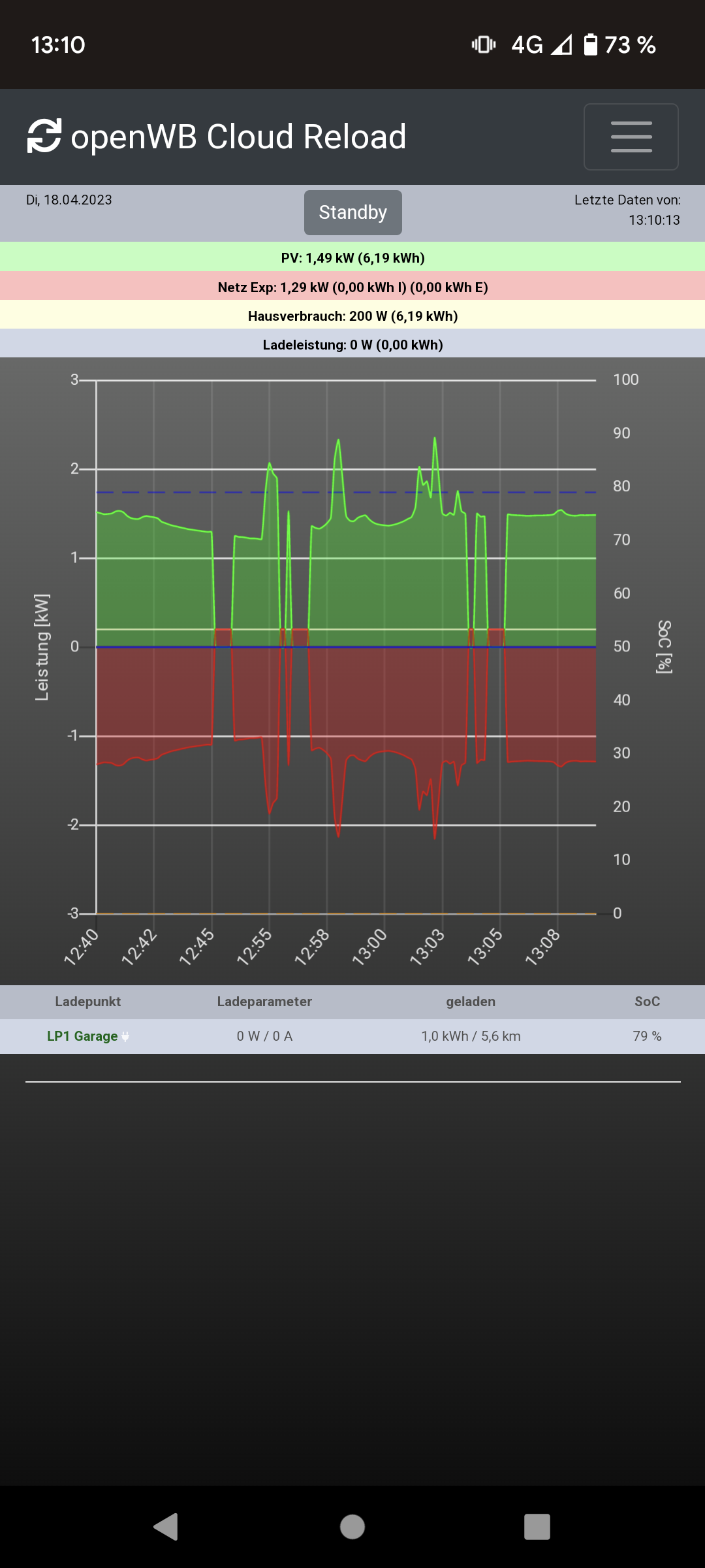

klefreak hat geschrieben: Mo Apr 17, 2023 9:05 pm MWTT SOC.jpg
Ich hab nun als heutigen Endstand, es geschafft, dass beim Ladevorgang der SOC des MG5 über das SAIC-Plugin (läuft als DOcker am Synology NAS) seine Daten an die OpenWB sendet... (SCreenshot)
Ich habe aber nun KEINE AHNUNG, wie ich das mit der Datenverknüpfung auf LP1 machen muss...
Bin nach 6h Googlen und "wursteln" am Ende mit meinem Latein...
Bitte um eine Anleitung für Dummies, wo und mit welchen Programmen unter Windows ich das machen muss...
DANKE! :(
