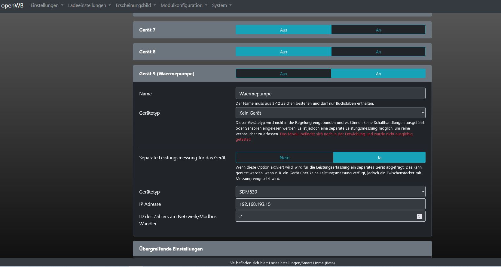

Habe den Zähler auf SmartHome2.0 angelegt als Gerät. siehe Anhang
Den Gerätetyp SDM72 gibt es in der Auswahl nicht,. Habe dafür den SDM630 ausgewählt.
Da ich ein EVU Kit v2 MID bestehend aus SDM630 und PE11 schon verbaut habe hier, habe ich als ID des Zählers die 2 eingetragen.
Irgendwas mach ich falsch hier. Weis jemand weiter?

Welche ID ist am SDM72 eingestellt?

Meinst du den Parametrer? "Hier wird die aktuelle Modbus Adresse des Gerätes angezeigt"

Die Unit_id, die du in der Konfiguration angegeben hast musst du ja auch am SDM72 Gerät einstellen. Welche Baud Rate hast du eingestellt?

Dann tippe mal die Parameter am SDM72 durch irgendwo kommt Add was steht da? Dann kommt bd was steht da?
Wie kommst du dann bei ID auf 2? Einfach mal so?

Habe nachgeschaut was eingestellt ist
Add 001
bd 9,6k
pery n
Seop 1
scrl 00
lp 60
sys 3P4
Add 001
bd 9,6k
pery n
Seop 1
scrl 00
lp 60
sys 3P4
