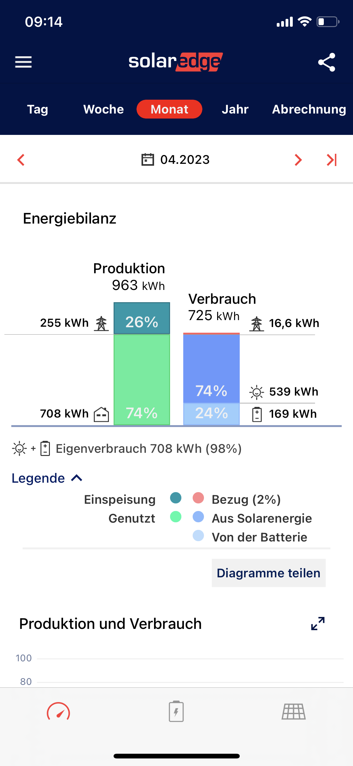

Vielleicht weil vielen (mich eingeschlossen) die Definition nicht immer ganz klar ist bzw. ich da immer wieder drüber stolpere.Gero hat geschrieben: Fr Mai 26, 2023 6:45 am Aber der Eigenverbrauch ist durchaus eine übliche Kennzahl zur Bewertung von PV-Anlagen. Verstanden, warum das so ist, habe ich aber noch nicht so recht. Im Sommer ist diese Zahl immer nah an der hundert und im Winter nahe bei Null. Und das ist bei allen PV-Anlagen so.
Wenn das Wort oder die Zahl benutzt wird, ist damit sicherlich häufig gemeint, den Anteil an selbst produzierter Energie bezogen auf den Gesamtenergieverbrauch zu erhöhen ohne das der absolute Stromverbrauch (selbstprodzierte und verbrauche Energie plus Import) erhöht wird.
Tatsächlich stellt bspw. die SolarEdge App genau das als Eigenverbrauch dar, obwohl ich verstanden habe, dass es eigentlich Autarkie heißen müsste:
ID4U
- Beiträge: 647
- Registriert: Do Okt 13, 2022 4:26 pm
- Has thanked: 66 times
- Been thanked: 67 times
Re: Eigenverbrauchsquote mit obenWB
Du hast 963kWh erzeugt, davon 255kWh eingespeist und 708kWh selbst verbraucht. Die 708kWh (74%) sind also Dein Eigenverbrauch. Die 98% in Klammern dahinter sind aber nicht die Eigenverbrauchsquote sondern das ist die Autarkiequote.
