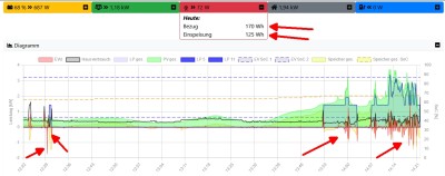

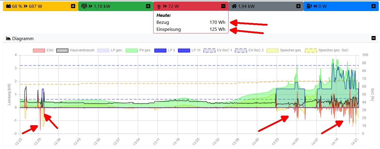

Re: PV Laden nach Möglichkeit ohne Bezug
ChristophR hat geschrieben: Sa Aug 12, 2023 10:47 am Was mich wundert, ist dass bei Speichersystemen trotzdem ein Bezug (aus dem Speicher) erfolgt, da hierbei ja weitere 200W (im Standard) für den Speicher reserviert werden, was das eigentlich wieder entschärfen müsste.
Je nach Schnelligkeit des Energymeters und der Speicherregelung gibt's immer etwas Bezug bzw. Einspeisung. Gerade bei Sonne/Wolkenmix und PV-Laden des EV. Ich habe da unter 0,5kWh bei Bezug/Einspeisung pro 24h (EM24 und 1x Victron MultiplusII). Das sehe ich als gutes Regelergebnis an.
