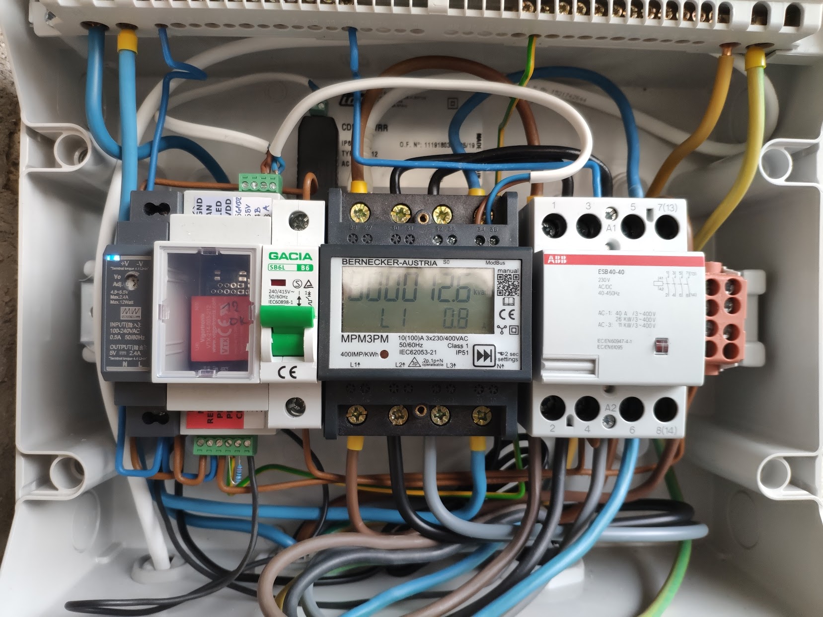

Was leider unverändert ist, sind die Fehlermeldungen im log. Ich habe gestern auch noch meine Modbus-Verkabelung überprüft und keine Fehler gefunden (da im Bausatz kein Kabel mit dabei war, musste ich mir aus einer zugegebenermassen etwas zu dicken Litze selbst eins löten). Ein Bild der Verkabelung ist angehängt, falls jemandem doch ein Fehler auffällt.

- IMG_20200208_162352.jpg (356.34 KiB) 1683 mal betrachtet

OK - Modbusauslesung geht nicht. Hatte Kevin ja auch vorher schon festgestellt.
Haben denn die beiden Modbus-Komponenten "EVSE" und "MPM3PM" unterschiedliche ID's und sind diese entsprechend in den SW-Modulen eingestellt?
! Die ID des MPM3PM wird im hex-Format im Display angezeigt !
Blinkt die EVSE grün (zeigt die grundlegenden Funktionstüchtigkeit)?
VG aiole

MPM3PM zeigt ID 05aiole hat geschrieben: Mo Feb 10, 2020 7:58 pm
das EVSE Modul soll lt. Doku ID 1 haben.
In der openwb.conf finde ich nach meiner Interpretation dazu folgendes:
ladeleistungs1modul=mpm3pmlls1
ladeleistungmodul=mpm3pmll
mpm3pmllsource=/dev/ttyUSB0
mpm3pmllid=5
evsecon=modbusevse
modbusevsesource=/dev/ttyUSB0
modbusevseid=1
modbusevselanip=10.20.0.180
Durch die Durchkontaktierungen der Platine ist das Blinken einer grünen LED sichtbar. Ich habe die Wallbox jetzt nicht mehr auseinander geschraubt, vermute aber, dass das von der Unterseite der EVSE kommt und nicht vom darunterliegenden RASPI (falls der auch eine hätte).aiole hat geschrieben: Mo Feb 10, 2020 7:58 pm Blinkt die EVSE grün (zeigt die grundlegenden Funktionstüchtigkeit)?

Re: Verbindung zu SMA Homemanager
Moin,
ich kenne jetzt nicht die genauen ID's (legt Kevin fest), aber Deine genannten kommen mir bekannt vor. Auch das grüne Blinken vom EVSE scheint zu passen.
Bliebe noch der USB/RS485-Adapter, über den EVSE und MPM3PM ausgelesen werden. Dieser steckt am RPi. Da gab es bei einem mal Probleme.
