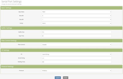

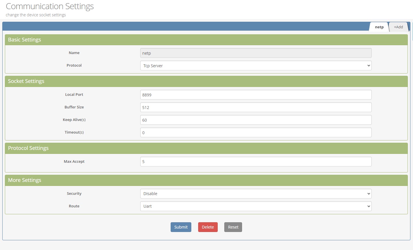

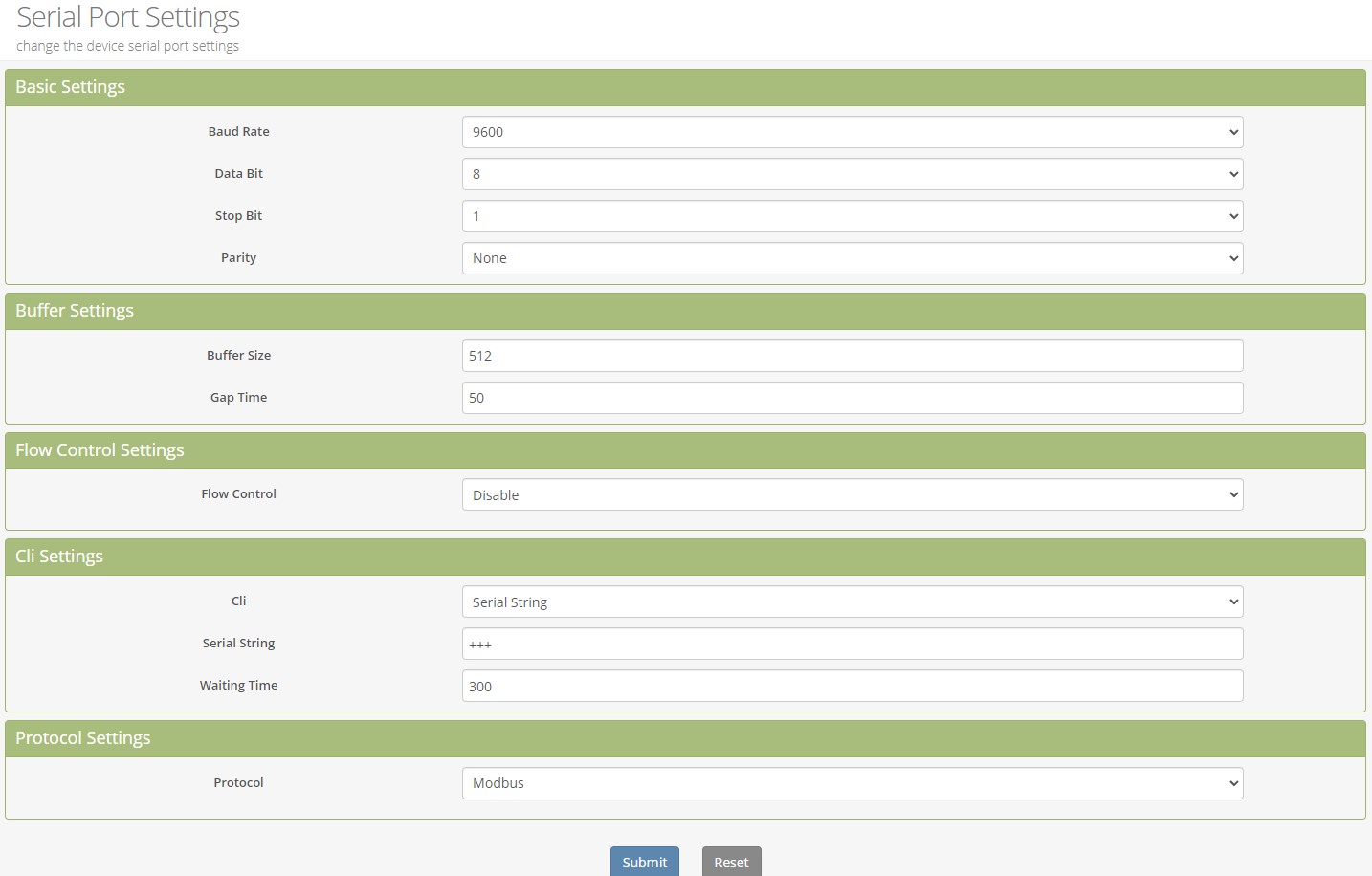

Anbei mal die ersten Fotos von den SDM72 Einstellungen:
Re: Verbindung openWB zu EVU Kit klappt schlicht nicht mehr

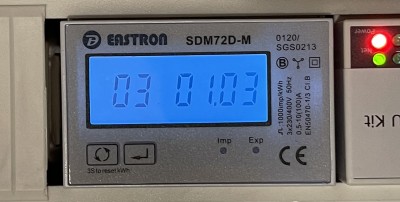

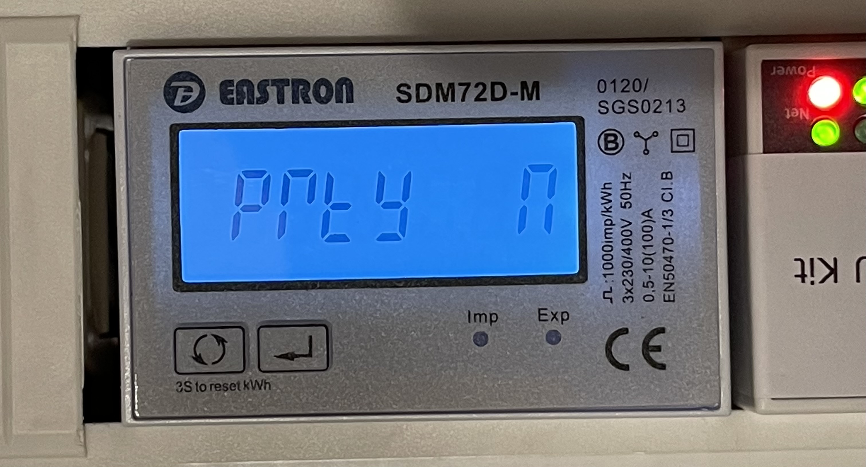

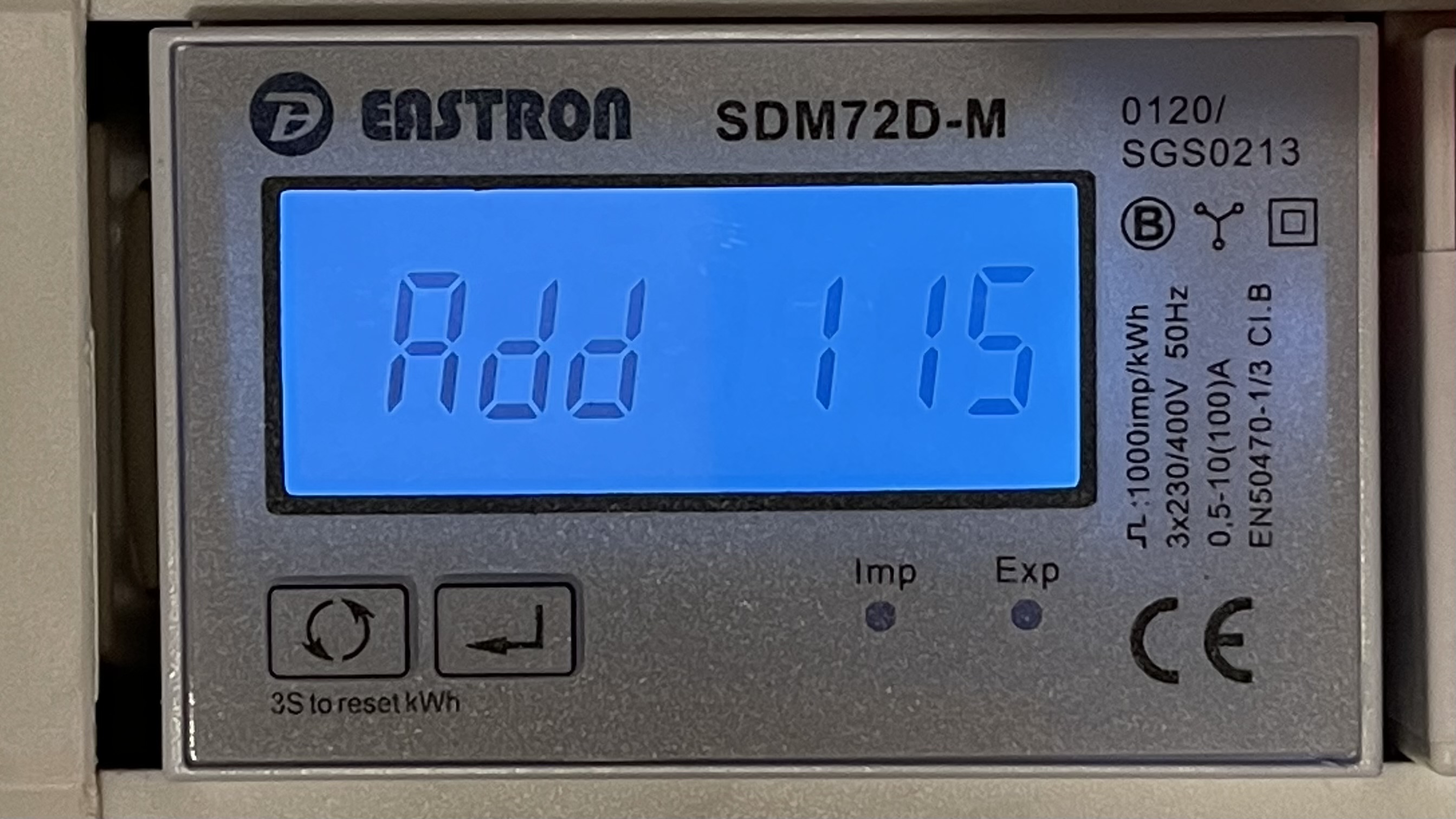

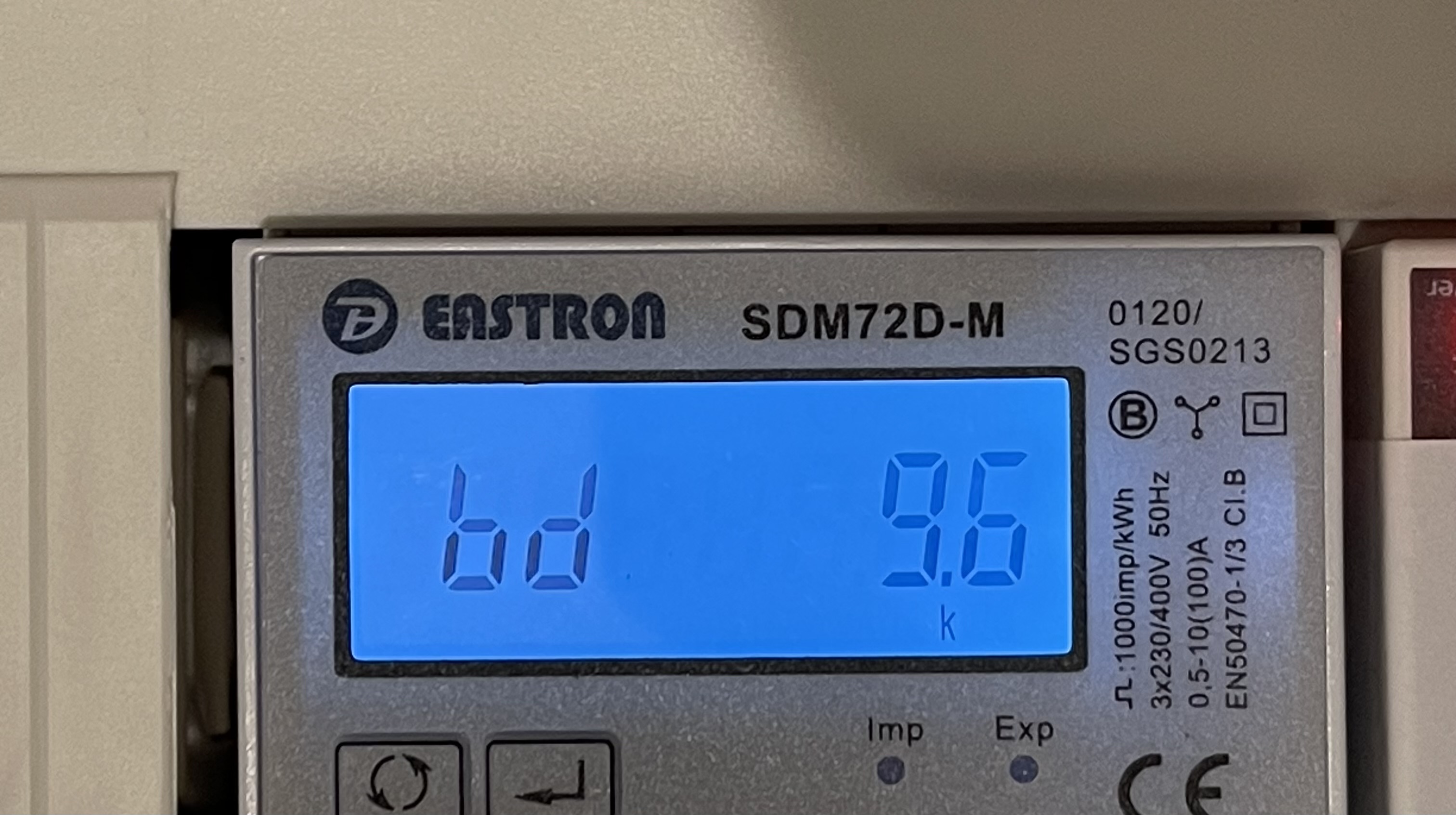

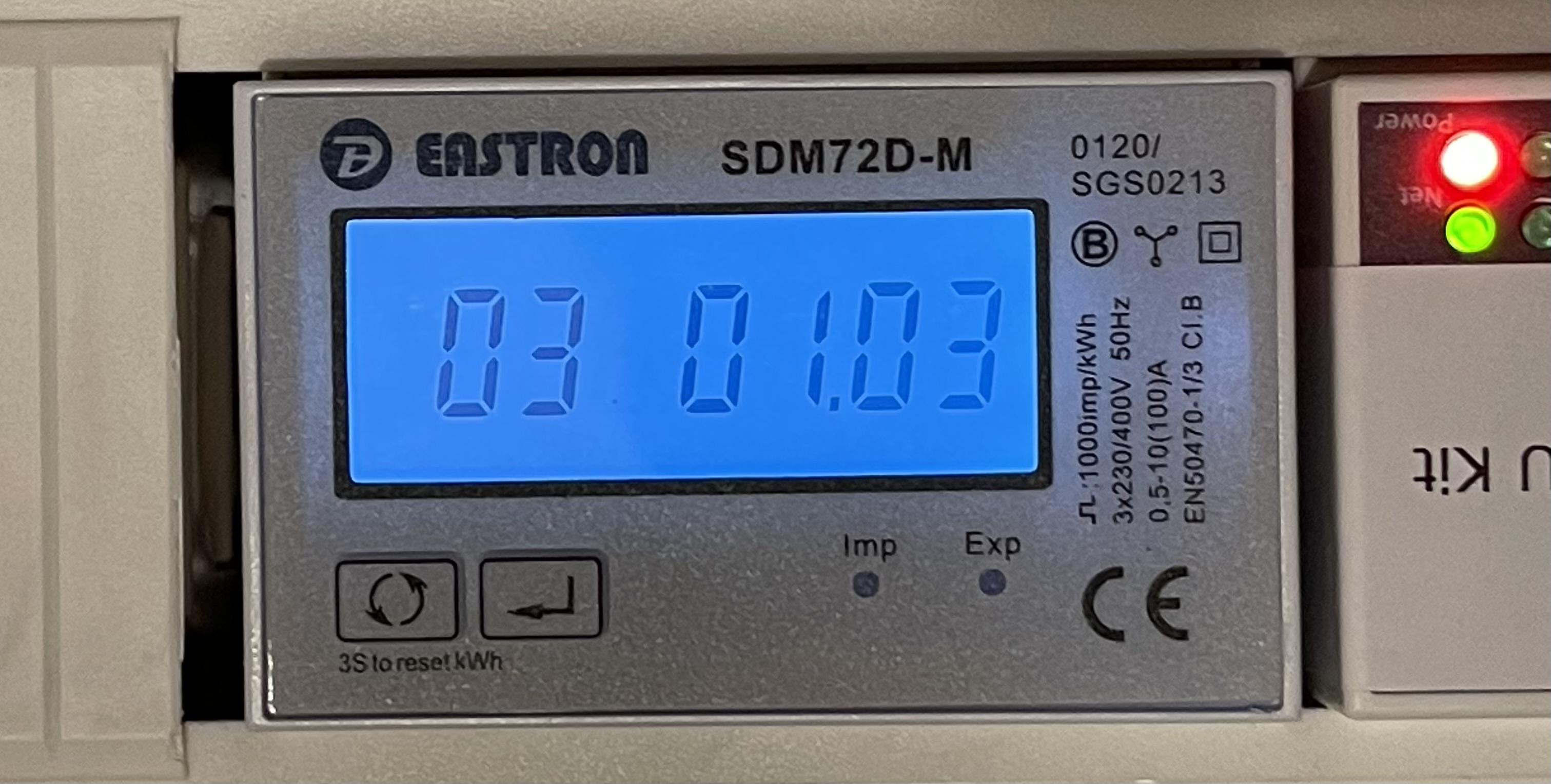

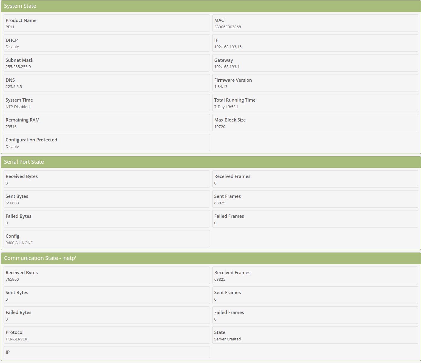

Und hier noch die gesamten Screenshots des SDM:
Hmm, sieht alles gut aus und passt zusammen.
Ja, dachte ich mir auch und vor allem kann ich ja auch alle Geräte direkt ansprechen. Einen IP-Konflikt habe ich auch nicht gefunden. Deshalb bin ich auch so ratlos bei der ganzen Geschichte…..

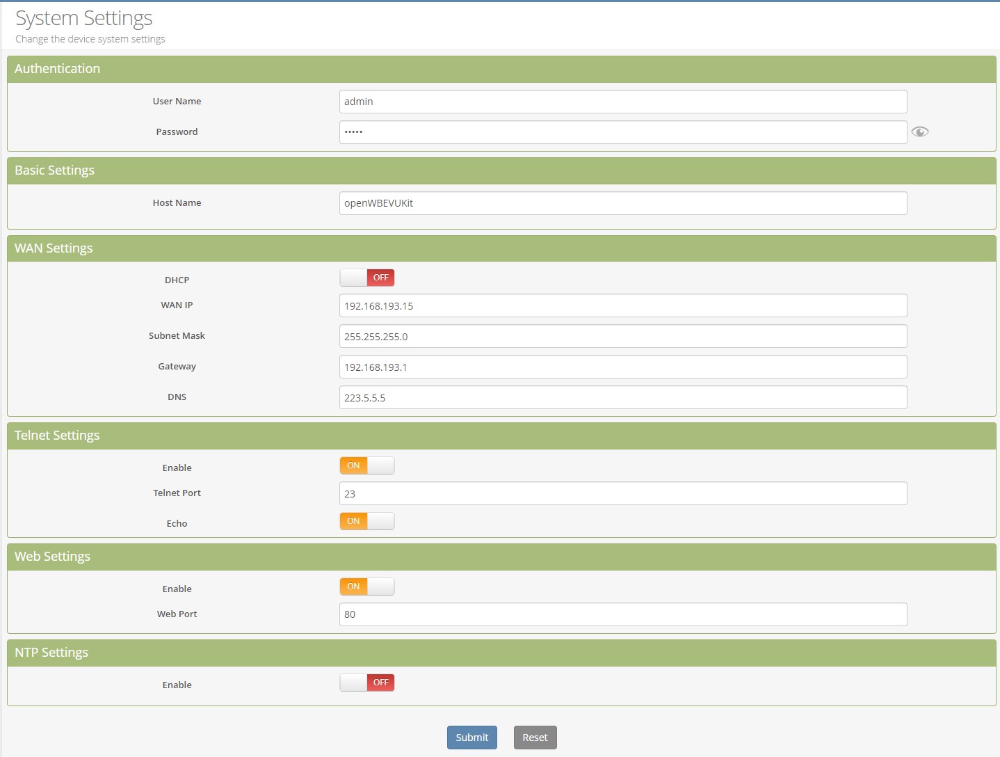

Ok, harter Versuch. Erst mal gehe ich davon aus, dass bei dir die Active und Link LEDs nie blinken.
Ist das so?
Geh in Smarthome 2.0 und konfiguriere ein Gerät. Oben sagst du kein Gerät, unten sagst du separate Leistungsmessung für das Gerät.
Dann konfiguriert du dort
Die IP des Kit192.168.193.15
Port 8899
ID 115
Fangen die Active und Link LEDs dann an zu blinken?
Wenn das ne Fritz Box ist, hast du das Netz selbst auf einen anderen IP Range umgestellt? Normalerweise wäre es ja 192.168.178.x
Ist das so?
Port 8899
ID 115
Hab ich gemacht. Also wenn ich das Gerät aktiviere, dann leuchten direkt danach die beiden LEDs auf. Allerdings gehen die dann schnell wieder aus und in der Konfig geht das Gerät wieder auf aus.
Die IP-Range habe ich umgestellt, ja. Ich habe schon immer das Haus auf 192.168.1.XXX laufen.
192.168.1.x ist auch das Haus Netz und nicht das Gäste Netz.
Welche IP hat denn der TP Link 902 bekommen?
OpenWB hängt nicht an LAN Port 4 der Fritz Box.
Ja, das ist mein Hauptnetz. Ein Gäste(W)LAN habe ich nicht eingerichtet. Schwierige Nuss....
Der TP-Link hat die 155 am Ende bekommen.
Und nein, das Gesamte Netzwerk im Haus läuft über eine UniFi-Installation. Die Fritzbox hat also nur ein Kabel, welches direkt in den Haupt-Switch läuft. Evtl. dort nochmal prüfen, ob was verkorkst ist?
