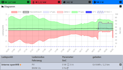

aiole hat geschrieben: Mo Jul 24, 2023 10:06 am BMW i3 geht 1A - sogar mit SoC-Auslesung.
Hey aiole.
Wie hast du es bis 1 A runter hin bekommen?
Ich kann den Mindestrom leider nicht kleiner als 6 A stellen
Hier z.B. dürfte er gerne noch auf ca 500 W / 2 A runter gehen, und nicht die Ladung jetzt schon abbrechen.

1a im Sinne von läuft gut und stabil ;).
Standard Min Stromvorgabe sind immer 6A. Daran hält sich openWB.

Achsooo.
Da war ich offensichtlich zu sehr in den Elektronen gefangen :geek:
