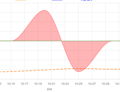

Ja, es geht um die Dateien in dem Verzeichnis "daily". Wenn Du so einen Ausreißer im Diagramm siehst, zoom mal herein und merk Dir Datum und Uhrzeit.

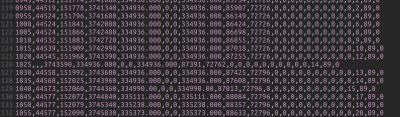

Die Dateien haben als Namen Jahr und Monat, sodass Du die betroffene Datei recht schnell findest. Die erste Spalte ist die Uhrzeit. Man erkennt aber auch rein optisch sehr schnell, dass da etwas nicht passt.

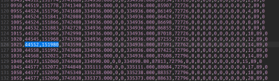

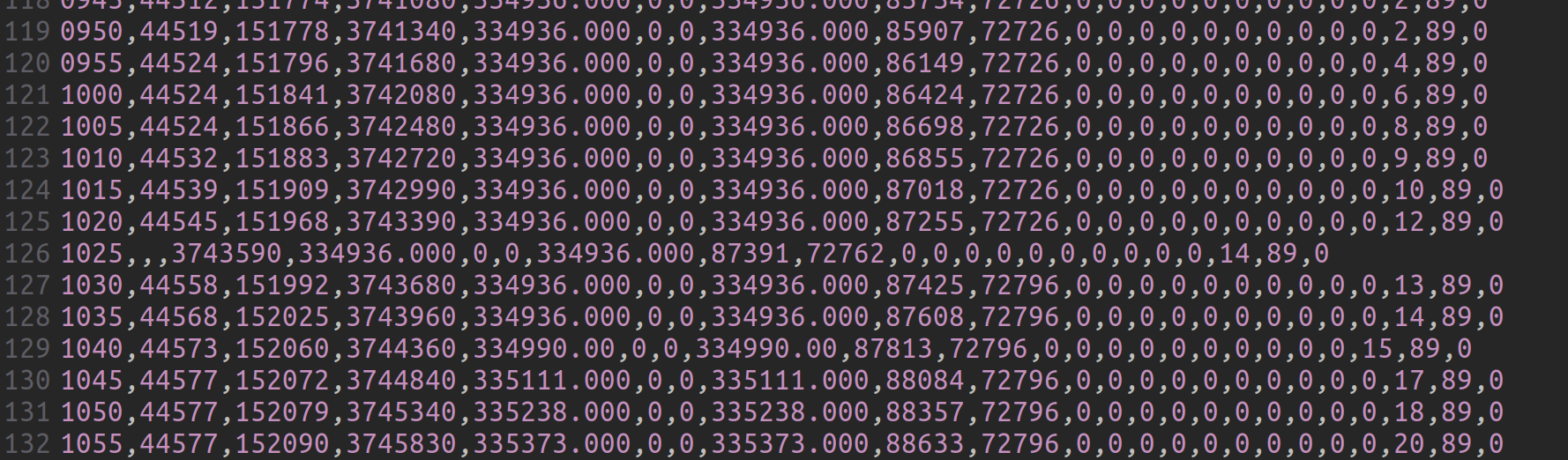

In dem Beispiel fehlen in den Spalten 2 und 3 Daten. Ich würde jetzt den Mittelwert zwischen der Zeile davor und danach einfügen, damit es einigermaßen stimmig wird.
