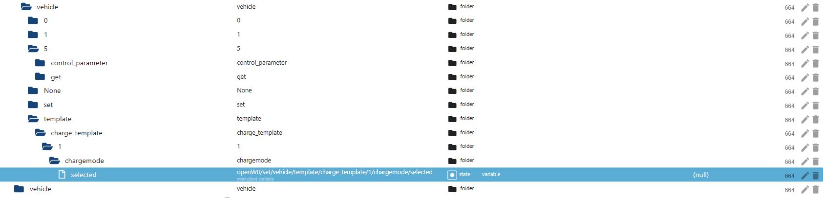

Ich habe einen Datenpunkt gefunden wo man anscheinend den Lademodus ändern kann aber das scheint nur mit "Standby" oder "Stop" zu funktionieren.
Man schreibt dann direkt in den Datenpunkt entsprechend (standby, stop ....) im Klartext. Siehe unten.

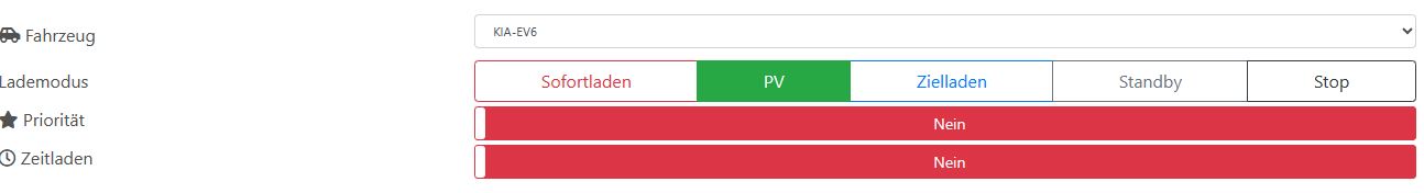

Möchte man dann wieder zurück nach "PV, Zielladen oder Sofortladen" kommt zwar das der Ladevorgang gestartet wurde, aber es passiert physikalisch rein gar nichts. Ebenso ist das Icon "PV, Sofortladen oder Zielladen" nicht mit der entsprechenden Farbe markiert, was heißt das zwar die Meldung kommt, aber physikalisch keine Ladung gestartet wird.
Erst wenn man über die Browseroberfläche den entsprechenden Modus nochmal anklickt startet der Ladevorgang und das "Icon" wird entsprechend farbig.
