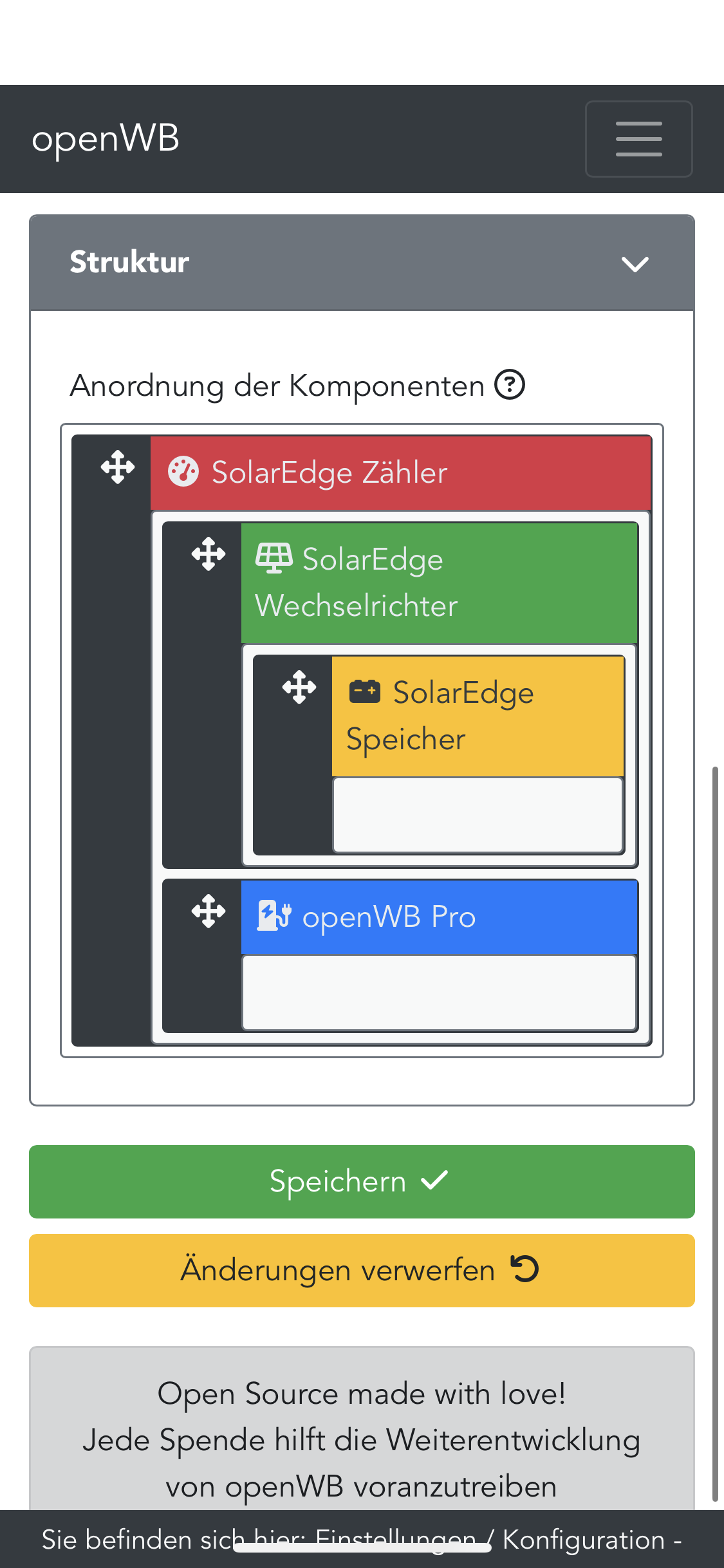

Schau mal unter Einstellungen => Lastmanagement in der Struktur. Bei mir sieht das so aus, was die korrekte Konfiguration für einen Hybrid-Wechselrichter sein sollte.

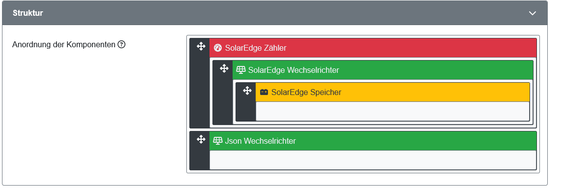

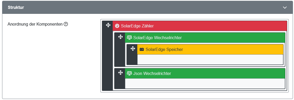

Ich habe noch eine Balkonanlage, sollte ich die wie in Bild 1 oder 2 einbinden?

thomas67648 hat geschrieben: Fr Aug 25, 2023 9:33 am @Elchopp: Super, das war's.
Ich nehme mal an, dass die Balkonanlage vom Solaredge Zähler mit erfasst wird. Dann natürlich auch diesem in der Struktur unterordnen.
An oberster Position der Struktur darf es generell nur eine Komponente geben!

@LutzB
Ja, das macht Sinn, danke an alle.
