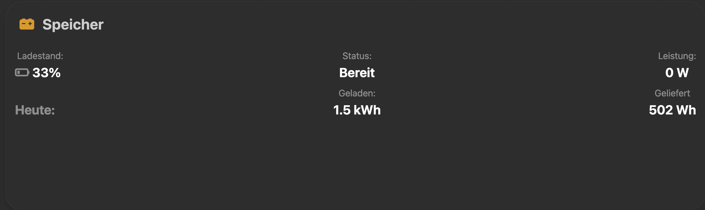

Über nen Umweg bekommt man die EcoFlow Daten schon in OpenWB rein.
Ich nutze einen Powerstream mit einer Delta Pro plus Zusatzakku. Die Werte (Watt in/Watt Out/SoC) hole ich über mqtt in den iobroker ab. Von dort dann über die http-API Schnittstelle in Open WB.
(78.26 KiB) Noch nie heruntergeladen
Details gerne bei Interesse.
