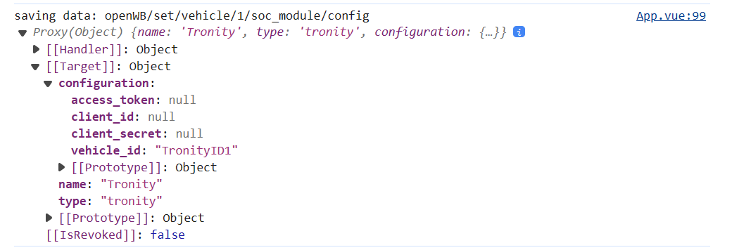

die defaults werden nun nicht mehr gespeichert/geändert. Allerdings ist das Kernproblem mit dem Speichern der SoC Konfig noch da. Im Konsolen-Log sehe ich ja sogar dass etwas geschrieben werden soll, es kommt halt nur nix im Broker an.
Ist das auch noch so ein Typenumwandlungs/jsonify Thema?

War etwas komplizierter. Die Topics wurden anscheinend zu schnell gesendet, sodass ab einer Datenmenge die restlichen verworfen wurden. Warum es dabei nicht zu Fehlermeldungen in der Browser-Konsole gekommen ist, kann ich nicht nachvollziehen.
Der jetzt aktuelle Master läuft hier zumindest wieder zuverlässig.

In diesem Fall nicht. Die letzten Topics sind nicht bis zum Broker gekommen.

Sieht auf den ersten Blick bei mir auch gut aus. Ein paar mal gespeichert, geänderten Werte sind stets richtig angekommen.
