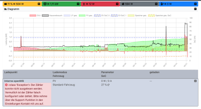

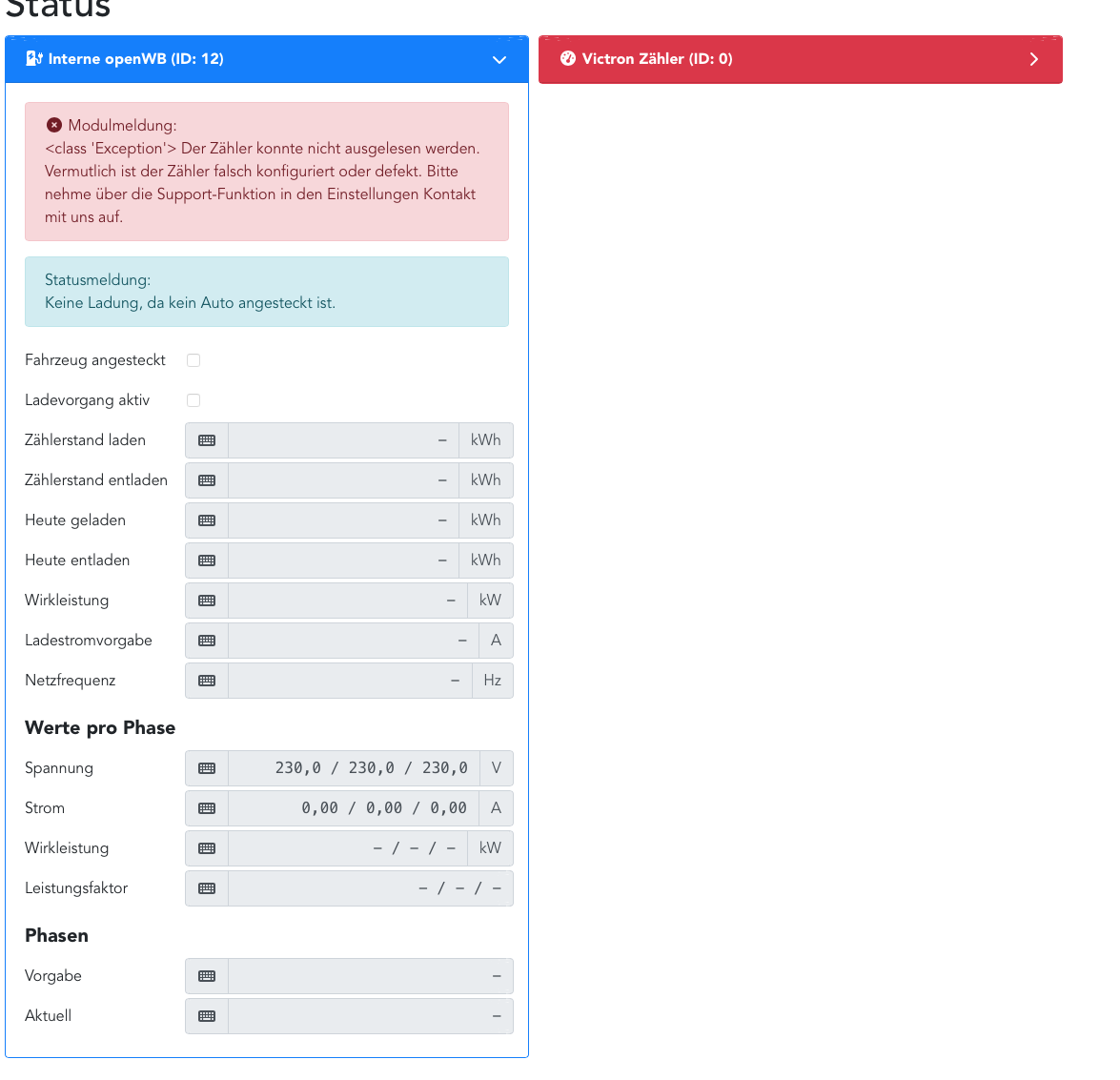

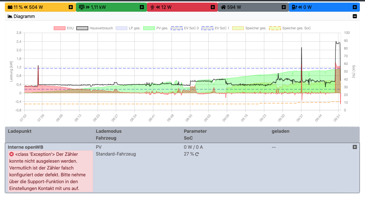

Leider habe ich bei der Anlegung der Ladepunkte keine möglichkeit Modus Einträge vorzunehmen, von daher wird der Verbrauch der openWB Box als Hausverbrauch angezeigt. Daher meiner Eingangs gestellte Frage.

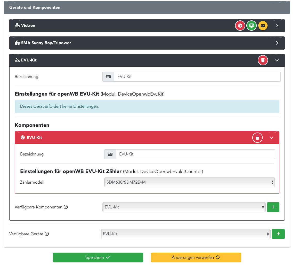

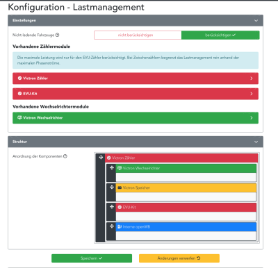

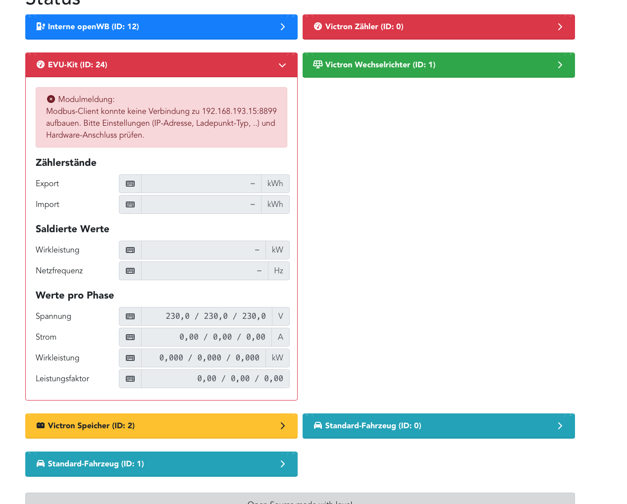

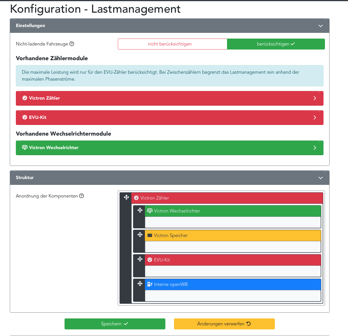

Hatte ich auch so vermutet, weil alle anderen Komponenten in der 2.0 Software auch sehr gut Funktionieren. Bei dem Versuch die Einbindung des EVSE ID 1, SDM ID 105 lässt die Software die ID Einstellung nicht zu. Anbei ein Screenshot.
Das Geräte Eastron SD630 nicht in der Geräte-Liste aufgeführt, damit auch nicht anwählbar und in der Übersicht "Lastmanagement" nicht mit dem Ladepunkt in Einklang zu bringen.
Vielleicht hab ich auch noch nicht das Konzept Software 2.0 verstanden, jedoch sind alle anderen Komponenten in einwandfreier Funktion.
Für jeden Hinweis welche letzet Einstellung vorzunehmen ist bin ich sehr dankbar.
Sers Maxi
