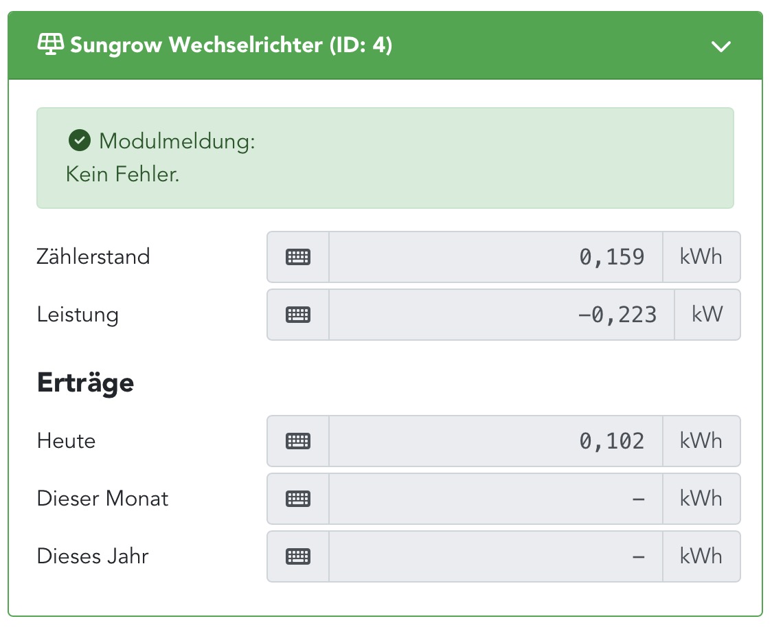

Eine Frage hätte ich jedoch. Ist es möglich über das Modbus Register den Zählerstand des WR abzufragen und an openWB zu übergeben? Nach dem Einrichten zählt openWB intern hoch und startet leider bei 0.
- Bildschirmfoto 2024-04-19 um 12.03.45.jpg (94.55 KiB) 1186 mal betrachtet
OpenWB Series2 standard+ – 11 kW via Standalone
• Hoymiles (openDTU - Json)
Re: Zählerstände / Werte openWB 2.1 nicht korrekt
FYI Die Änderungen sind jetzt im master Zweig allgemein verfügbar.
Sehr schön zu hörenkai9555 hat geschrieben: Fr Apr 19, 2024 10:02 am Was soll ich sagen - endlich endlich wird die Wirkleistung von meinem Sungrow SG ausgelesen. Ein Traum - You Made My Day
Es ist möglich die Zählerstände vom WR abzurufen, allerdings liefern die Sungrow Geräte bei den Zählern eine zu geringe Genauigkeit (100Wh Schritte) und die Werte auch etwas verzögert, so dass openWB den internen Zähler nehmen muss. Was machbar wäre, ist beim Hinzufügen des Gerätes initial die Stände auszulesen und damit zu starten - dann hat man allerdings am ersten Tag den bisherigen Gesamtertrag in der Statistik. Hier ist also noch ein bißchen mehr nötig, das wollte ich im Pull Request nicht mischen und gehe ich nochmal separat ankai9555 hat geschrieben: Fr Apr 19, 2024 10:05 am Eine Frage hätte ich jedoch. Ist es möglich über das Modbus Register den Zählerstand des WR abzufragen und an openWB zu übergeben? Nach dem Einrichten zählt openWB intern hoch und startet leider bei 0.

Das stimmt, die Werte sind sehr grob. Wenn es denn umsetzbar ist, dass bei der Ersteinrichtung der Zählerstand gezogen wird und dann in weiteren Verlauf die openWB mit ihrem virtuellen Zähler weiter macht, ist das doch die beste Lösung. Sicher ist dann der Tag durch den „Ausschlag“ verbogen. Aber zum Glück wirkt sich das weder auf die Monats, noch Jahresstatistik aus. Den Gesamtertrag des WR seit Installation in der openWB zu haben, ist es wert finde ich.Manub hat geschrieben: Fr Apr 19, 2024 10:17 am FYI Die Änderungen sind jetzt im master Zweig allgemein verfügbar.
Noch einmal vielen Dank für deine Mühe! Schönes Wochenende.

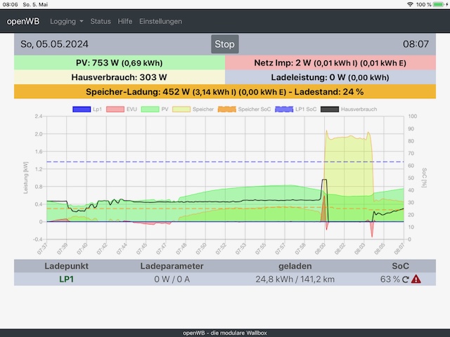

da dies ein recht aktuelle Thread zur Integration von einer Sungrow Anlage ist, stelle ich meine Frage hier:
Ich habe die Version: Nightly: 1.9.304.0.
Zu der Messung der Stromverbräuche: Mir ist aufgefallen: Sobald der Speicher Strom liefert, geht die schwarze Linie Stromverbrauch auf 0 und die orange-hellgrüne Linie geht auf den exportierten kW Wert, welcher dann quasi der Verbrauch im Haus ist. Ist das so gewollt?
Wechselrichter und Akku sind: SH5.0RT mit SBR096.
Ich habe Wechselrichter, Speicher und EVU jeweils als Sungrow integriert.
Weiterhin: Sollte ich auf eine 2.x Version updaten. Oder fahre ich besser mit meiner 1.9.x. Meine OpenWB ist von 2020.
