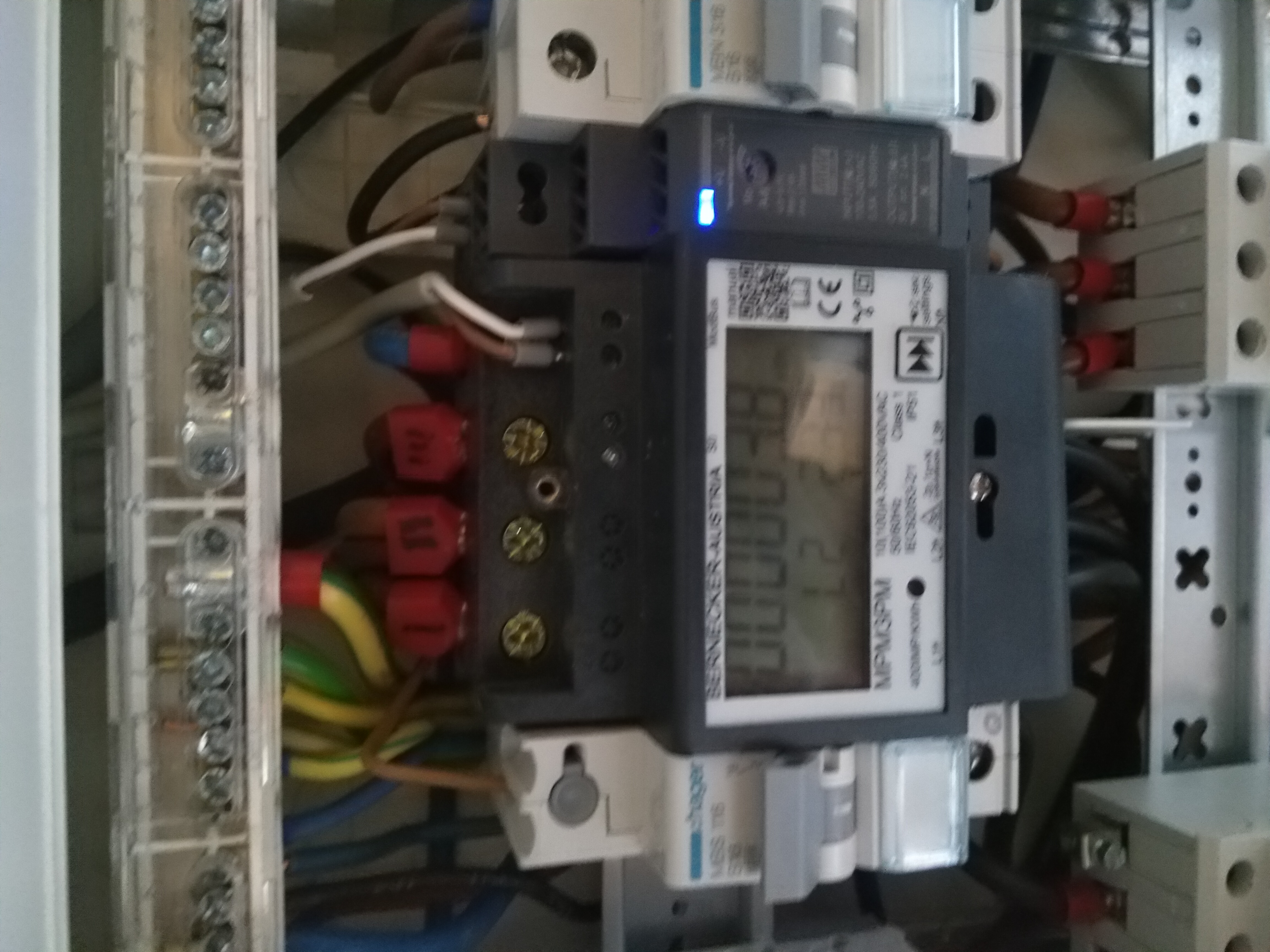

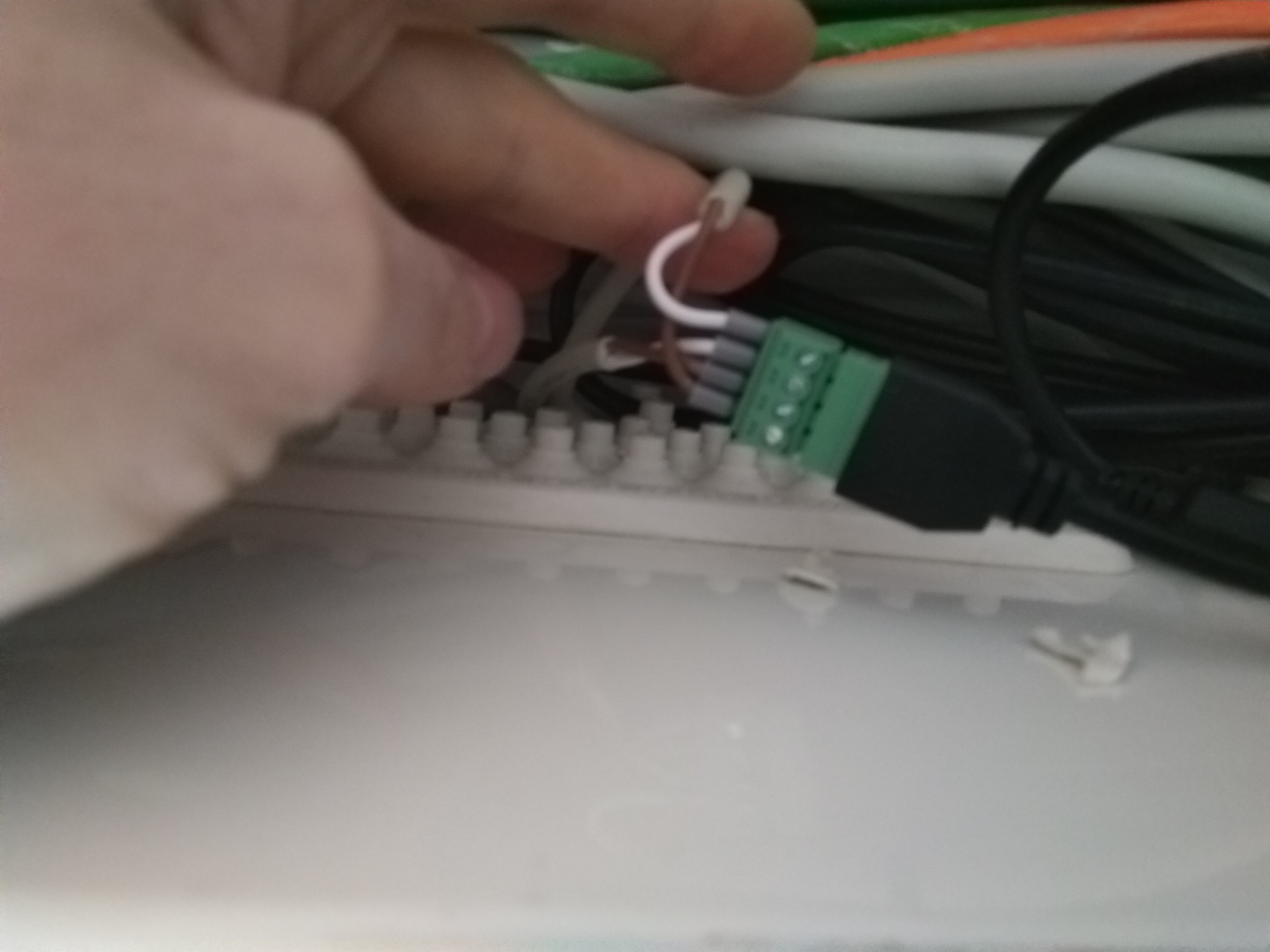

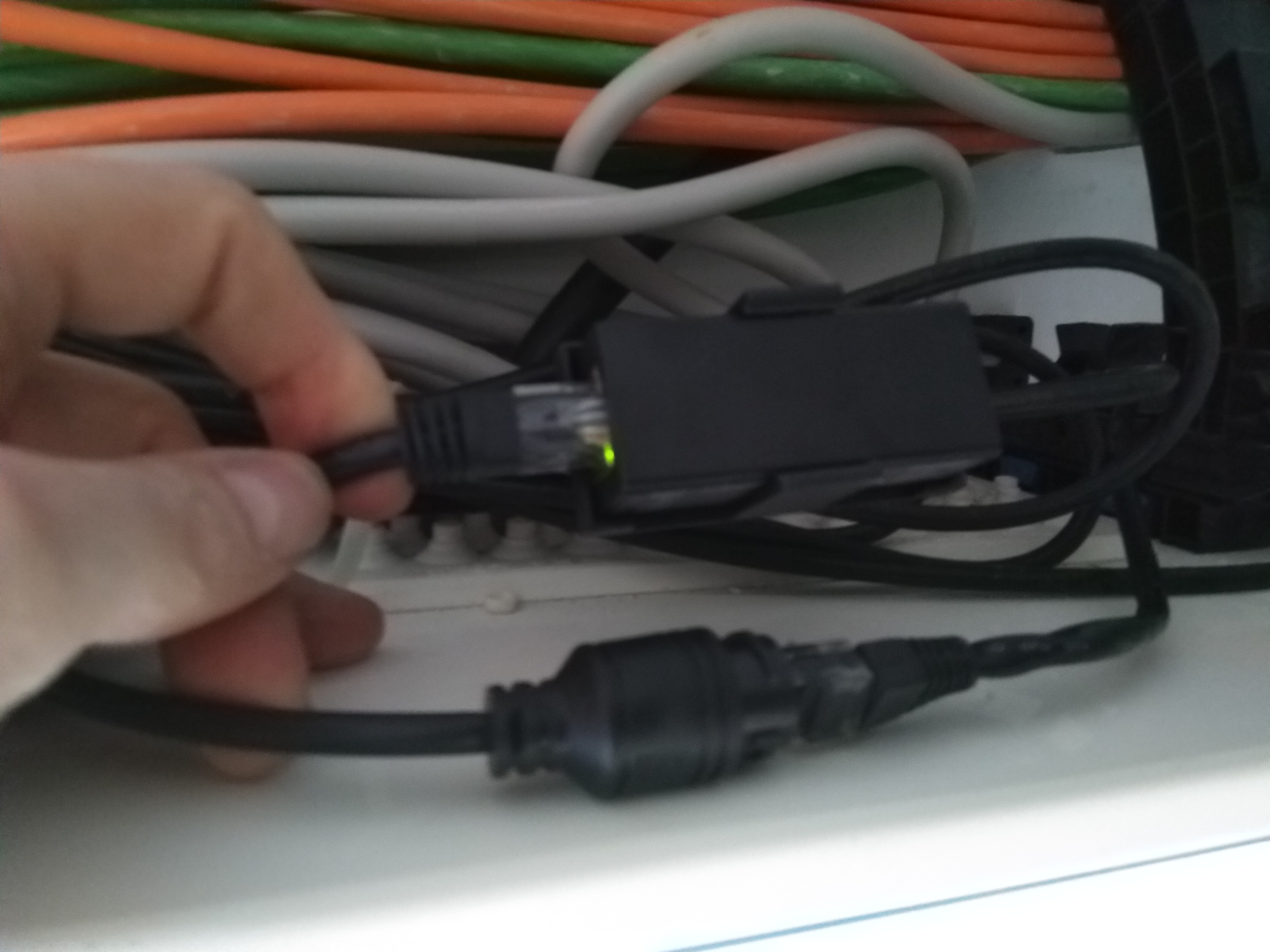

Re: EVU Modul ohne Spannung?
bitte mal ein bild der verkabelung von netzwerkadapter zu mpm3pm senden.
der adapter ist erreichbar, der angeschlossene zahler aber nicht.
hier mal die Bilder....
Mit welcher IP redet der Raspi da mit dem Eth-Adapter?
sieht aber richtig aus.
192.168.193.15 ist die IP

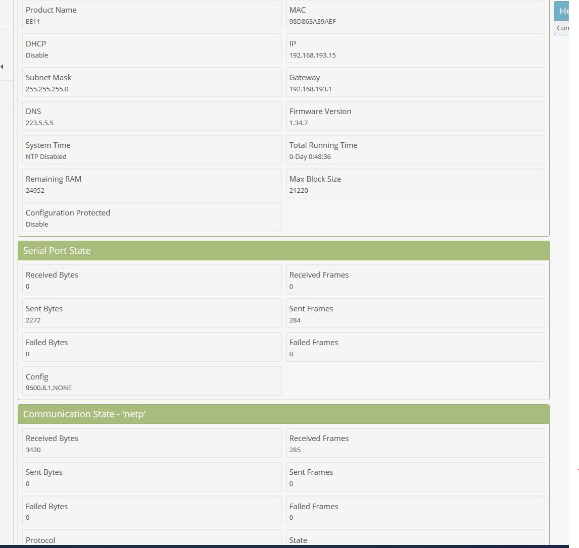

Das bestätigt das bisherige...

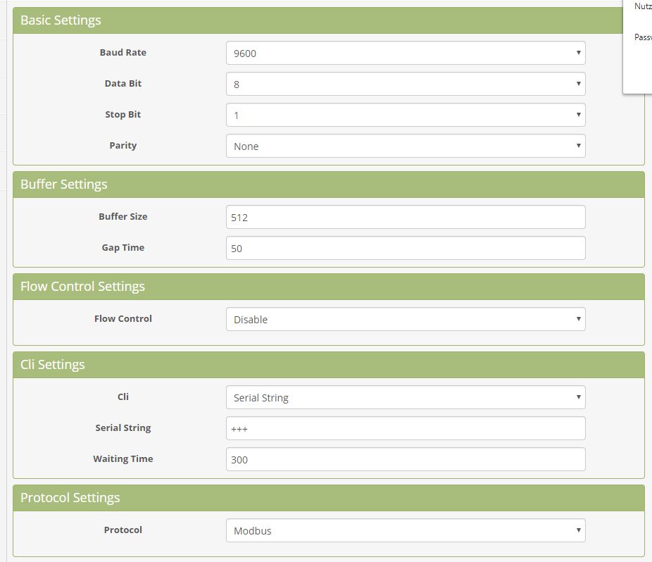

was ist unter serial port settings eingestellt?
Serial Port Settings
- SerialE11.JPG (78.02 KiB) 5070 mal betrachtet
