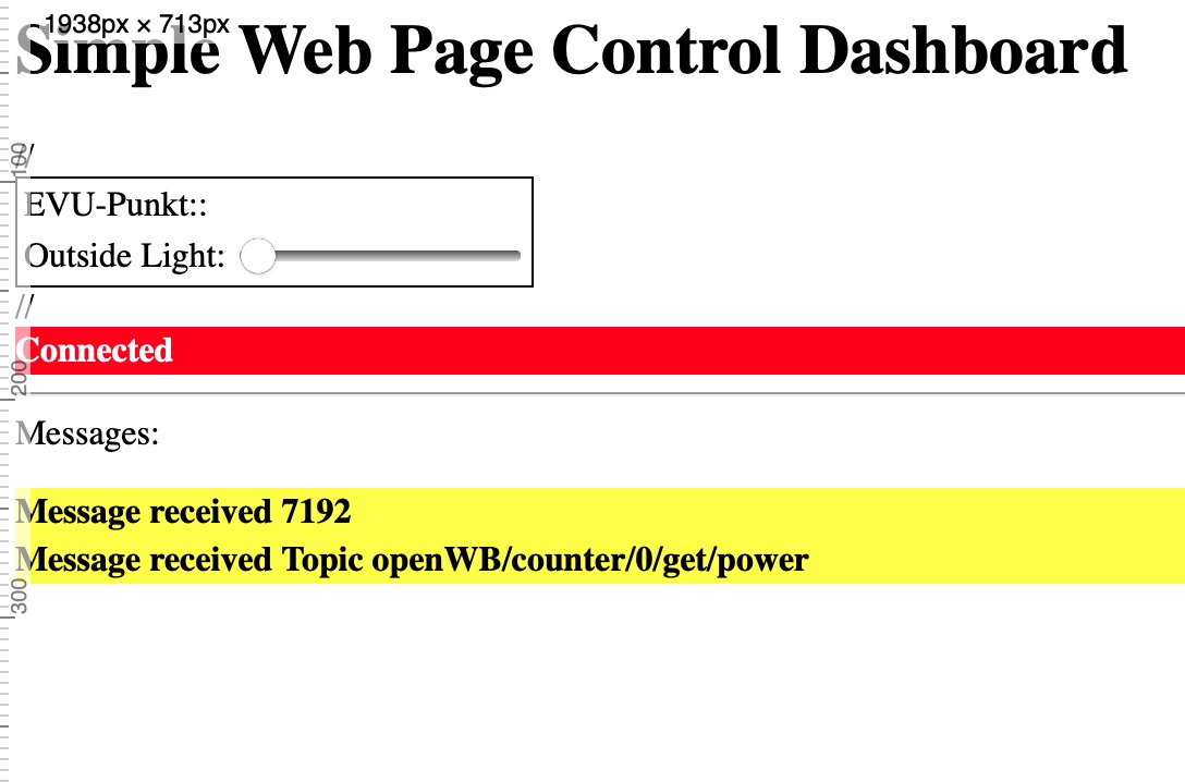

Hier ist mal eine ganz simple Webseite mit einer Javascript-Berechnung, das speicherst Du einfach mal als irgendwas.html ab und klickst doppelt drauf:
Etwas anspruchvolleres coding gibt's dann bei Steve - der beschäftigt sich viel mit MQTT. Den habe ich viel geschaut und gelesen bei meinen ersten MQTT-Schritten. (und auch nodeRED)
http://www.steves-internet-guide.com/pu ... -web-page/
Da habe ich dann seine Beispielseite heruntergeladen und dann ein bisschen modifiziert, so dass ich aus einer openWB2.1 den EVU-Punkt auslesen konnte. Das kommt an, allerdings noch nicht in dem richtigen Feld. Ich denke mal, seine Seite funktionert so, dass man mit dem Eingabedinx und dem slider Werte publishen kann. Das mit dem EVU-Punkt ist beim rumspielen ein bisschen kaputt gegangen. Die anderen angepassten Stellen findest Du mit der Suche nach "openWB"
Achso - Editor war bei mir der vi und das spätere copy&paste habe ich dann per Xcode (das ist die IDE von Apple, die mit dem Betriebssystem geliefert wird) gemacht. Ich bin halt ein alter Unixer, der es irgendwann auf den Mac geschafft hatte - aber erst, als die unter den Mac Unix verbaut hatten.
Ja, der Hausverbrauch ist bei mir gerade 7,2kW.

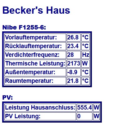

Re: eigene Webseite im Stil der Status Seite erstellen
Die Beispiel Seite war mir zu viel wilder Code, daher habe erst mal gaaaanz einfach angefangen, mit zwei MQTT Nachrichten, die mir in der Browser Konsole angezeigt werden:
Nächster Schritt: wie bekomme ich die MQTT Nachrichten wiederum auf meine html Seite ?
und sollte man den ganzen Java Script Teil besser auslagern in eine eigene .js Datei ?
Ziel ist eine einzige html Seite wo ich ein paar Grafiken einbinde wie z.B. meine Wärmepumpe, die Bohrung und dort dann die Temperaturen an den Grafiken anzeigen lassen möchte.
ich habe es doch noch geschafft
zumindest die ersten Werte in einer Tabelle.
Frage zum Code:
Hiermit hole ich mir die o.g. Werte:
hiermit weise ich sie "id"s zu:
geht das eleganter oder ist das der Weg?
hatte versucht alles in ein Json Objekt zu packen, also {"VLT":23.5,"RLT":20.1} - aber kriege es dann nicht mehr zugewiesen mit
document.getElementById("VLT").innerHTML = message.payloadString.VLT (so wie ich es aus Node-Red kenne)
Dann ist mir noch aufgefallen, dass sich das Konstrukt nicht als Internetseite nutzen lässt, nur als Intranetseite.
Denn der lokale Browser initiert auch den MQTT Aufbau - somit müsste ich MQTT WS über Internet freigeben was m.E. nach nicht zu empfehlen wäre um es vorsichtig auszudrücken, da mir so jeder Hanswurst in den Broker schreiben könnte.

client.subscribe("RLT");
client.subscribe("Hz");
client.subscribe("Pth");
client.subscribe("AT");
client.subscribe("RT");
client.subscribe("P");
client.subscribe("PV");
}Code: Alles auswählen
// called when a message arrives
function onMessageArrived(message) {
console.log("Beschreibung: " + message.destinationName);
console.log("Nachricht: " + message.payloadString);
const topic = message.destinationName;
if (topic == "VLT") {
document.getElementById("VLT").innerHTML = message.payloadString;
if (topic == "RLT") {
document.getElementById("RLT").innerHTML = message.payloadString;
if (topic == "Hz") {
document.getElementById("Hz").innerHTML = message.payloadString;
if (topic == "Pth") {
document.getElementById("Pth").innerHTML = message.payloadString;
if (topic == "AT") {
document.getElementById("AT").innerHTML = message.payloadString;
if (topic == "RT") {
document.getElementById("RT").innerHTML = message.payloadString;
if (topic == "P") {
document.getElementById("P").innerHTML = message.payloadString;
if (topic == "PV") {
document.getElementById("PV").innerHTML = message.payloadString;
}hatte versucht alles in ein Json Objekt zu packen, also {"VLT":23.5,"RLT":20.1} - aber kriege es dann nicht mehr zugewiesen mit
