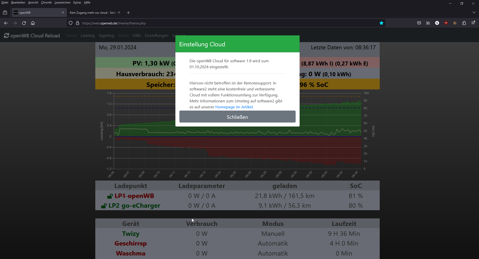

Kein Zugang mehr zur cloud für 1.9...?
Guten Morgen,
traurige Sache:
Das ist aber sehr schade! Grundsätzlich komme ich ja von unterwegs über VPN auf die OpenWB, aber vom Arbeitsplatz aus leider nicht, übers Firmennetz kann ich leider keinen VPN-Tunnel zu meiner Fritzbox einrichten.
Was sind denn die Gründe dafür? Kosten...?
Ich kann/will irgendwie nicht glauben, dass ich hier der Einzige bin, der die 1.9 gerne weiter nutzen möchte.
Die V2 hatte ich getestet, unterstützte leider meinen 2. LP nicht (go-e) und auch beim Smarthome gab's Probleme und die Ladetaster wurden nicht unterstützt. Somit bin ich bei der 1.9 geblieben.
Eventuell probier ich ja noch mal den Umstieg... wie ist der aktuelle Stand zu den o.g. Punkten?
Hat schon jemand inoffiziell einen go-e an der V2 am laufen?
Funktioniert Smarthome genauso gut (oder noch besser)?
Werden die Ladetaster mittlerweile unterstützt?
Vielen Dank für Eure Rückmeldungen und freundliche Grüße
Stefan
traurige Sache:
Stefan

Danke, dann interpretiere ich das mal so, dass meine 3 Jahre alte "OpenWB series2 custom" nicht auf die V2 updatefähig ist und ich ab Oktober diesen Jahres auch keine Cloudanbindung mehr habe. Schade...aiole hat geschrieben: Mo Jan 29, 2024 2:31 pm zu den Tastern gab es im Forum schon vor kurzem eine Diskussion. Quintessenz:
Da sw2 unterschiedliche Lademodi an den Ladepunkten beherrscht, ist das mit den (DIY-)Tastern nicht mehr möglich. D.h. man müsste vorher immer erst einen LP zuordnen, für den die Tastereingaben gültig wären. Bei den LED's ist das ähnlich.
In Summe ist es unpraktikabel, weil du willst ja vorher nicht dein phone rausholen, um etwas zuzuordnen. Ein weiterer Taster wäre nötig, um direkt an der WB die LP "durchzuscrollen". Dafür ist aber kein GPIO mehr frei bzw. auf dem addon herausgeführt.
MfG
Stefan
