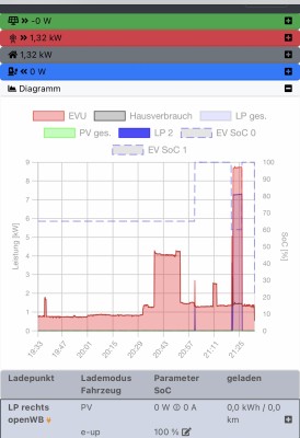

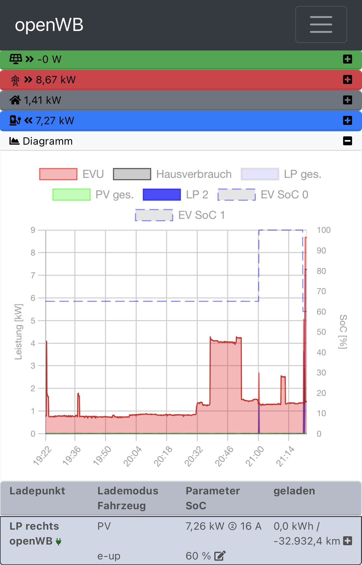

Re: Eingabe Man. SOC am Display wird nicht übernommen
An der Box keine ChanceLutzB hat geschrieben: Di Jan 02, 2024 2:24 pm Ich kann eure Probleme mit dem manuellen SoC am Display hier nicht nachstellen. Es dauert ein paar Sekunden, bis die Eingabe vom Backend verarbeitet und wieder an den Broker gesendet wird, aber die Eingabe wird zuverlässig übernommen.
Via Browser auch erst nach der zweiten Eingabe.
Des weiteren heute wieder ohne jegliches Zutun SoC auf 100% gesprungen.
Hätte ich nicht zufällig geschaut hätte das Auto heute Nacht nicht geladen
Nach 5 min. gleich wieder auf 100%

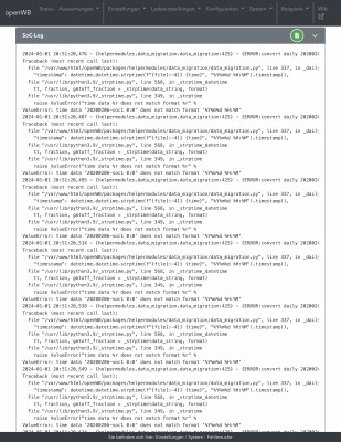

2024-01-01 20:51:20,476 - {helpermodules.data_migration.data_migration:425} - {ERROR:convert daily 20200206-soc1.csv} - Fehler beim Konvertieren des Tages-Logs vom 20200206-soc1.csv, Reihe ['0']
File "/var/www/html/openWB/packages/helpermodules/data_migration/data_migration.py", line 337, in _daily_log_entry
"timestamp": datetime.datetime.strptime(f"{file[:-4]} {time}", "%Y%m%d %H:%M").timestamp(),
File "/usr/lib/python3.9/_strptime.py", line 568, in _strptime_datetime
tt, fraction, gmtoff_fraction = _strptime(data_string, format)
File "/usr/lib/python3.9/_strptime.py", line 349, in _strptime
raise ValueError("time data %r does not match format %r" %
ValueError: time data '20200206-soc1 0:0' does not match format '%Y%m%d %H:%M'

Hier der SoC.Log aus meiner DUO, inzwischen auf 2.1.2-PL2LutzB hat geschrieben: Di Jan 02, 2024 2:24 pm Ich kann eure Probleme mit dem manuellen SoC am Display hier nicht nachstellen. Es dauert ein paar Sekunden, bis die Eingabe vom Backend verarbeitet und wieder an den Broker gesendet wird, aber die Eingabe wird zuverlässig übernommen.
...die EInträge sind Änderungen per Web-UI.
Bei Änderungen via Display gibt es gar keinen Eintrag im SoC-Log.
