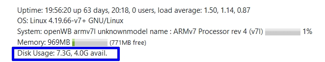

Habe jetzt einen RPi3+ ergattert. Kurz Frage dazu: Wie groß muss die SD sein für eine reine openWB Installation (also ohne iobroker, etc.)?

von hominidae
...meine fertige Series 2 DUO (5GHz WLAN, muss also ein 3B+ sein) reportet eine 16GB Disk, mit 9GB frei....

Habe dann übrigens auch gerade die Installationsanleitung gefunden. Da steht 4GB.

von aiole
>=8 GB würde ich empfehlen.

von openWB
Verbaut ist 16GB, das reicht für 15-20 Jahre Logging Daten.
