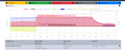

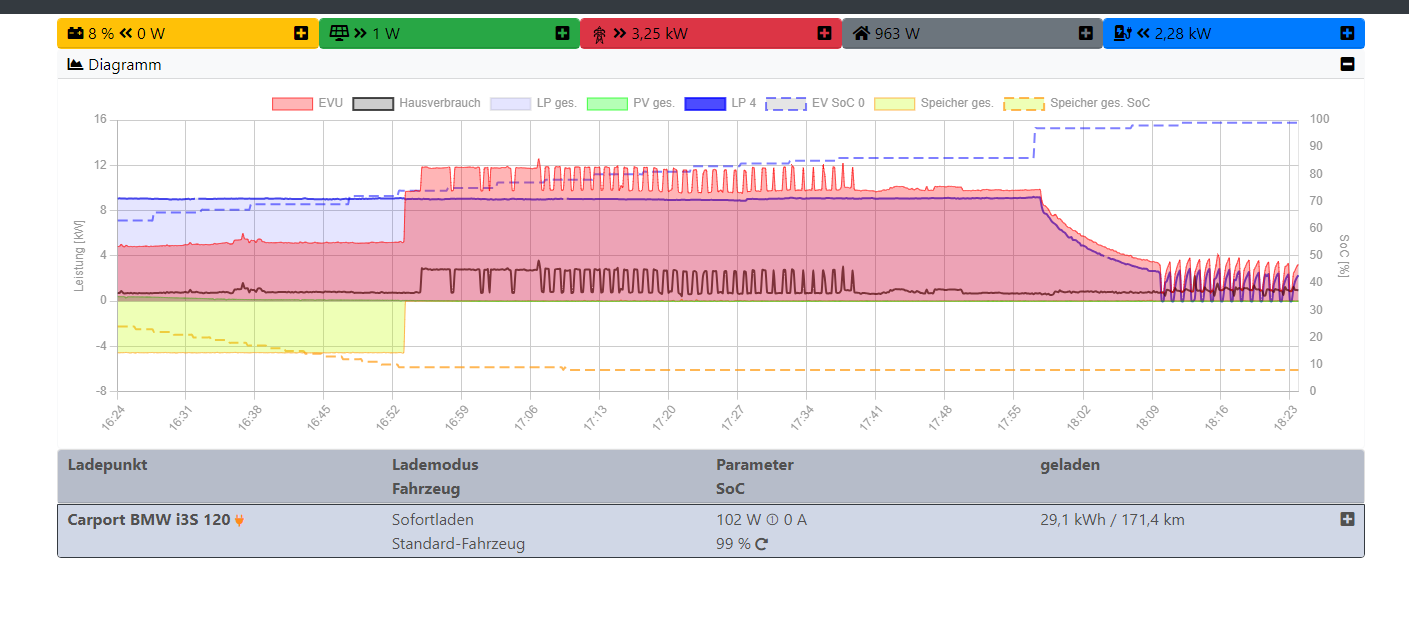

Gleiches Problem wie zuletzt - der Ladevorgang kann nicht bis 100% ausgeführt werden, sondern bricht ab und versucht dann immer wieder zu starten.
(Zacken am Ende des Screenshots - Ladevorgang bricht ab , "BMW APP meldet Ladevorgang gestoppt bei 99% - Wir empfehlen die Ladestation zu prüfen, sofern dieses Verhalten unerwartet ist") - und Ladevorgang startet wieder.)
Ich habe das Sofortladen auf 3 Phasen und 14A eingestellt - ab ca. 97%-98% SoC ging die Ladeleistung immer weiter runter wenn es gegen die 100% geht.
Aber es sieht so aus, als würde die openWB versuchen auf jeden Fall bzw. bis zum Ende mit 3 Phasen und 14A zu laufen, obwohl das Auto gar nicht schneller Laden mag hinten raus...
So sieht es auch aus, wenn der Ladevorgang wieder anstartet nach den ganzen Abbrüchen... die Ladeleistung versucht dann recht schnell wieder über 1 Phase auf 3 Phasen zu schalten und dann bricht es wieder ab.
Warum geht die openWB gegen Ende des Ladevorgangs dann nicht von 3 Phasen auf 1 Phase und liefert in diesem Modus nur noch so viel wie das Auto will?
