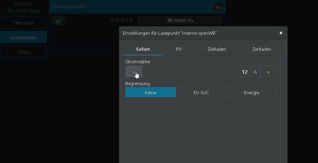

Möchte mich hier auch anschließen.
An meiner series2 standard+ mit Version 2.1.3-Patch.1 ist die Bedienung nur mit sehr viel Geduld möglich.
Über die Web-Adresse
http://$IP-Adresse/openWB/web/display/
kann ich die sehr lange Reaktionszeigt nicht nachvollziehen.
Hier funktioniert soweit alles recht flüssig.
Gruß,
Tuffi
edit:
Ein hängen konnte ich über den Webbrowser gerade doch nachvollziehen.
Ändere ich dort z.B. die Stromstärke, wird das klicken erratisch nicht angenommen.
Gruß,
Tuffi
edit:
