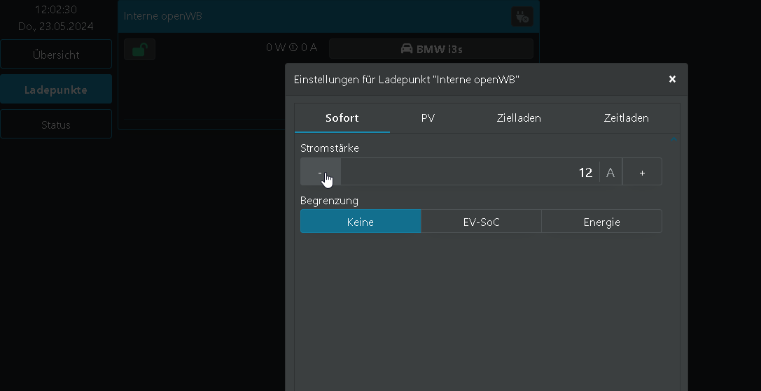

edit:
Ein hängen konnte ich über den Webbrowser gerade doch nachvollziehen.
Ändere ich dort z.B. die Stromstärke, wird das klicken erratisch nicht angenommen.
