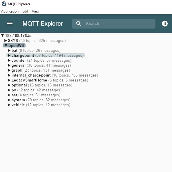

Sorry, ich hab das Gefühl, hier sind grundsätzliche Dinge noch nicht klar. Du schriebst, Deine Daten kommen alle in der Solaranzeige an. Also die Daten Deines Wechselrichters, Deines Speichers und auch die Daten des Smartmeters am EVU-Übergabepunkt...?
Wenn das so ist, dann braucht nur noch die IP-Adresse des MQTT-Brokers der OpenWB in der user.config.php eingetragen werden. Bei mir sieht die so aus:
Und wenn Du Dich dann z. B. mit dem MQTT-Explorer auf den Broker (also die OpenWB) drauf hängst, MÜSSEN da die Daten der Solaranzeige kommen:

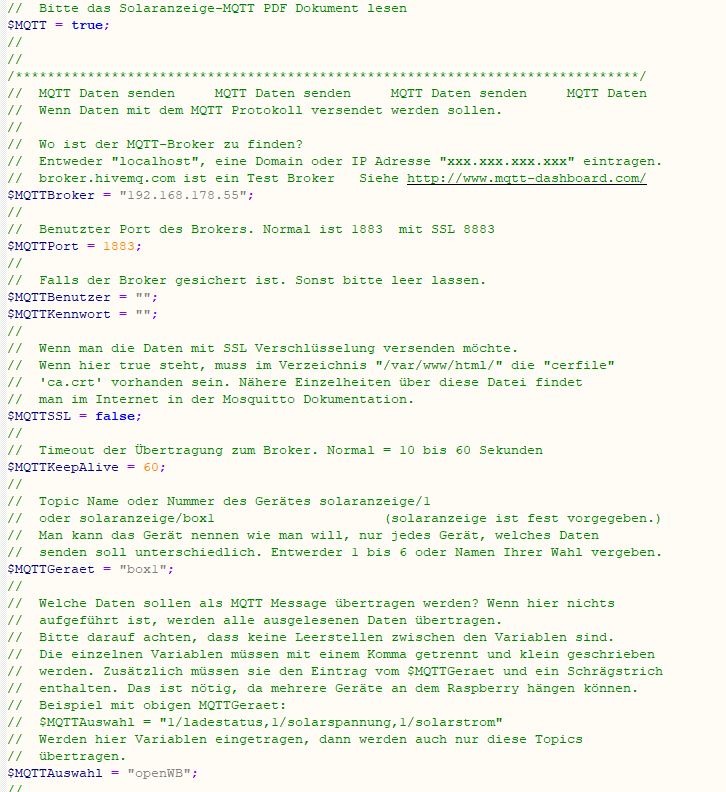

meine user.config.php sieht auch so aus wie Deine, siehe unten, ich weiß echt nicht mehr was falschläuft.
Ich habe aber noch keine passende "_math-Date", da weiß ich noch nicht mal ob die jetzt "huawei_M1_math" oder "openWB_math" heißen muss, das Gerät ist ja Regler 56, ein Huawei-Gerät...
- MQTT-Explorer.JPG (35.04 KiB) 1615 mal betrachtet

Also ich sehe da schon einen Unterschied - vergleiche mal die letzte Zeile!Busmeikel hat geschrieben: Do Feb 15, 2024 5:49 pm Hi,
// $MQTTAuswahl = "openWB";LP1: OpenWB-custom 1p3p; LP2: go-eCharger HOMEfix; PV1: 7,150 kWp Sunny Tripower 7000TL-20, PV2: 4,440 kWp SB 4000TL-20, Sunny Home Manager 2.0; Škoda Citigo e iV, Smart ED3
Re: Werte per MQTT aus der Solaranzeige einbinden
Okay, okay,Stevie_AN hat geschrieben: Do Feb 15, 2024 6:12 pmAlso ich sehe da schon einen Unterschied - vergleiche mal die letzte Zeile!Busmeikel hat geschrieben: Do Feb 15, 2024 5:49 pm Hi,
...die ist bei mir auscodiert!Code: Alles auswählen
// $MQTTAuswahl = "openWB";![]()
ich habe das jetzt auch auskommentiert, geändert hat es am Ergebnis aber nichts. Ich nehme an dass ich zwingend die _math-Datei brauche, habe im Solaranzeigenforum um Hilfe gebeten, mal sehen ob sich da jemand erbarmt...
