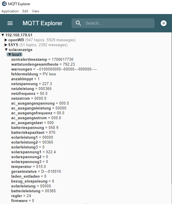

Und wenn Du Dich dann z. B. mit dem MQTT-Explorer auf den Broker (also die OpenWB) drauf hängst, MÜSSEN da die Daten der Solaranzeige kommen:

Re: Werte per MQTT aus der Solaranzeige einbinden
Verfasst: Sa Feb 17, 2024 7:24 am
von Busmeikel
Hallo Zusammen,
mittlerweile läuft alles.
Ich habe den Solaranzeigen-Pi einmal komplett hardresettet, dann kamen die Daten in den Broker der openWB, kontrolliert mit dem MQTT-Explorer.
Dann noch schnell NodeRed installiert und die Knoten miteinander verbunden, tadaaaa, alles läuft jetzt.
