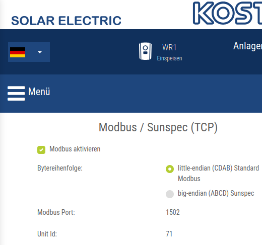

Ich versuche gerade, die den TCP-Modpus des Plenticore mit python anzusprechen, aber irgendwie klappt es nicht.
Der TCP/Modbus ist im Kostal aktiviert:
abei mein Skript bekommt keine Daten:

Die Register-Adresse habe ich so in der Kostal Doku gefunden.
Wie kann ich das Problem weiter analysieren?

Zumindest zeigt es, dass es nicht an mir liegt, denn ich bekomme die selbe Fehlermeldung:
Modbus Error: [Input/Output] Modbus Error: [Invalid Message] No response received, expected at least 8 bytes (0 received)
Das ist keine Exception, sonder der Rückgabewert der function client.read_holding_registers
[edit]
Problem ist gelöst:
Mit der aktuellen Version 3.7.4 von pymodbus klappt die Abfrage. Leider läuft die OWB mit Version 2.5.2...
