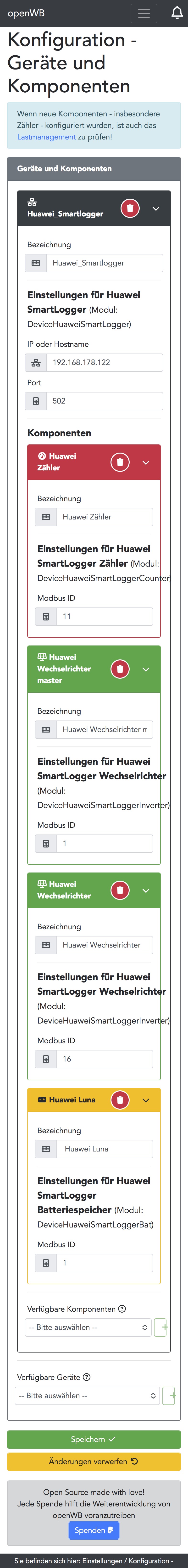

Inzwischen konnte ich meinen PV Mann doch noch erreichen und er hat mir den Smartlogger eingebaut und eingerichtet.
Leider bekomme ich aber in der OpenWB immer noch nicht alle Daten.
Habe zwar die IDs vom Smartmeter und den zwei Wechselrichtern aus dem Empire ins Smartloggermodul eingegeben. Bekomme beim Master und bei der Luna aber den Error vom Screenshot angezeigt. Gerade bekomme ich nur Daten vom Slave bzw. der ID 16
Kann mir einer helfen, was ich falsch mache?

Re: Huawei Smartlogger
Hast du das "Huawei Smartlogger"-Modul verwendet?
Wenn ja - mal die Konfig der Geräte/Komponenten + LM-Struktur zeigen
Beitrag von Foxhead27 »
So habe ich es jetzt eingerichtet, habe aber auch schon ein paar andere Kombinationen ausprobiert.
Und ja über das Huawei Smartlogger Modul eingerichtet.
(661.65 KiB) Noch nie heruntergeladen
Beiträge: 9062
Has thanked: 264 times
Been thanked: 284 times
Speicher mal unter dem master-WR probiert?
Port 502 ist korrekt? Manchmal wird 1502 verwendet.
Du musst sauber mit den Huawei-Sachen aus Sun2000-App / Fusion-App abgleichen.
502 ist richtig, bekomme ja von einem WR die Daten. Unter 1502 bekomme ich nur Fehler.
Und Daten sind korrekt abgegelichen, deswegen ja mein großes Fragezeichen.
Beitrag von sebastian95 »
welche der IDs aus dem Samrtlogger hast du verwendet ?
ich verwende die Logische Addressen
smartlogger geräteliste
smartlogger logische Adresse.PNG (107.59 KiB) 1131 mal betrachtet
Einstellungen openWB
openwb einstellungen
openwb einstelluzngen.PNG (60.54 KiB) 1131 mal betrachtet
Habe keine Luna deswegen steht die bei mir nicht.
Hatte leider das Abo des Threads nicht an und deswegen die Antworten nicht mitbekommen.
Da kommen bei mir leider nur Fehler Meldungen
sebastian95
Beiträge: 34
Registriert: Di Nov 12, 2019 9:09 am
schua mal dort wie es bei dir steht.
smartlogger logische Adresse_eisntellunf.PNG (85.39 KiB) 1131 mal betrachtet
Foxhead27
Beiträge: 20
Registriert: Fr Okt 06, 2023 5:31 am
Super, damit hat es funktioniert… jetzt kommen alle Daten korrekt 👍
